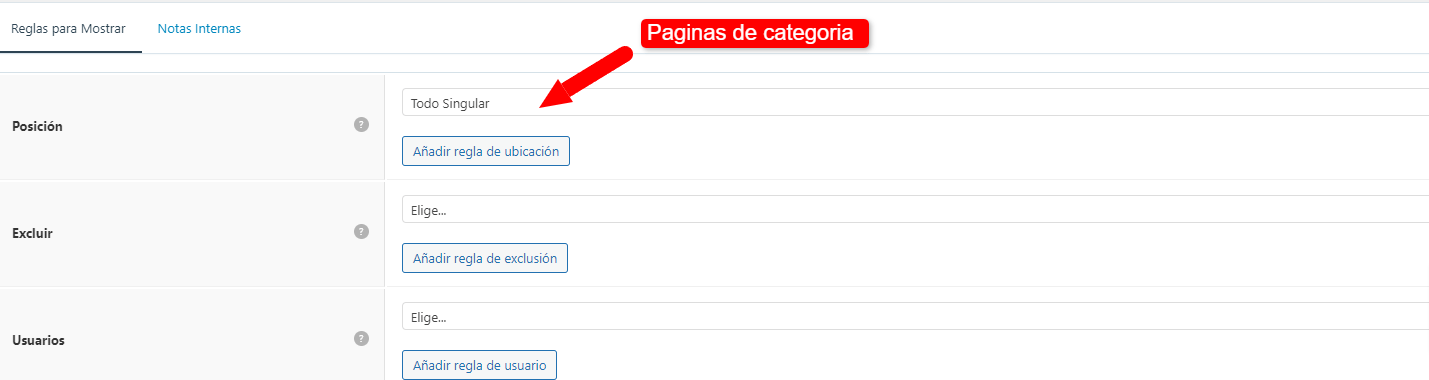

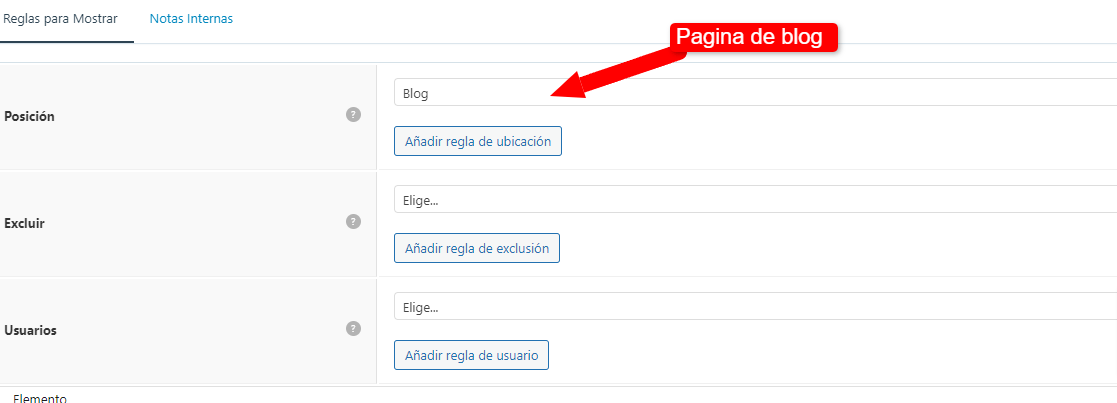

Hola Jesus,
Entiendo que lo que deseas es crear un diseño específico para tu página de blogs y categorías, si es así, ya que están son páginas archive (páginas que se generan automáticamente por WordPress) no puede ser editadas de forma sencilla, una opción ya que veo utilizas generatepress en su versión de pago es crear un nuevo diseño de bloque con la opción de Elementos, básicamente esto consiste es crear tu diseño como necesitas y asignar donde deseas se visualice, ya sea en tu página de blog o las categorías, por ejemplo
De esta forma este diseño se asigna a estas páginas, puedes revisar como funciona esta opción dentro de la documentación oficial de generatepress → Contenido solo visible a usuarios registrados
Respondido : 29/04/2024 12:47 pm
