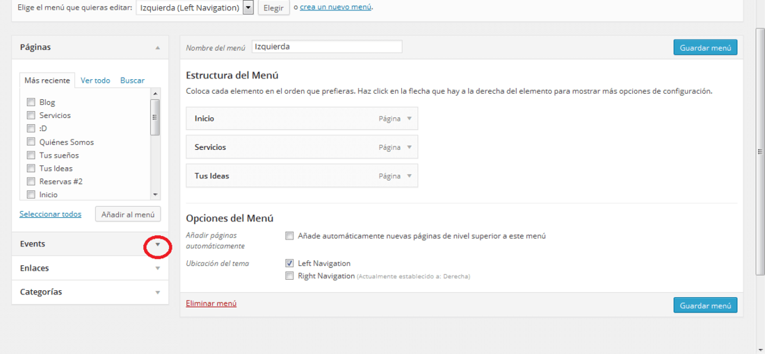

Pese a pinchar en la pestaña rodeada de rojo, no se desplega para poder seleccionar la categoría que quiero añadir al menú
Edito: no se desplega ni esta ni niguna pestaña

Hola Sara,
En la captura que envías tienes marcado Events, pero debes desplegar Categorias y ahí seleccionar la categoría que hayas creado para tu blog.

Hola Lorena,
Como ya he comentado un par de veces no me deja desplegar Categorías, ese es el problema...
