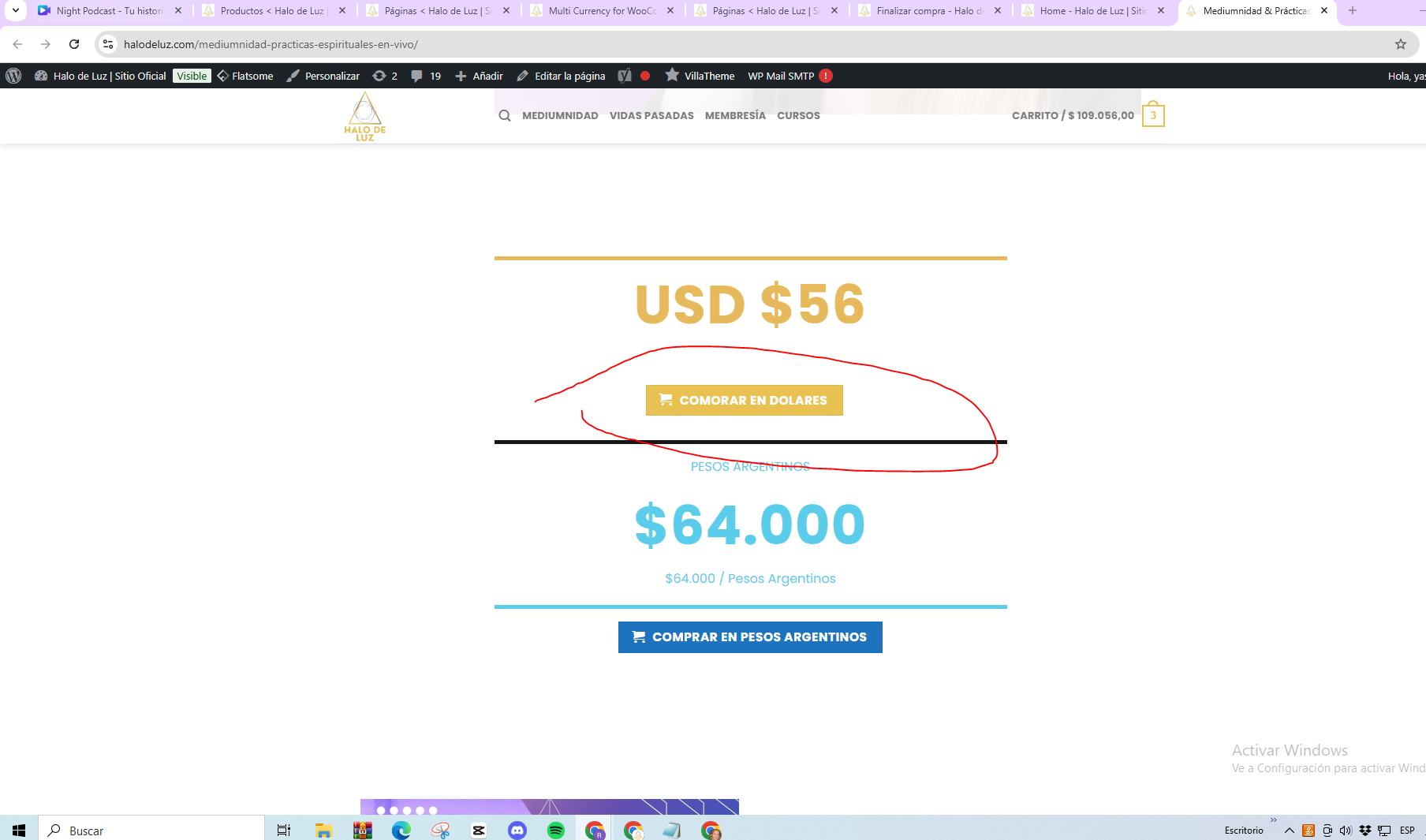

¡Hola! Estoy buscando una manera de crear un enlace directo que lleve a los usuarios al checkout de PayPal para que puedan realizar un pago de 56 dólares sin tener que pasar por el carrito de compras. ¿Alguien podría indicarme cómo generar este tipo de enlace? ¡Agradezco mucho cualquier ayuda!

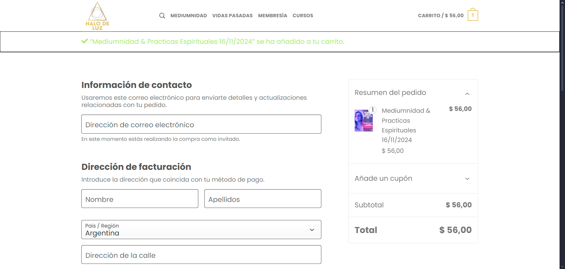

intente colocarle este link https://www.halodeluz.com/finalizar-compra/?add-to-cart=523&quantity=1 pero no me funciona me va directamente a los pesos argentinos

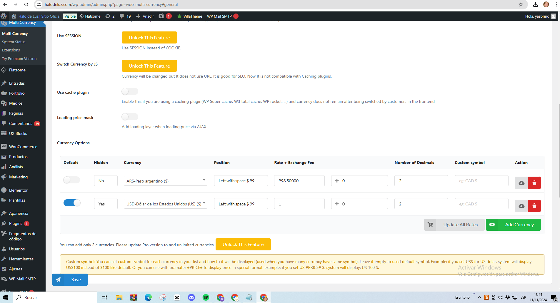

tengo CURCY - Multi Currency for WooCommerce instalado pero no me funciona para el cambio de moneda...
Mi idea es que cada botón dirija a un checkout diferente, uno para pagos en dólares y otro para pagos en pesos, sin que se mezcle entre ellos. Actualmente, creo que mi moneda principal está configurada en dólares, pero ¿es posible hacer esta distinción? ¿Cómo debería configurarlo para que funcione correctamente? ¡Gracias por su ayuda!

Hola Ruben,
Hice clic y me llevo al pago en dólares:
No me llevo a pesos argentinos como indicas en el mensaje, haz verificado en un navegador en incógnito?

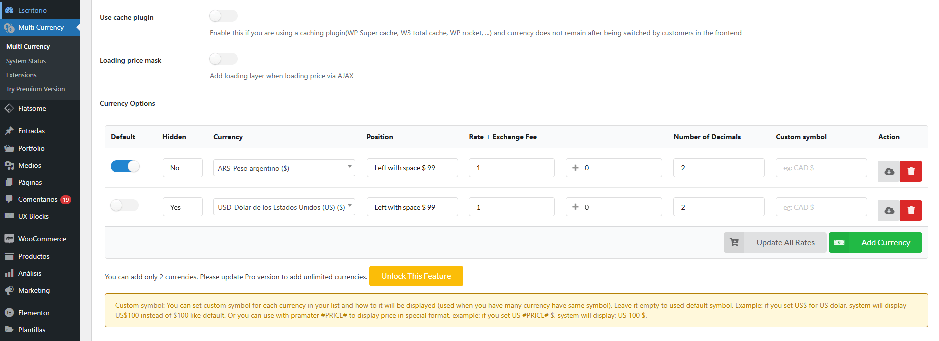

Respuestas: 1397
@argenis
Claro porque lo habia puesto que la moneda dominante sea el dolar, ahora lo volvi a colocar en pesos argentinops

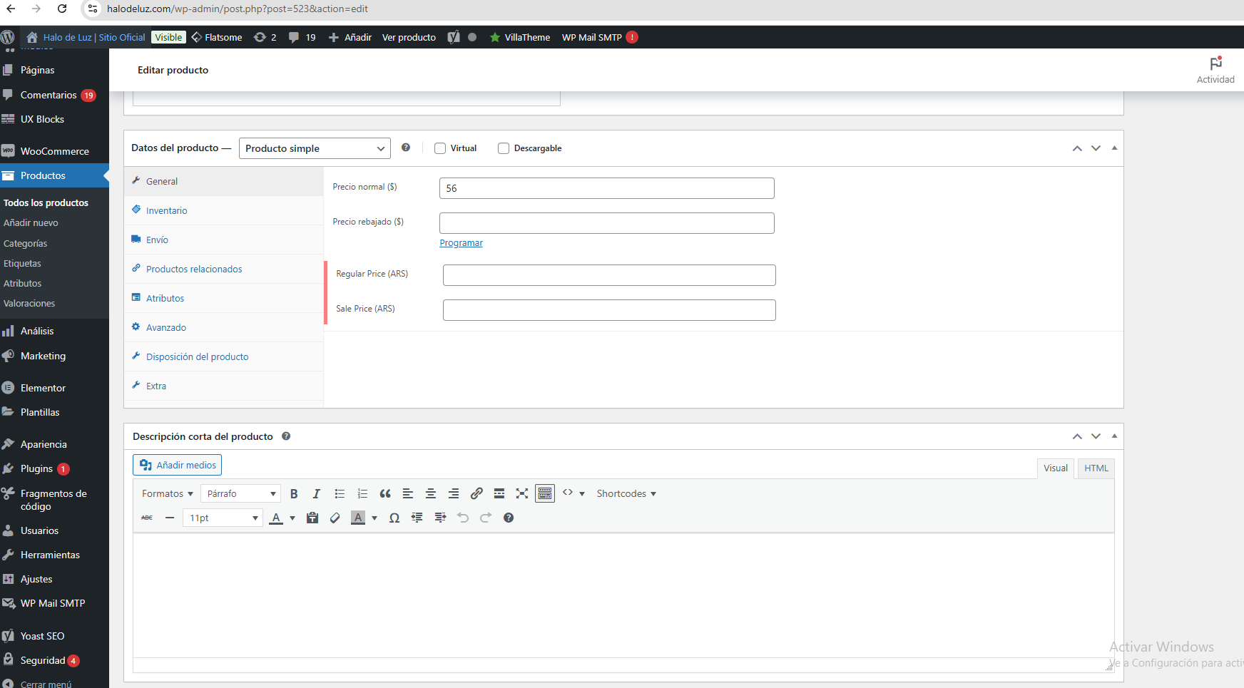

Hola Ruben,
Tendrías que activar el botón de cambio de moneda en el header como lo indican en su demo:
https://new2new.com/?item=woo-multi-currency
De esta forma activas el cambio de moneda y los precios que estén configurados en una sean coherentes, entiendo que en este momento al estar en dólares el segundo enlace cobraría 64.000 dólares y no pesos que es lo que buscas.
De gual forma veo que en cada producto se agrega una diferenciación en la URL, quizás si intentas agregando esto al final:
?wmc-currency=ARS
Puedas lograr que sea agregado por ejemplo el precio de argentina. De lo contrario tendrias que consultar a soporte del plugin si esto que buscas es posible.
