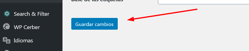

Hola Javier,
Prueba actualizar tus enlaces permanentes desde las opciones de Ajustes -> Enlaces permanentes si realizar ninguna cambio pulsa en el botón guardar cambios
Screenshot(5)
Comprueba si al hacer esto tu botón redirecciona al sitio correcto, de igual forma si es posible envíanos una captura como estas configurando estas opciones para la compra del curso
Respondido : 25/01/2021 12:50 am

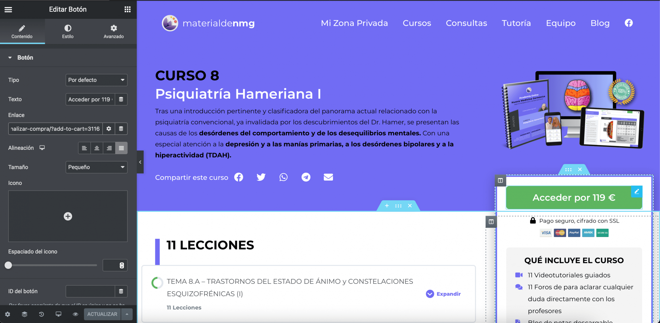

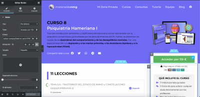

Hola Javier,
Puedes enviarnos una captura como estas editando las opciones del botón, adicional veo que estas usando elementor para construir esta pagina es posible que dentro de la configuración de esta pagina se este generando algún conflicto, para probar verificar guardar todo el contenido de tu pagina como una plantilla.
Luego marca esta pagina como borrador y verificar crear una nueva pagina con el nombre de tu curso, luego importa la plantilla recién guardada dentro de este nuevo (no importes sus configuraciones) publica los cambios y verifica si el curso se añade de forma correcta

Respuestas: 9
@karen Hola, muchas gracias. Adjunto captura de pantalla. No sé si así servirá. He probado lo que me comentas de guardar la plantilla de elementor, etc... y no hay manera. Gracias 🙂
Captura de pantalla 2021 01 26 a las 20.49.43
Respondido : 26/01/2021 7:51 pm
