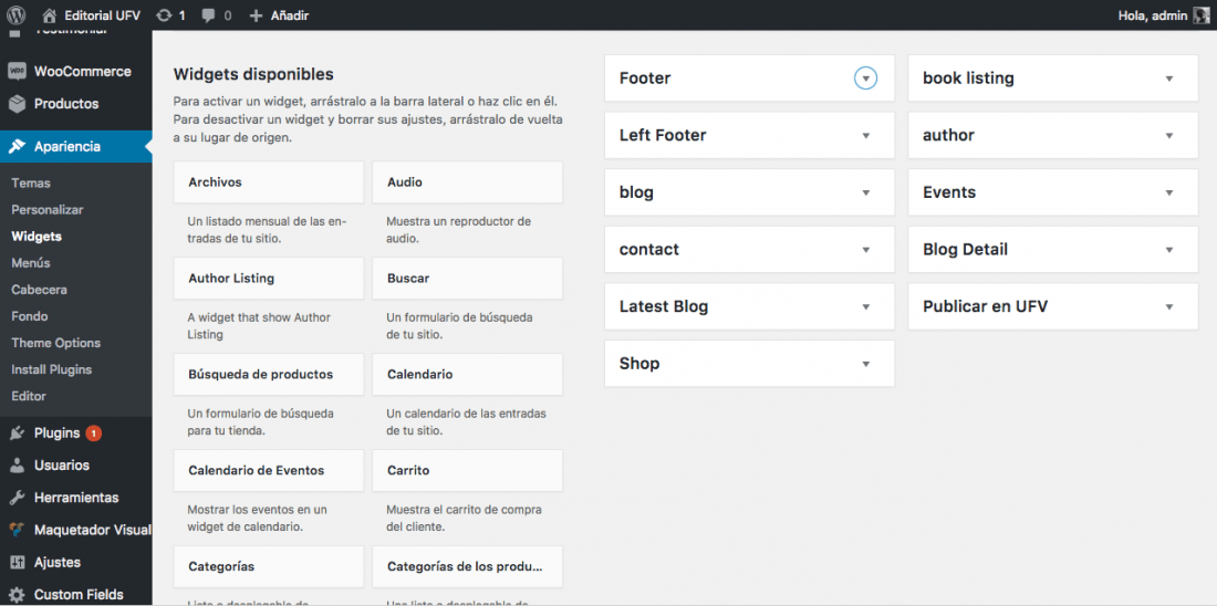

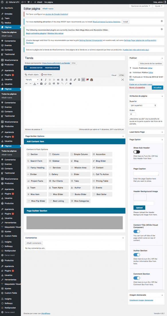

Hola, gracias por contestar. Mi tema tiene muchos widgets (imagen 1) pero cuando entras en el dashboard de una páginas por lo que veo solo se puede añadir el widget por medio del editor de contenido (page builder - imagen 2).
¿Se te ocurre alguna solución? No puedes imaginarte lo frustrado que estoy con este tema. :((((
Respondido : 11/12/2017 10:20 pm
Se tendría que buscar que widget trabaja sobre dicha pagina, generalmente los widgets trabajan sobre los post no sobre las paginas. Donde descargaste el tema para poder verificar la documentación?
