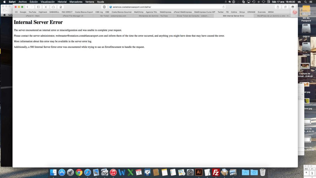

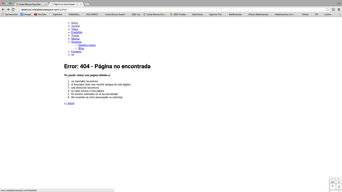

Este fin de semana me disponía a cambiarla a mi dominio, realicé copia desde panel, copia con xcloner, seguí los pasos del tutorial que tenéis sobre el archivo "searchreplacedb2.php" y no hubo manera de hacerla funcionar. No se me mostraba la web como debía y al ir a entrar en el administrador me daba una serie de errores. Adjunto capturas. (La captura 2 es de cuando intenté desliar lo liado pero no hubo manera....)
Resultado, volver a empezar...
Cómo se debe hacer el proceso???
Hay que crear una nueva base de datos?
Hay que restaurar la base de datos? Y si hay que hacerlo, cómo se hace semejante azaña?
Me puse en contacto con soporte técnico y me dijeron que tan solo debía restaurar la copia de xclone de la web nueva en el directorio raíz (public_html). y que posiblemente tuviera que hacer la operación searchreplacedb2.php.
Pero antes debería eliminar los archivos que hay ahora de la web actual, no?
Por favor, podrías indicarme un paso a paso para cenutrios?

Lo que sucede es que antes de entrar a ver tu sitio, debes borrar el .htaccess anterior
Luego realizar el cambio de urls en BD
https://www.webempresa.com/blog/cambiar-wordpress-de-un-dominio-a-otro.html
(prueba variaciones como con www o son www o con / o sin / al final)
Con estoy ya deberías entrar al administrador o al front-end
En conclusión realiza todos los pasos, y solo cuando hayas culminado entra al front-end del sitio y al backend, ya que se puede generar un .htaccess erroneo, si aún con esto tienes problemas , es posible que sea por algún plugin, tendrías que ir renombrando carpetas de plugins, te puede dar un indicio el error_log que se genera.
