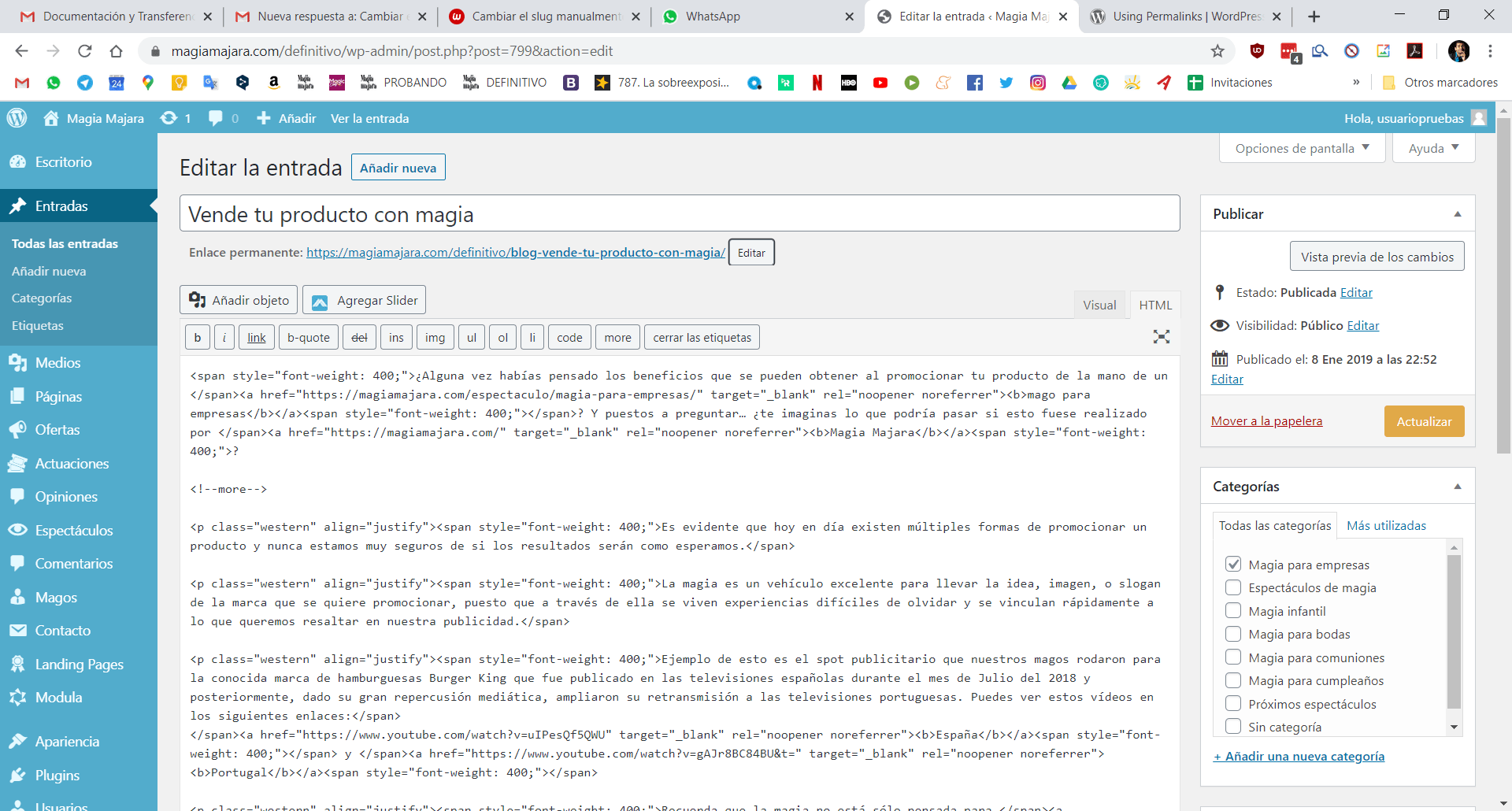

así es como edito la entrada:
Y al pulsar en aceptar obtengo esto:

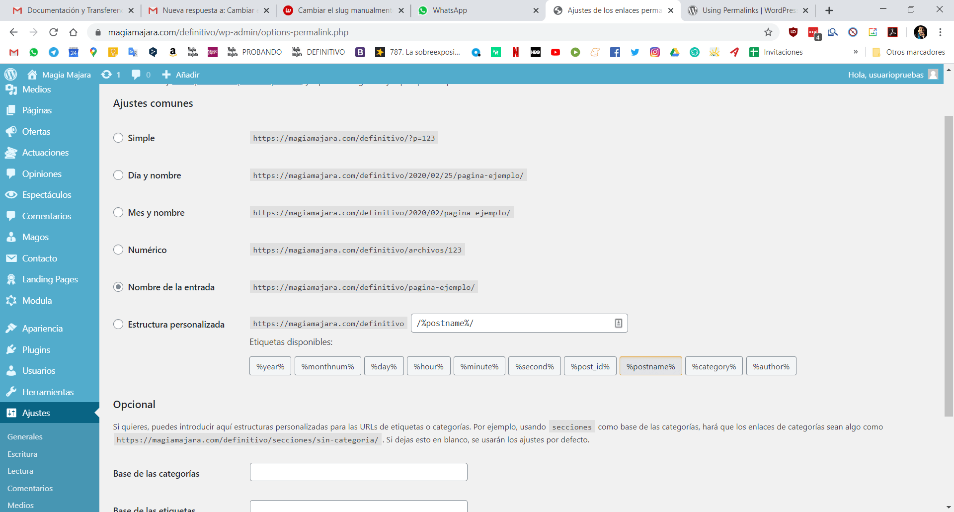

Este sería el pantallazo de los ajustes de los enlaces permanentes:
No sé si es esto exactamente lo que me pedías.

El /blog/ se agrega automaticamente al crear la entrada, por ello no te permite modificarlo tal como estás intentando hacerlo,
¿Podrías indicarme cuál es el motivo para intentar modificar el /blog/ ?

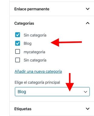

Esto siempre que quieras que las entradas cuelguen de una categoría secundaria, si quieres que todas las entradas cuelguen sobre la categoría Blog solo tendrías que asignar las entradas a esa categoría y ya está.
.- Edita una entrada y despliega la Opción " Categorías "
.- Selecciona las categorías a las que quieres que pertenezca esa entrada.
.- En al parte inferior tienes un desplegable para indicar la categoria principal:
screenshot joomlero cp95.webjoomla.es 2020.02.26 12 52 37
