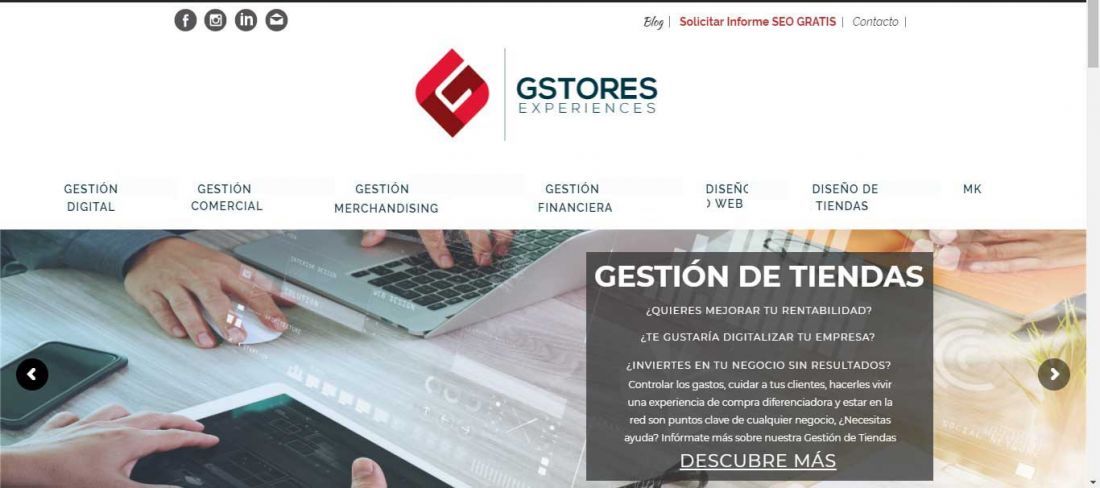

Buenos dias
Me gustaría ajustar mi menu de navegacion. Como todos los nombres tienen un nombre compuesto, aparecen en horizontal y no me cabe la ultima parte del menu. Que es Mk (siendo Diseño Gráfico).
Lo que me gustaría, es poder partirlos y que todos los nombres aparezcan, por ejemplo: encima Diseño y debajo Gráfico.
El Tema es el Bridge. Lo he intentado en apariencia pero no me deja elegir el formato del texto
Podeis ayudarme?
Adjunto foto

Te paso una "captura" para que lo veas graficamente, ok?
Respondido : 15/03/2018 12:27 pm

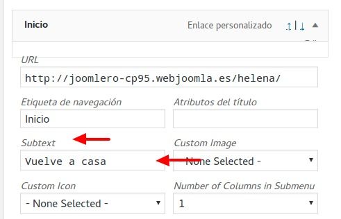

.- accede Apariencia -> Menús.
.- edita el Item de menú y veras una opción que es " Subtext " donde puedes añadir el texto que quieres que aparezca en la posición inferior.

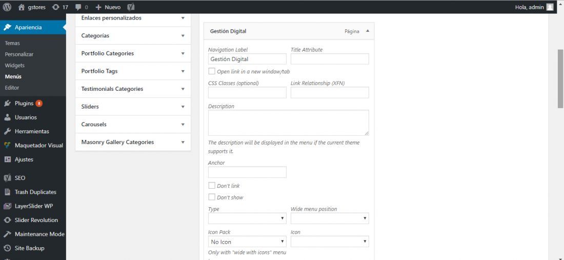

En mi menu, no aparece, la opcion del subtexto
Te adjunto pantallazo

bueno son opciones que igual no contempla tu plantilla y por eso no se muestra.
En al captura veo que tienes una celda " description ", añade el texto en esa celda y revisa si se muestra, esto también dependerá tu plantilla, si no se mostrar entonces habría que implementarlo con algo de código.
Si ves que no se muestra la descripcion en el menu, edita el archivo fuctions.php que encontraras en la carpeta de tu plantilla y añade lo siguinete al final del archivo:
add_filter('walker_nav_menu_start_el','dcms_agregar_descripcion',10,4);
function dcms_agregar_descripcion( $item_output, $item, $depth, $args ){
    if ( ! empty($item->description)){
        return str_replace( '', '
'.$item->description.'', $item_output ); } return $item_output; }

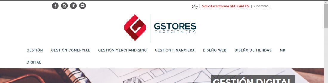

Ahora, lo que pongo en description, si que lo añade debajo, pero un poco lejos, y más pequeño, decentrado...hay alguna posibilidad de editarlo, para que se vea igual la palabra GESTION de arriba, que la DIGITAL de abajo?

Adjunto una captura para ver si me puedo explicar mejor.
He conseguido cambiar el tamaño, pero las palabras GESTION y DIGITAL están muy alejadas y me gustaría acercarlas mucho más
Podeis ayudarme

Pero el caso es que aún no he conseguido que se vea bien el menu. La idea no es hacerlo más pequeño porque no se vería mucho. Es simplemente, que aparezcan las 2 palabras una encima de la otra, centradas y no muy alejadas entre si, que es lo que pasa si pongo la 2ª palabra en "descripcion".
Adjunto captura de como consigo ponerlo para explicarme mejor. Lo que busco es subir la palabra Digital y reducir ese espacio que queda y centrarlas entre si
