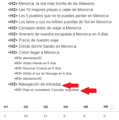

Estaba repasando la estructura de mis h1, h2, etc con la extensión de Chrome, y veo que me indica un h2 al final donde dice: Navegación de entradas, y dentro un h3, con deja un comentario. Cancelar Respuesta.
1.Me gustaría saber como cambiar estos h2 y h3 que vienen por defecto en los comentarios de Wordpress. Utilizo elementor y Astra, pero entiendo que los comentarios están activados directamente con wordpress, no son añadidos por el theme ni por el page-builder, es así?
2.Por otro lado, me gustaría eliminar la sección de, Navegación de entradas, ya que aparece en las entradas al final, "entrada anterior" y "entrada siguiente". Quería eliminar este apartado que también se incluye por defecto.

Buenos días Karen,
Te paso una captura de pantalla donde puedes ver los Headers que digo. El h2 son para navegar entre artículos(eso lo quiero eliminar), y el h3 es de la sección comentarios, que lo quiero mantener pero necesito cambiar este h3, ya que no es nada importante estos títulos.
Mi pregunta es si alguien sabe como puedo cambiar este h3 de los comentarios por una simple p, que son comentarios de WordPress, no de un theme ni page-builder. En algun archivo de WordPress supongo que un .php se podría cambiar, pero no sé si afectaría al archivo .css también.
h2 h3

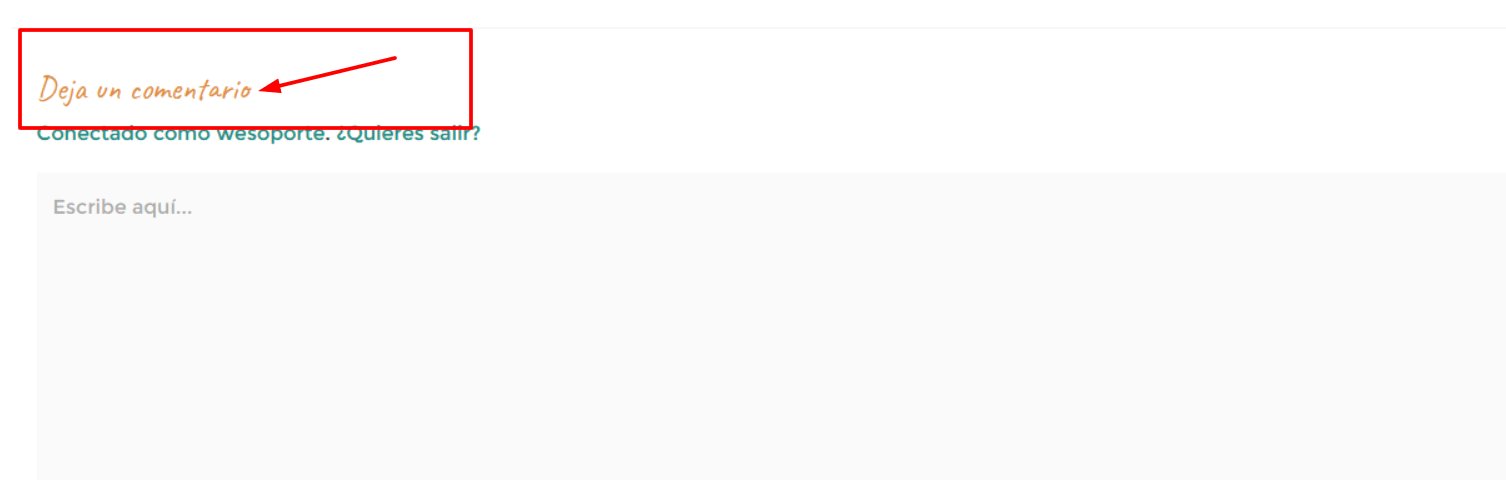

Entiendo, en este caso si lo que deseas es modificar el h3 que se encuentran en "Deja un comentario" puedes usar el siguiente código
Screenshot
add_filter( 'comment_form_defaults', 'custom_reply_title' );
function custom_reply_title( $defaults ){
$defaults['title_reply_before'] = '<span id="reply-title" class="comment-reply-title">';
$defaults['title_reply_after'] = '</span>';
return $defaults;
Este código debes pegarlo en el archivo function.php de tu tema (de preferencia el shildtheme), para ubicarlo debes ingresar a tu cPanel -> Administrador de archivos -> publi_html
Una ves dentro de este directorio debes ubicar la ruta wp-content/theme/tu_tema y editar el archivo function.php, pega la linea de código abajo del toro.
Guara los cambios y comprueba que con ello puedas modificar lo que necesitas

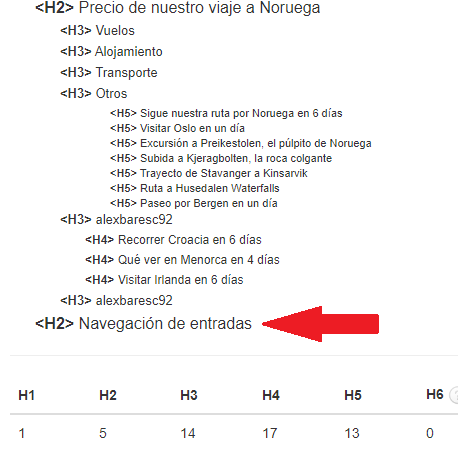

1. Me gustaría poder entender un poco por encima el último código que me enviaste, del funcitons.php, para saber un poco como funciona, y porque ahora ha quitado la etiqueta h3 y la ha cambiado por una span. (Es lo que yo quería).

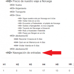

2.He escondido la navegación previa y próxima de los posts, con display none, pero la página sigue analizando que ahí hay un H2, adjunto captura de pantalla. Como puedo quitar ese h2? No quiero que los rastreadores se interesen por este h2 que no aporta nada.
Gracias, un saludo
nav entradas
Respondido : 02/11/2020 3:12 pm

En este caso prueba eliminar completamente la navegación entre entradas con el siguiente código, debes añadirlo el el archivo function.php de tu tema (preferiblemente en el chiltheme)
/** * Eliminar navegación entre entradas */
add_filter( 'astra_single_post_navigation_enabled', '__return_false' );
Comprueba si con esto ya no se visualiza ninguna etiqueta en el analisi
Nos comentas como ha ido todo
Respondido : 02/11/2020 4:10 pm
Respuestas: 259
Ahora sí que ha desaparecido. Entiendo que la regla CSS anterior la puedo borrar, no sirve ahora ya.
