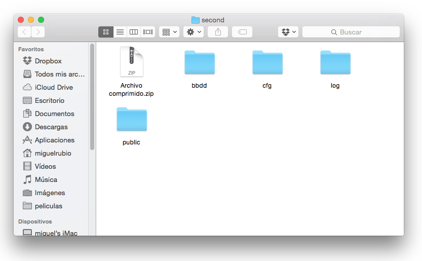

Hola otra vez, ya tengo la web que quiero instalar en una carpeta ej: aqui: www.latienda232.com/BICICLETAS, resulta que es una web creo que realizada en dreamweaver pero no se que carpeta debo subir al directorio mencionado antes, pongo una imagen por si me pueden orientar que carpeta debo poner o que contenido.
Muchas gracias:)
Respondido : 03/02/2015 11:00 am
Hola Miguel,
¿Que relación guarda está consulta con el tema: Cambiar rutas log y temp?
Si es una web creada con dreamweaver, sube el archivo .zip y descomprime. Luego ya averiguarás donde está el inicio del sitio web, puesto que para que sea visible tiene que tener algún archivo index.htm index.html index.php etc
