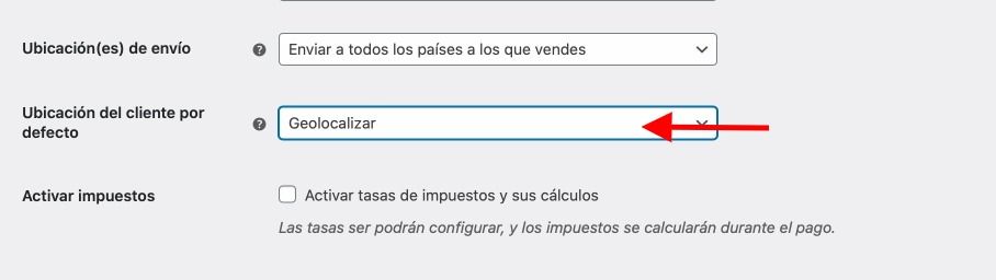

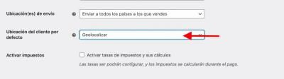

En los ajustes de WooCommerce en la opción Ubicación del cliente selecciona la Opción Geolocalizar
screenshot nimbus capture 2020.07.21 13 03 52
La opción de MaxMind viene incorporada en Woocommerce y se activa una vez selecciones la opción Geolocalizar.

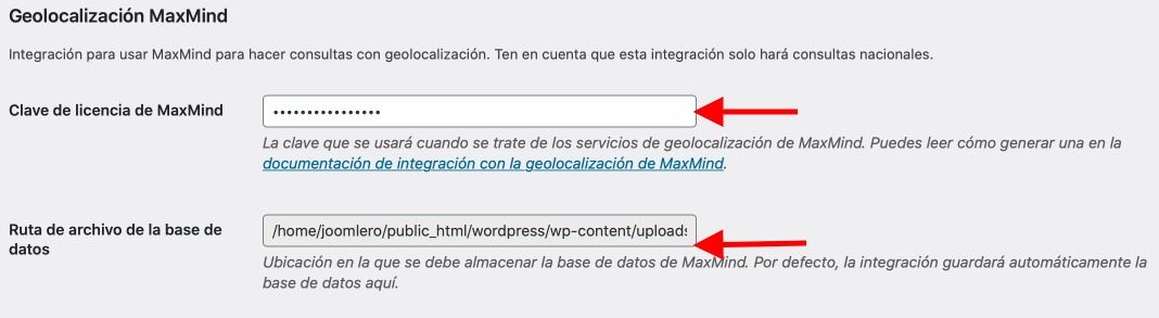

 Tienes que crear una cuenta en https://www.maxmind.com/
Una vez con la cuenta creada tienes que descargar los archivos de la base de datos y copiar el archivo en al ruta que te indica, en principio al guardar la configuración descargar los archivos pero es recomendable comprobar si se encuentran en al ruta que se indica.
screenshot nimbus capture 2020.07.21 13 36 06

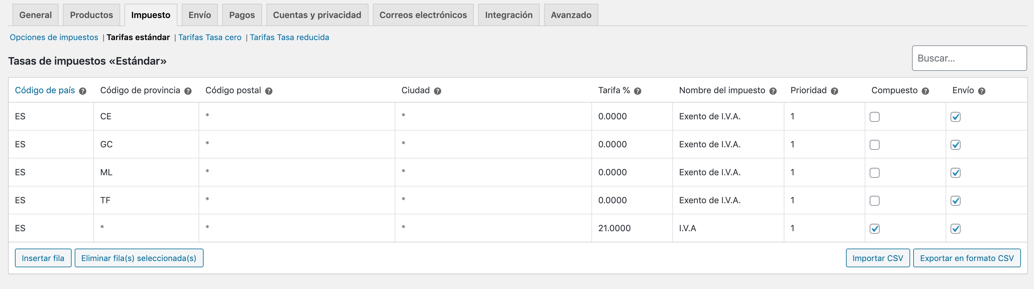

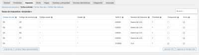

Lo raro es que he probado entre paises y funciona correctamente, como no funciona es entre provincias... lo tengo así metido... a ver si va a ser que lo tengo mal...
*el check box de compuesto está desmarcado que era una prueba...
impuestos
Respondido : 22/07/2020 1:55 pm

Hola Mikel.
he probado entre países y funciona correctamente,
Entonces está funcionando bien y es posible que te falte al Base de datos para las provincias de España.
Las base de datos de las provincias no es Gratuita y hay que pagar para obtenerla y actualizarla.
-> https://www.maxmind.com/en/geoip2-city
-> https://www.maxmind.com/en/geoip2-city-accuracy-comparison
Respondido : 22/07/2020 2:54 pm
