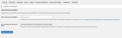

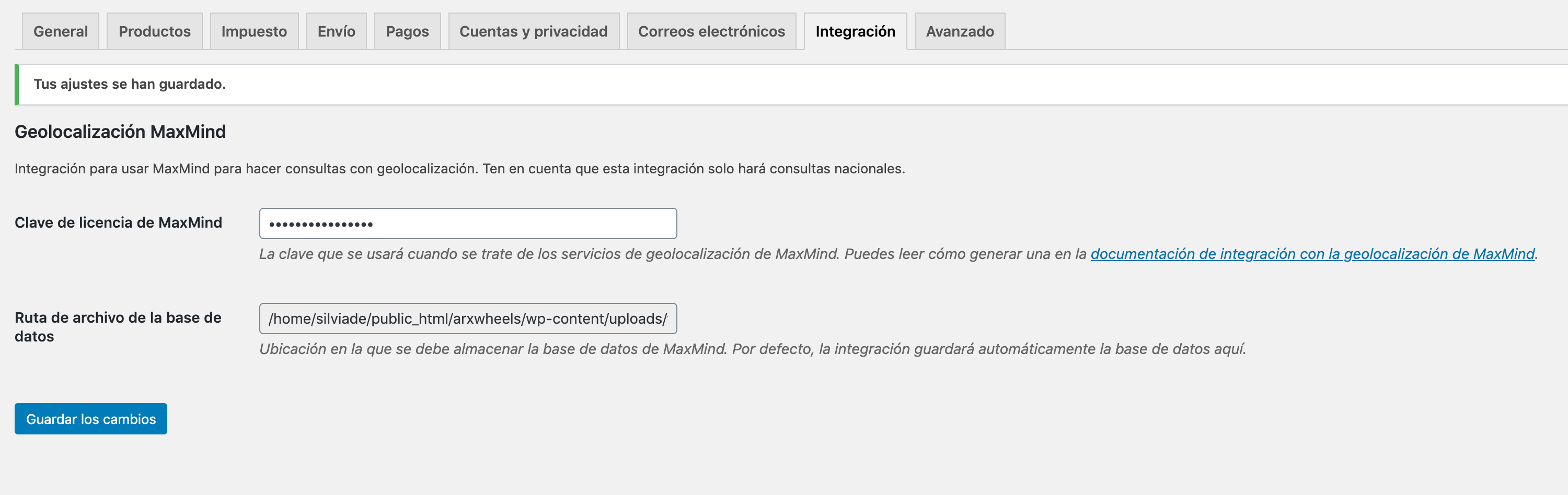

Nada... falsa alarma.... sigue sin resolverse, pero creo que sé al menos cual es el problema.
Para que funcione la geolocalización entre provincias MaxMind tiene una base de datos llamada GeoIPLite ciy. El problema es que yo tengo instalada la GeoIPLite country, y con esta base de datos no se puede geolocalizar las provincias. Parece obvio que, lo que hay que hacer es, sustituir la base de datos que tengo (la country) por la city, pero no se como hacer esto, he preguntado a MaxMind y ellos tampoco saben... Supongo que habrá en la base de datos algún sitio donde se pueda cambiar, pero no lo veo.
Adjunto una captura de pantalla donde hay que sustituir la ruta de la base de datos. Es donde pone "Ruta de archivo de base de datos"
maxmind
Alguien sabe como introducir esta base de datos?

Vale... ahora si que si...
Os comento lo que hay que hacer para que funcione la base de datos de GeoLite city y no la de country.
Primeramente hay que instalar el plugin Geolocation IP Detection, una vez instalado hay que configurarlo. En opciones, deberemos seleccionar
Automatic download & update of Maxmind GeoIP Lite City
Y una vez seleccionemos esto, deberemos meter la clave de Maxmind, es decir tenemos que tener una cuenta y crear una clave, es gratuito.
Deberemos deshabitar la clave de Maxmind en la zona de woocommerce, en el panel de integración, este es el problema que yo tenía, que, al parecer, si tienes activa esta clave, prioriza la base de datos que tengas en es ubicación.
Luego tenemos que cargar la base de datos GeoIP Lite City desde Maxmind.
Para asegurarnos que todo funciona correctamente, podemos hacer pruebas con el plugin de Geolocation IP Detection en el apartado Test IP Detection Lookup.
