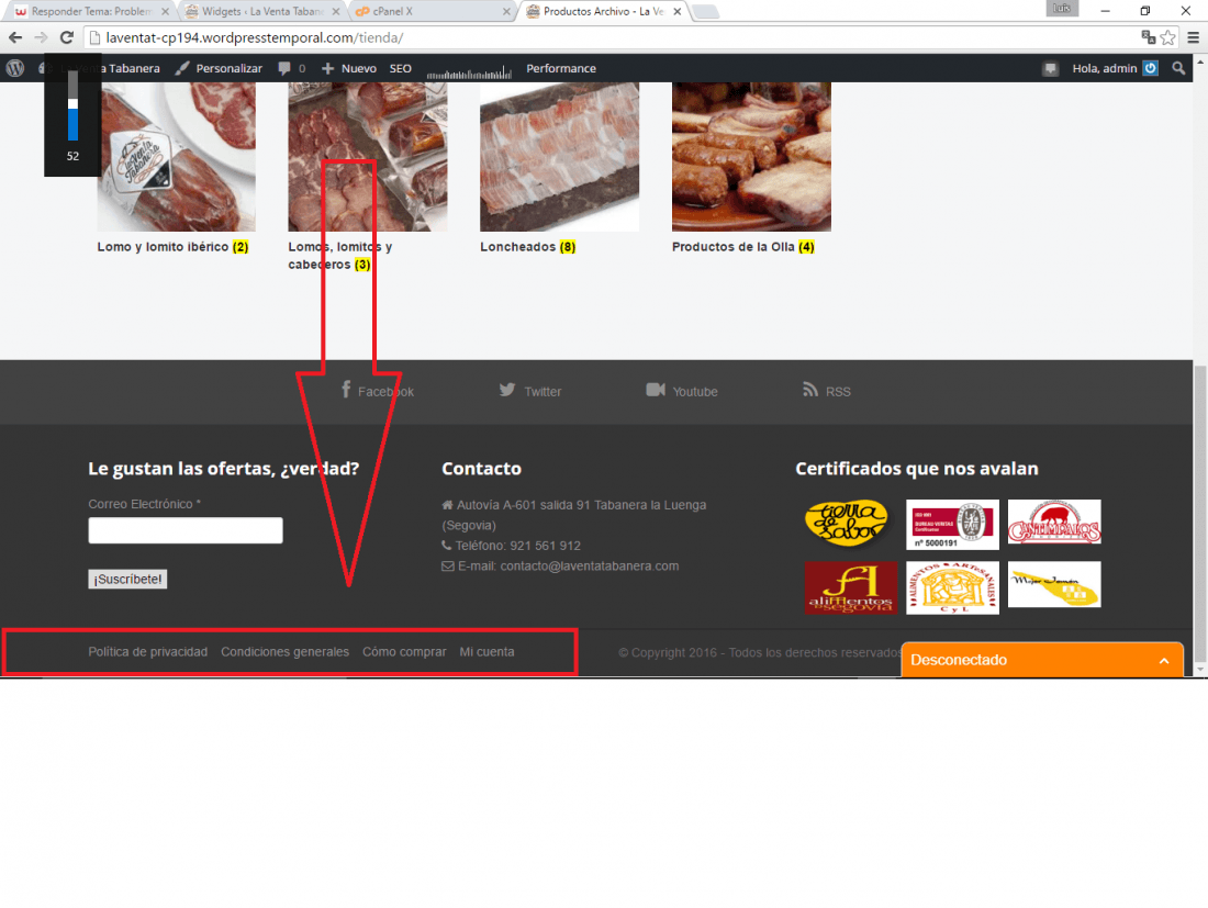

Ahora está mejor pero me surge otro pequeño problema el cual puedes ver en la foto que adjunto.

Hola Guillermo.
Puedes añadir otra pestaña " información adicional ", revisa lo siguiente:
https://www.webempresa.com/blog/item/1749-inserta-una-nueva-pestana-en-la-pagina-de-tus-productos-de-woocommerce.html.
En la imagen que adjuntas no se cual es problema, si puedes darme un poco de información más de lo que buscas.
Respondido : 08/03/2016 5:33 pm
Respuestas: 89
Disculpad las molestias, ese hueco hace referencia al apartado "Descripción corta", voy a hacer cambios en las descripciones para darle solución a estos 2 problemillas.
