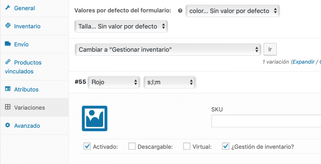

Las cantidades de las variaciones las puedes gestionar desde el apartado " Variaciones "
.- Selecciona la opción " Cambiar a Gestionar inventario "
.- Selecciona la opción " ¿ Gestión de inventario ? "
.- Añade la cantidad en la ceda " Cantidad de inventario "

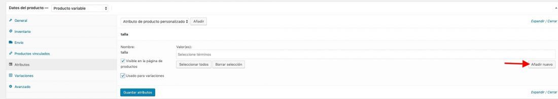

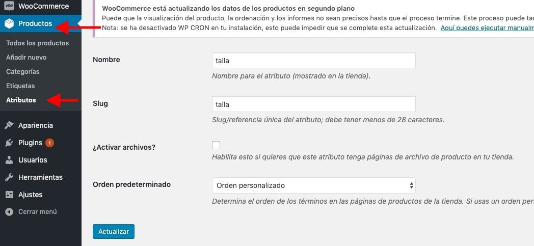

Lo primero es crear el atributo " Talla" desde Productos -> Atributos

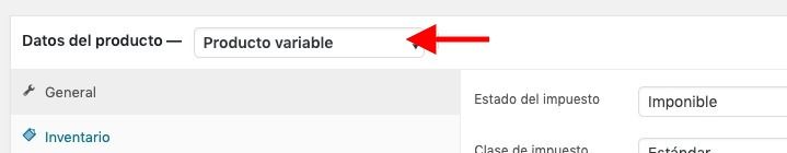

.- Una vez creado accede a la ficha del producto y en la opción " Información del producto " seleccionar “ Producto variable “.

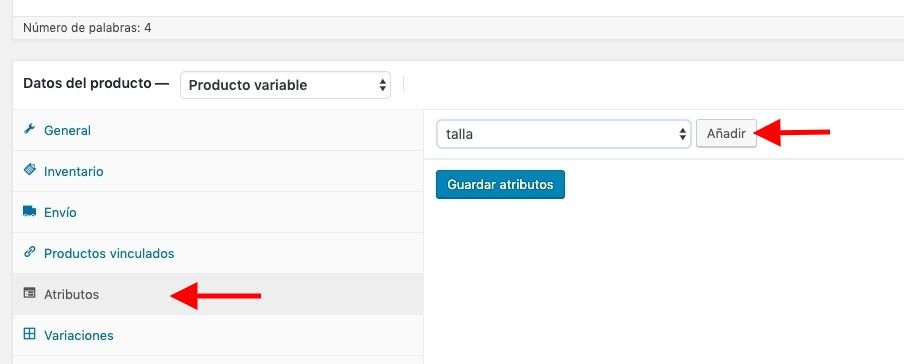

.- accede a la pestaña “ Atributo “, seleccionas " Talla ” y haces clic en “ Añadir “.
.- Selecciona " Añadir Nuevo "
.- Añade las diferentes tallas que quieres usar.

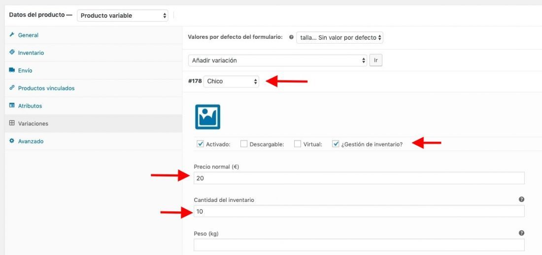

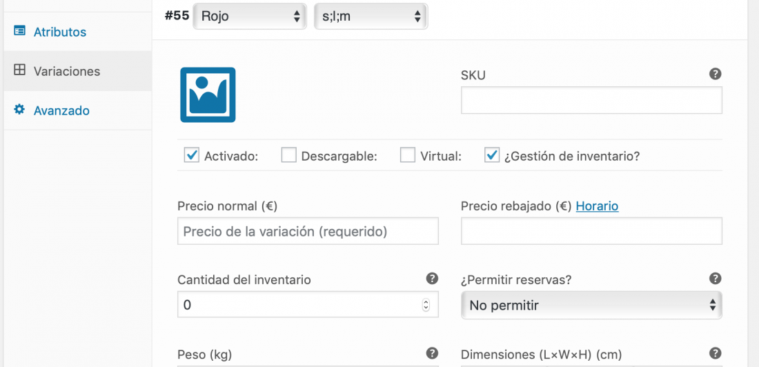

Para que el cliente pueda elegir la talla del atributo que hemos definido, hay que crear variaciones para cada talla. Esto se hace entrando a la pestaña “ Variaciones ” y haciendo clic en “ Añadir variación “.
.- En la opción " Añadir variación " pulsa en " Ir "
.- Selecciona la opción " Gestión de inventario " y añade los datos de stock y el precio de esa variación.
Realiza lo mismo para las diferentes opciones del producto.

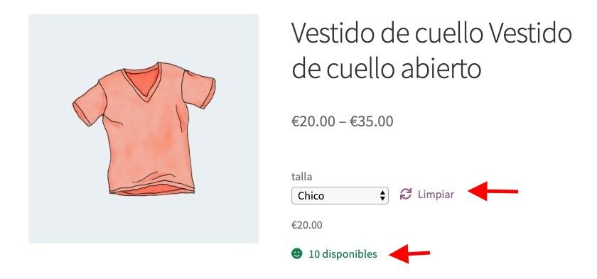

.- Una vez tengas definidos los distintos tipos de talla, actualizas la ficha del producto y accede al producto en la tienda, verás que muestra las diferentes tallas y según la que selecciones mostrar el stock
