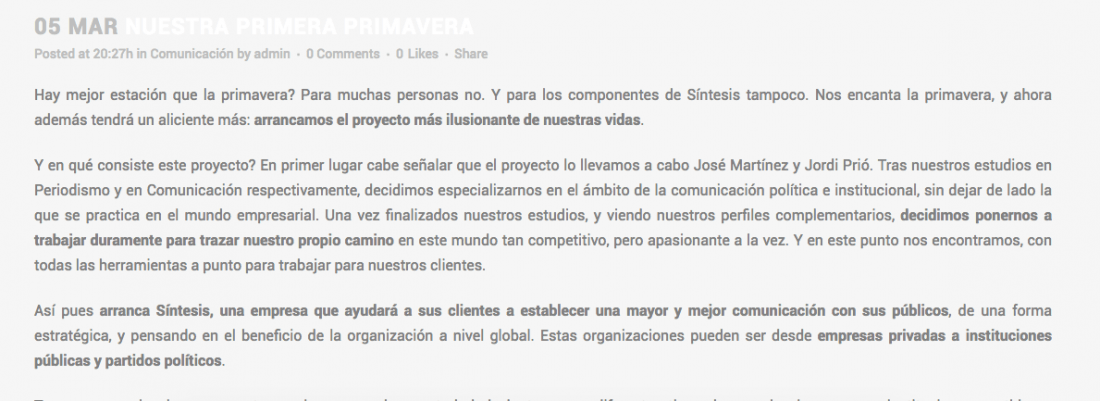

Me gustaría que el color del título de las entradas pasase de blanco al verde corporativo. ¿Dónde puedo cambiar el color, no lo encuentro? (adjunto imagen: justo donde pone NUESTRA PRIMERA PRIMAVERA)
Por otro parte, justo debajo del título donde pone: "Posted at...[...] 0 comments [...]" esto lo podría mover abajo? (Uso BLOG DESIGNER)

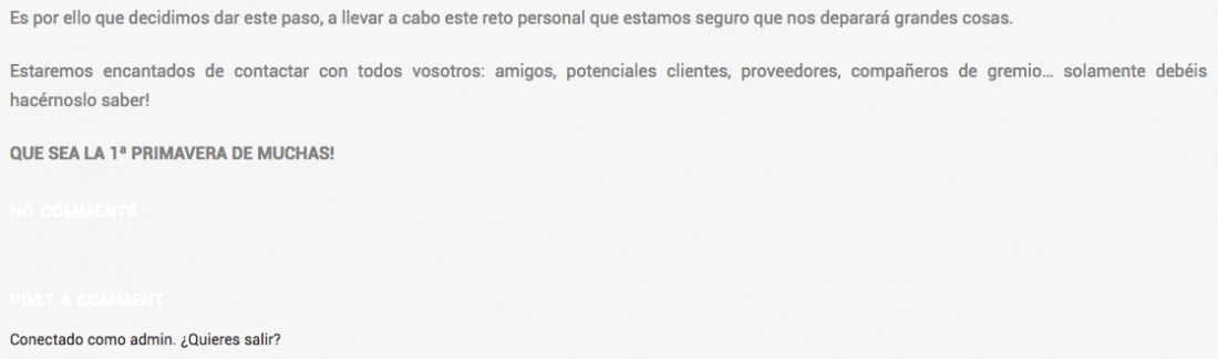

Lo mismo que en el caso del título (pasar de blanco a otro color) lo quiero hacer con un par de opciones que aparecen debajo del texto (adjunto imagen). ¿Cómo lo cambio?

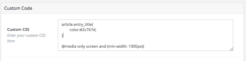

Lo estoy poniendo de esta manera:
Pero sigue sin darme resultado.
Alguna sugerencia?

Estoy poniendo el código dentro de QODE OPTIONS --> GENERAL --> CUSTOM CSS (EN EL APARTADO CUSTOM CODE).

A priori, se tendría que estar cargando el código que has puesto en el custom css.
Revisando la captura de pantalla parece que te falta el espacio en blanco entre "article" y ".entry_title". Es importante que pongas ese espacio.
Además, veo que tienes algún sistema de caché en tu WordPress, ya que los CSS estás cargando desde archivos de caché. Esta también podrías ser la causa del problema. Prueba a borrar la caché desde la administración.

Gracias por tu respuesta. En efecto, se trataba de un tema de caché. Lo he tenido que desacativar todo (usaba w3 total caché), espero que no me traiga problemas. Por otra lado, ¿se pueden cambiar estas 2 cosas?:
1- suprimir (o poner abajo) lo que aparece debajo del título
2- cambiar el color de los enlaces de debajo del texto (que aparecen en blanco)
[ADJUNTO IMÁGENES]

Respecto a lo otro que comentas, tendrías que probar a agregar un CSS como el siguiente:
h5 {
color: #000;
Para este ejemplo he puesto el color negro (#000), pero puedes utilizar el que quieras.
