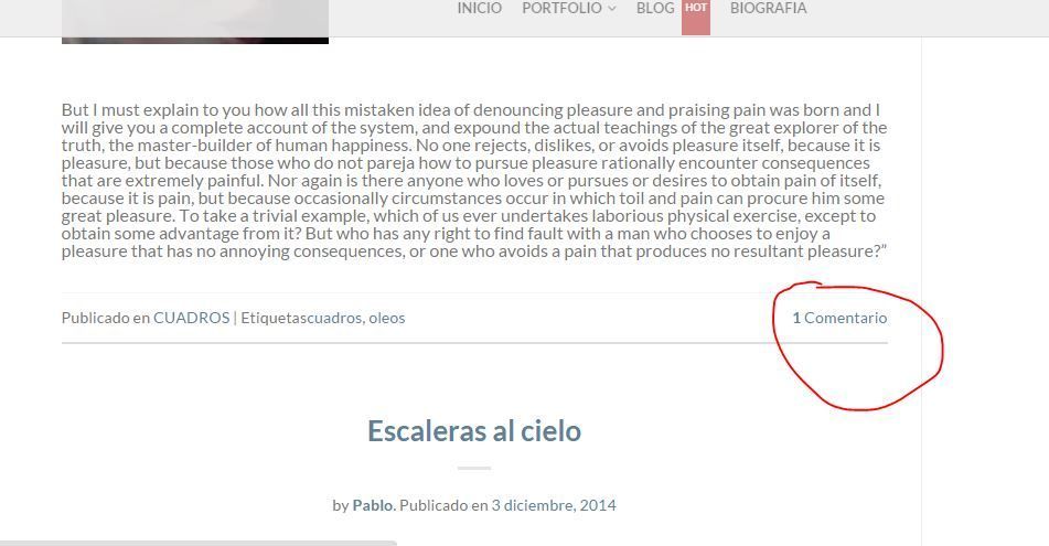

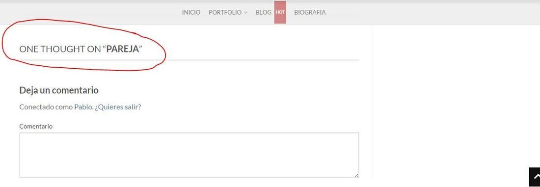

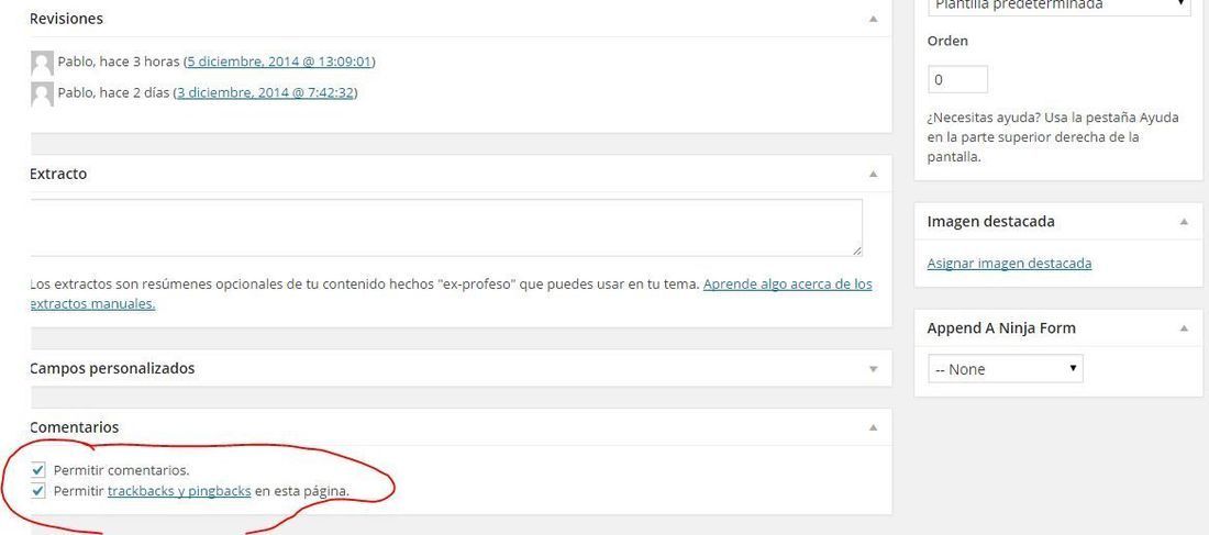

Hola estoy recien empezando con wp y casi he finalizado una web y me encuentro con que los comentarios llegan a la administracion pero no se muestran en el front end, he revisado parametrso y no doy con ello, adjunto imagenes parav a ver si me ayudan:)

Luego, has verificado si en la configuraicón del theme tienes algo relacionado a mostrar comentarios?

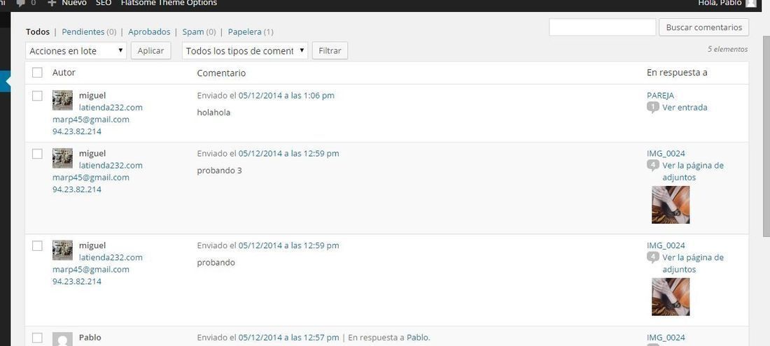

La primera consulta que te haría es si haz aprobado el comentario, según la captura parece que si:
