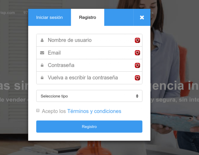

hola que tal me gustaria agregar un cuadro de descripcion como muestro en la foto1 ( es para registro de usuario ) llegue agregarlo en el registro de usuario , pero en la parte para mostrar no no se consigue ver.

No tengo muy claro lo que quieres ¿ Quieres añadir algún texto en el registro que te muestro en la captura ?
Si puedes adjuntar una captura donde quieres añadir el texto y que es lo que quieres añadir nos seria de ayuda.

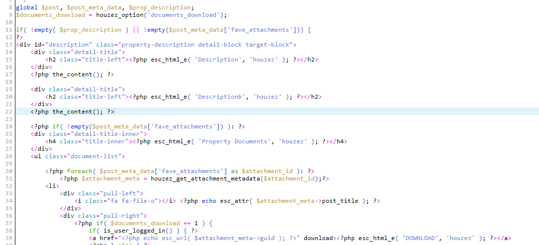

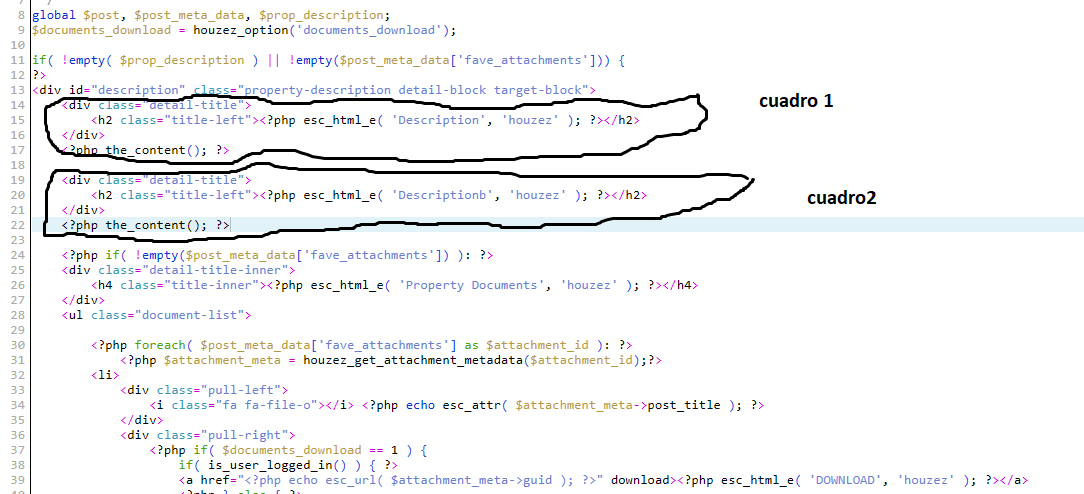

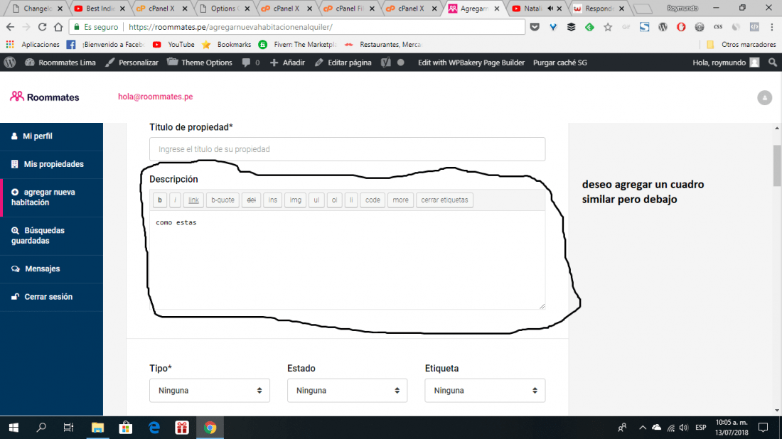

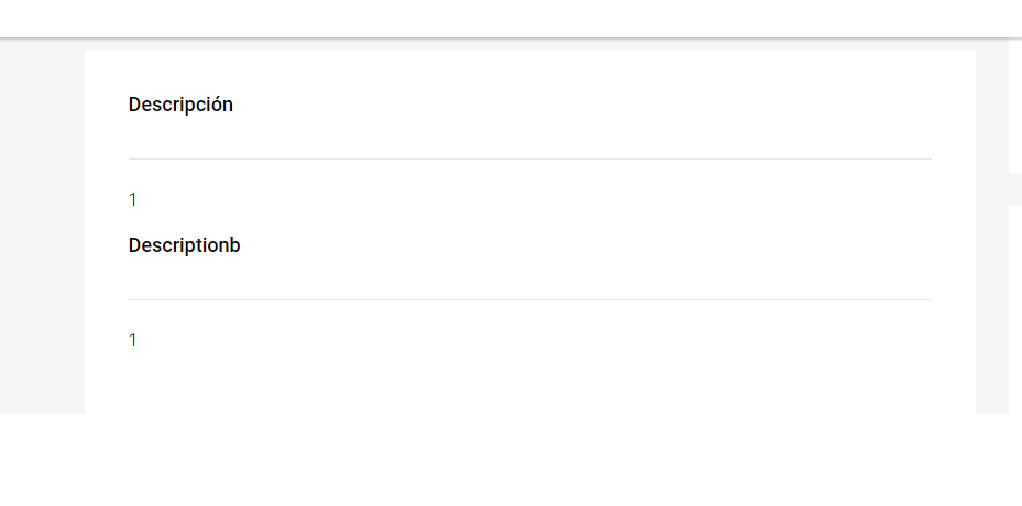

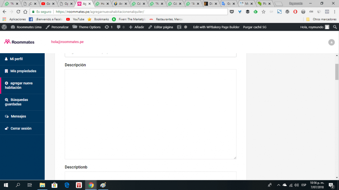

Lo que yo quiero agregar es un cuadro de descripcion ( que esta cuando los usuarios desean agregar una nueva propiedad ) adjunto una foto20 de como se ve en el panel del usuario. y la foto21 el codigo. como escribi arriba, puedo agregar un cuadro de descripcion y el usuario puede llenarlo pero luego solo se muestra el contenido de un cuadro y se duplica ( foto12 puedes ver los dos cuadros en el panel del usuario y foto 13 el contenido publicado solo se muestra del cuadro numero 1 y ( es aqui donde falla y quiero saber que tendría que hacer ?) / en foto 14 muestro el código que agregue ).

Sólo estas agregando el cuadro por HTML, tendrías que agregarlo también a la BD, sin embargo en este último punto te puedes complicar ya que es posible que por estructura el plugin que usas tenga sólo campos predefinidos para pasar a la BD, podrías terminar modificando clases del core de tu plugin.
En conclusión consulta con el programador ya que es un tema un poco complejo de guiarte a través de foro y sólo conocen los desarrolladores que han hecho el plugin.
Ten en cuenta que algunos plugins tienen flexibilidad de añadir campos desde la configuración, tendrías que revisar primero esta opción.
