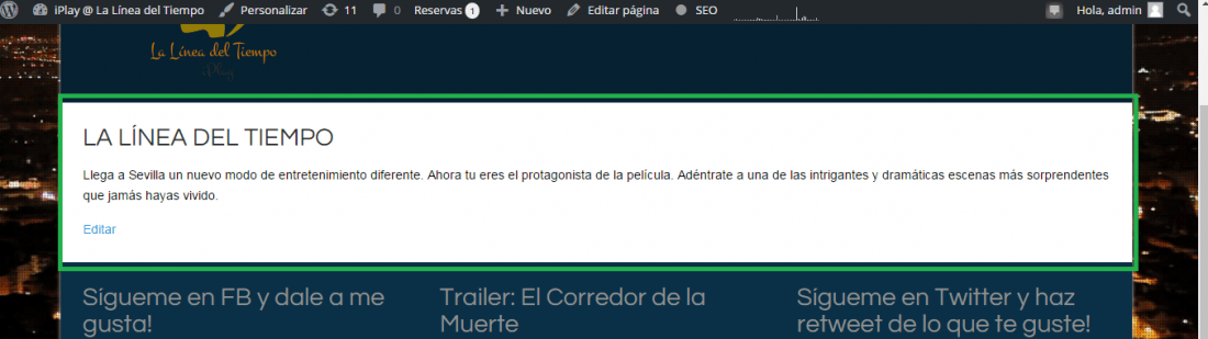

No, me refiero a una página normal, osea me explico:
cuando estas en la plantilla de encelado, te vas a la pestaña páginas y le das a añadir páginas. Pues ahí en esa página quiero cambiar el color, y siempre sale en blanco.
Esta señalado en un recuadro verde, eso sería lo que quiero cambiar de color de fondo, en vez de blanco, cambiar a otro color o un fondo de imagen.

Lo que quieres realizar no solo afectaría a la pagina de inicio sino a todas las paginas que tengan esa sección en blanco, esto es lo que quieres aplicar. Lo que te comenta Pablo es cierto, en diseño no se visualizaría muy bien.

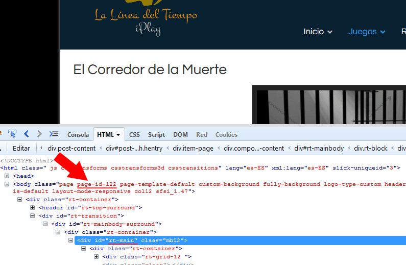

#rt-main{
	background:yellow;
.page-id-122 #rt-main{
	background:lightblue;
La primera parte del codigo que cambia el color de fondo a yellow es para todas tus paginas, luego puedes en base a esto cambiar el color de páginas específicas guiandote del ID de la pagina, por ejemplo la segunda parte del codigo cambia el color para la pagian con ID 122 que es la de juegos.
Puedes ver el ID usando la herramienta Firebug (complemento del navegador Firefox), ver imagen adjunta, o desde el backend de wordpress, o desactivando temporalmente urls amigables

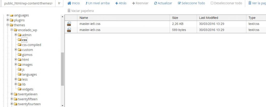

Puedes utilizar el administrador de ficheros de tu cPanel para ubicar la ruta:

Encontré en la raíz dos css, cuál de los dos es?
Respondido : 08/05/2016 8:15 pm

Hola Emilio,
En principio debería ser el más actual, es decir "master-ie9.css"
