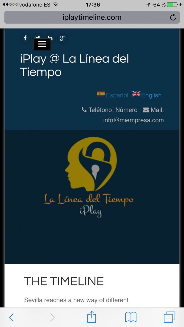

Me funciona perfecto el código que me dices, pero el inconveniente es que el título y los iconos de redes sociales me salen, y no quiero que salgan en el móvil. En caso de que no se pueda ocultar solo en móvil, lo pondría encima del menú. Lo probé también pero me sale lo de los idiomas centrado y quiero que este a la derecha, como si fuese una alineación a la derecha, muchas gracias, espero vuestra respuesta.

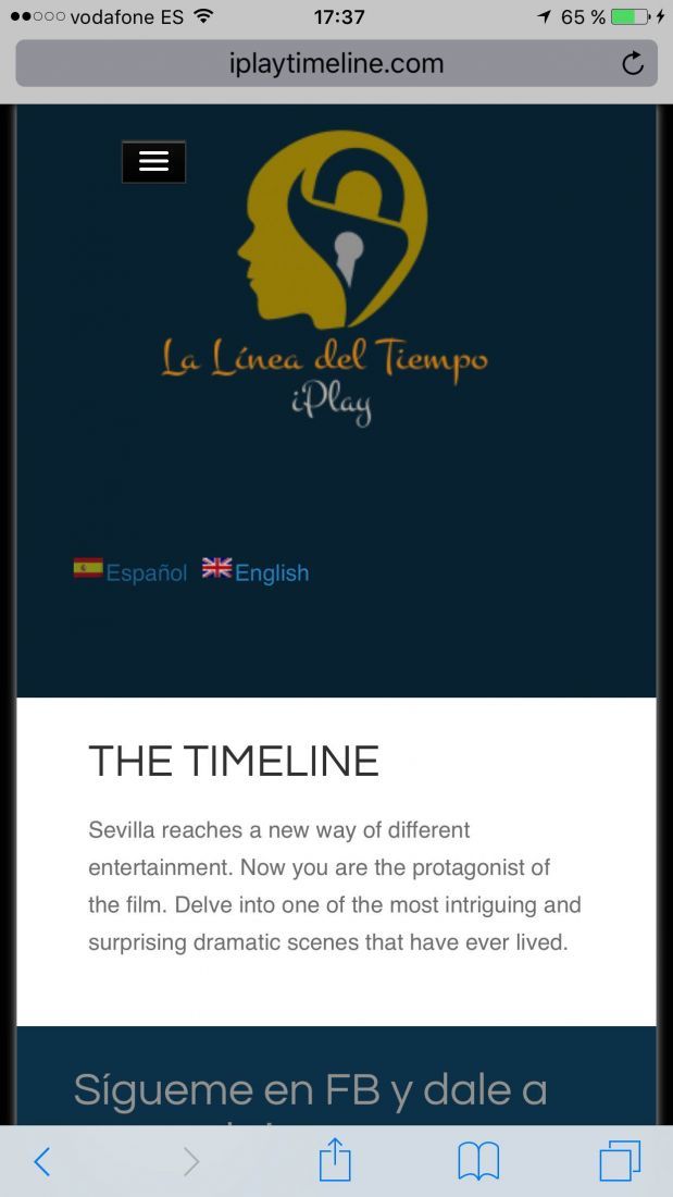

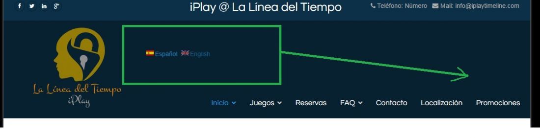

Aquí os envio tres archivos, dos se ven en formato móvil y otro en pc. Dos de ellos son similares (uno es el de pc y otro el del móvil) se ve los iconos de los idiomas en la parte central y me gustaria que quedase en la derecha.

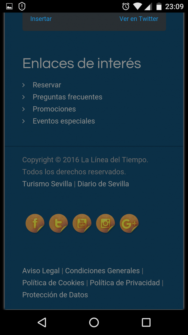

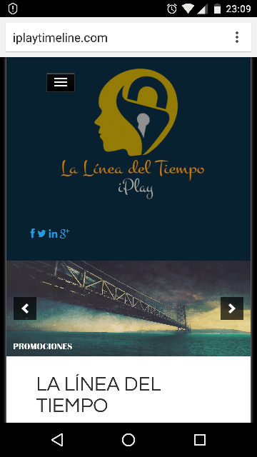

Y la otra foto es en formato móvil, y si veis bien, casi se montan encima los iconos de redes sociales, el titulo de i play @.... y el icono del idioma y el contacto. Eso tambien me gustaria que quedase como en la página o de forma mas ordenada en este caso.
Respondido : 05/05/2016 5:44 pm
En movil por ser la plantilla responsive siempre debería aparecer como envías en tu ultima imagen (IMG_4367.jpg ), es el mismo movil lo que envías en la imagen IMG_4366.jpg o como lo obtienes?
Para alinear las banderas tendrías que agregar el siguietne código CSS:
#qtranslate-2 {
text-align:right;
Te sugiero usar un archivo css personalizado, revisa :
https://www.webempresa.com/blog/agregar-archivo-css-personalizado-para-plantillas-gantry.html
Respondido : 05/05/2016 7:54 pm

Ah pues... hice una captura de pantalla desde el móvil (la que es del móvil) y la envie a mi correo, luego baje la imagen a mi pc y pues os la envie dsd el pc.
Las imagenes que son del móvil son capturadas del móvil y las que se ve la página web normal pues captura desde el pc.

Hola Luis, pues no sale ya porque lo quite este código:
#rt-top {
display: block !important;
Pero te paso las fotos donde con el código se veia mal, para que me entiendas mejor.
Respondido : 09/05/2016 4:55 am
