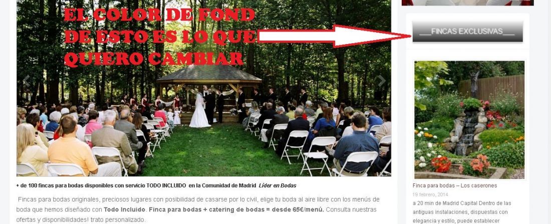

No se como cambiar el color o quitar ese fondo negro que aparece en los widgets de la derecha, en los que pone "youtube presentacion" ,"contacto directo"... bueno en todos. no soy capaz help me!! gracias

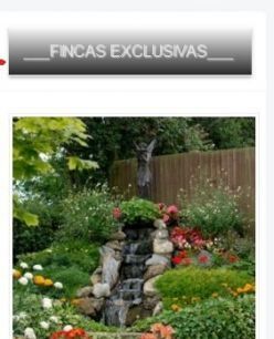

Necesito saber cual es el codigo a insertar en el widget para cambiar el color del fondo EN EL TITULO DE LOS WIDGET DEL SIDEBAR. podeis ver a lo que me refiero en la siguiente imagen adjunta:
Creo que no dejo dudas a lo que necesito.

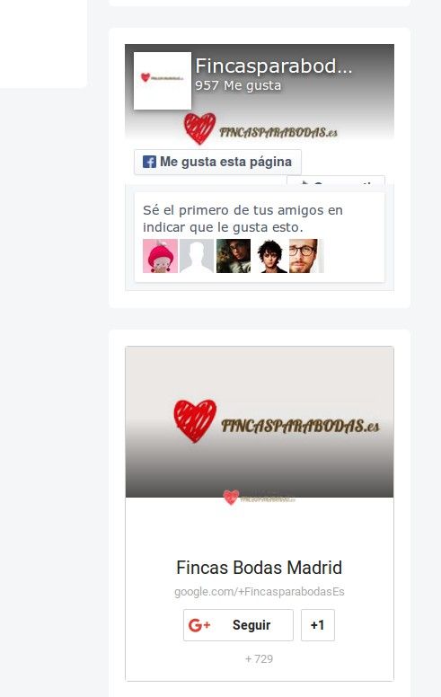

No me queda claro si los degradados gris/negro de esos widgets te los proporciona el tema o son extraídos del código embed que incorpora la caja de seguidores y de Google+
¿Puedes facilitar capturas de la configuración de esos widgets?

Pero de todas maneras... Esto no es un chat y no contestáis al momento, por lo que te habría agradecido que en tu respuesta anterior me hubieras dicho como hacer lo que te pregunto. ¿A que me refiero? Pues me refiero como minimo a cambiar el color del widget que os he preguntado expresamente que hasta os he hecho una captura con una FLECHA ENORME señalando lo que quiero. ¿Lo has visto? Pero en vez de decirme como hacerlo me preguntas por otro widget, que como te digo tendrías que decirme donde encontrar esa información para poder mostrartelo .
Me puedes/podéis contestar a las 2 preguntas. Para que no exista confusion las numero:
1.- ¿Como modificar el color de fondo del titulo de los widget?(en la imagen esta bastante claro)

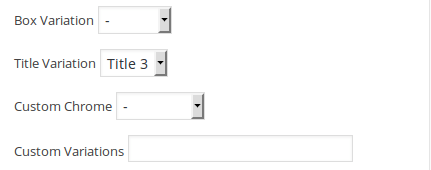

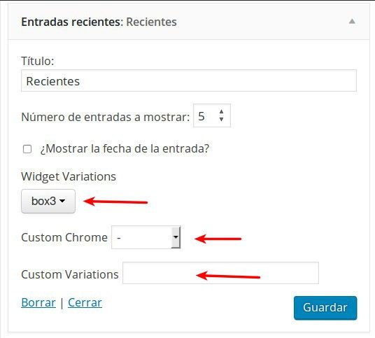

¿Puede por favor facilitar las capturas de la configuración de esos widgets donde veamos que variaciones de estilos aplica?
Por ejemplo:
Gracias por la colaboración.
Respondido : 28/02/2016 3:24 am
Respuestas: 64
Con esa configuración es con la que tendríamos el titulo del widget asi:

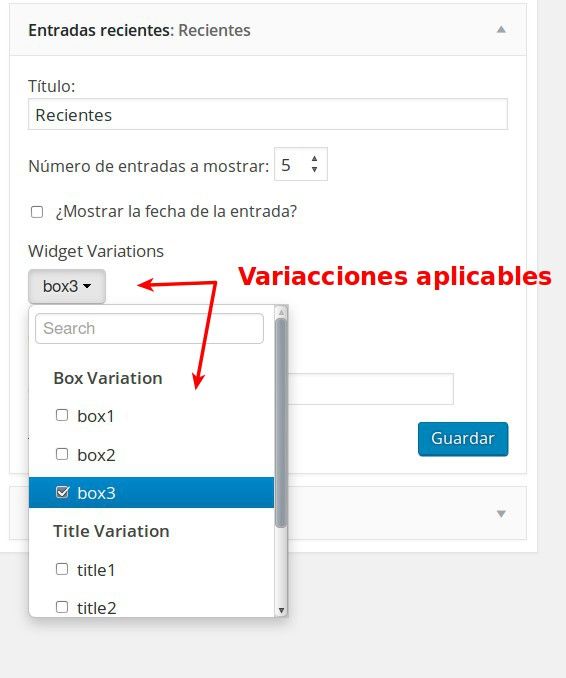

Las variaciones aplicables son las siguientes:
-Box Variation: - ,BOX 1, BOX 2, BOX 3, COLOR 1, COLOR 2, COLOR 3
-Title Variation: -, TITLE 1, TITLE 2, TITLE 3 Y TITLE 4.
-Custom Chrome: BASIC, MENU, STANDARD.
-Custom varriations: todos los tengo vacios.
Ahora bien, ¿como cambiar el color de fondo del titulo del widget?

Hola Israel,
He revisado tu página web con la herramienta Firebug para ver cómo está compuesta y a la par, he hecho pruebas en una demo de la plantilla Prometeo.
Entiendo que lo que quieres es que cuando añadas un título en cualquier widget, este se visualice y tenga un color de fondo predeterminado.

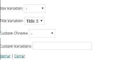

Para esto tienes que aplicar en cada bloque lo siguiente: (asignar title 3):

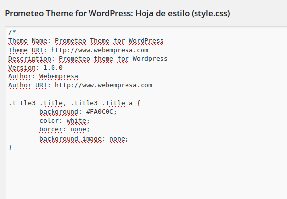

Y ahora desde la Administración WordPress > Pestaña "Apariencia" > Editar > coloca el siguiente código:
.title3 .title, .title3 .title a {
        background: #FA0C0C;
	color: white;
	border: none;
	background-image: none;
Quedando así el código que te propongo:
Con ello, visualizarás que ahora todos los widgets con títulos se visualizarán algo parecido a esto:
Tendrás que revisar la configuración del plugin que uses ya que el estilo viene heredado desde Facebook y Google.

Muchas gracias Rafael, lo he hecho como me indicas y me sale igual que en la imagen que adjuntas, pero el acabado que quiero en los títulos es el degradado pero en color rojo, no rojo total como sale añadiendo los códigos que me facilitas.
Este es el acabado que quiero pero cambiando el color del fondo. Un saludo y mil gracias.

En tal caso, tendrás que cambiar el CSS que te había indicado Rafael por este otro:
        background-image: linear-gradient(to bottom, #ffffff, #fa0c0c);
	color: white;
	border: none;
