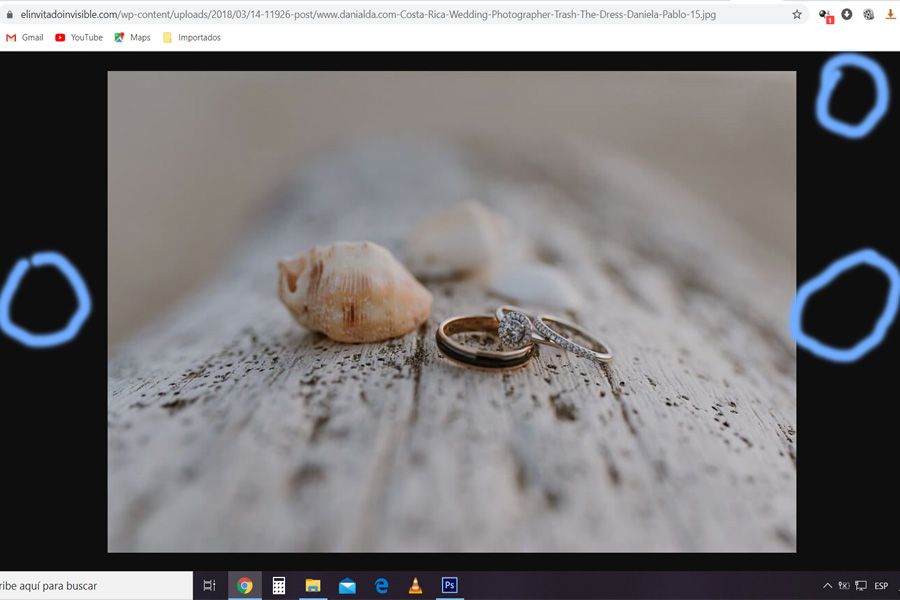

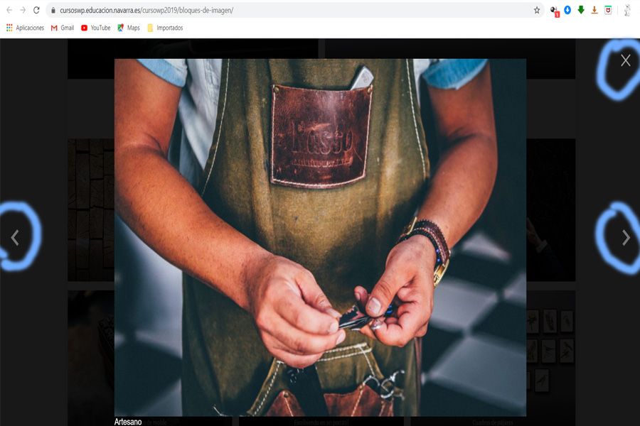

Creo una galería en wordpress pero no consigo hacer lo que veo en otros blogs. Lo detallo con imágenes.
Mi pregunta es, como puedo hacer eso mismo? Que salga la lupa en cada una de las imágenes para poder hacer zoom y luego se pueda pasar de foto en foto así como tener el botón X?
Como pueden ver en mi imagen (número 1) no parece ninguno de esos botones.

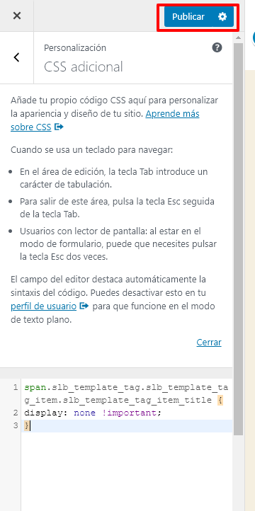

Y aqui colocas este código:
span.slb_template_tag.slb_template_tag_item.slb_template_tag_item_title {
display: none !important;

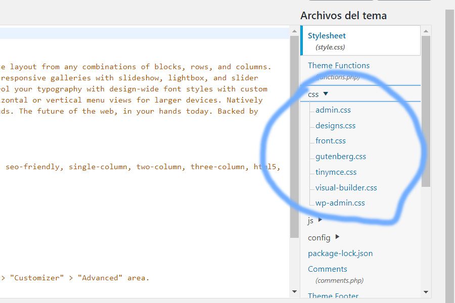

Respuestas: 16
@argenis
Muchas gracias por tu respuesta!!

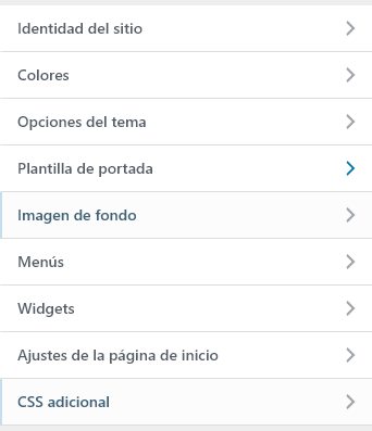

Me temo que lo del texto no voy a poder hacerlo de la forma que indicas, pues me parece que la plantilla que estoy usando no me lo permite.
Tengo 7 archivos css así que no sé en cuál tengo que pegar el código.
1
Respondido : 18/05/2020 6:54 pm

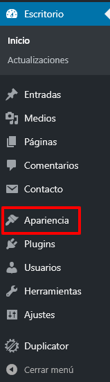

Respuestas: 12483
Hola Daniel,

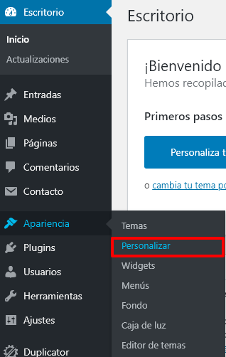

Veo en la imagen que enviaste que no es en donde debes colocar el codigo te lo detallo paso a paso:
En el escritorio de wordpress seleccionas el menú lateral de apariencia

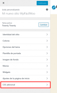

sólo con situar el mouse sobre esta opción te mostrará las demás opciones que esta sección trae, vas a seleccionar Personalizar
Una vez haces click en esta opción te despliega varias opciones en un panel nuevo de las cuales debes seleccionar la de Css adicional
y aqui colocas el código y por ultimo das clic en publicar
Ya con esto estás guardando el código css, nos comentas como te fue con el código

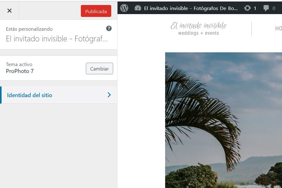

Respuestas: 16
@argenis

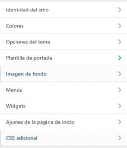

1
Ya, si el problema es que siguiendo los pasos que me has indicado eso es lo que me sale cuando le doy a personalizar, no me sale ninguna pestaña de css adicional.
Por eso me he metido en el editor del tema a ver si lo encontraba ahí.
Respondido : 18/05/2020 7:21 pm

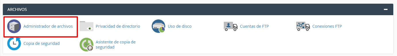

Respuestas: 12483
Hola Daniel,
En este caso puedes dirigirte a tu cPanel -> Administrador de archivos
Luego ingresas a la carpeta de tu dominio y seguido wp-content/themes/ aca seleccionas el theme que estas usando, en este caso sería ProPhoto7 y buscas el archivo style.css y das click derecho, editar.
Por último ingresas el código
Al final de todo el texto que aparece alli, y con eso lo agregas
Saludos 🖐️
