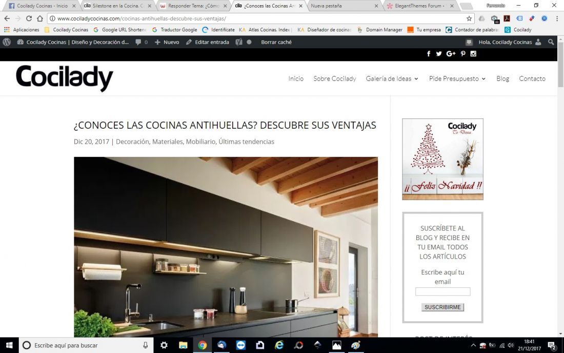

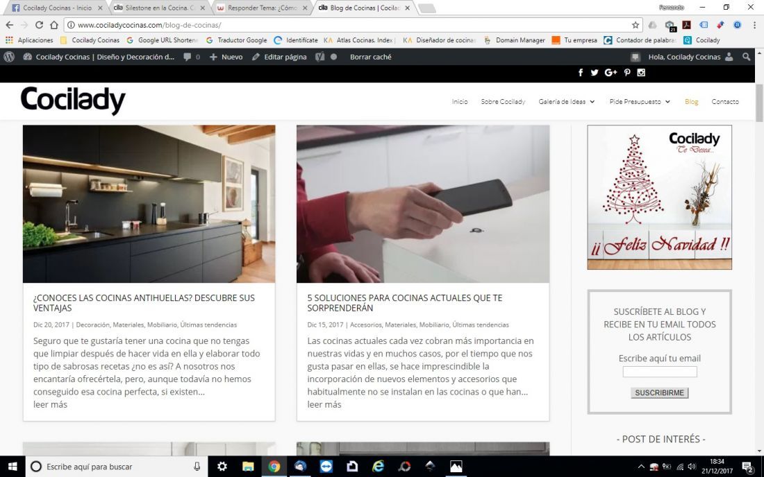

Hola a todos! Utilizo Divi y llevo unos días rompiéndome la cabeza para hacer que las entradas al blog se vean utilizando todo el ancho de pantalla y que también aparezca la barra lateral. Ahora se ve así pero con margenes a los lados y quiero utilizar todo el ancho para que quede como en el enlace que adjunto.

si, por ejemplo en la url de ese post, o en cualquier otro post, se ven esos margenes laterales que son los que quiero quitar. Adjunto capturas para que veas como quiero que se vean los post...utilizando todo el ancho de pagina como en la pestaña blog
