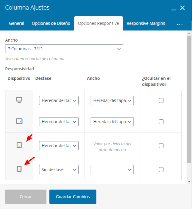

Al momento de editar la columna, vez los dos iconos del final? estos son para aplicar los cambios en teléfonos y tablets, en este renglon dependiendo de lo que buscas si es aplicar el ancho completo por cada sección puedes cambiarlo a 1/1 que sería el total de todo.

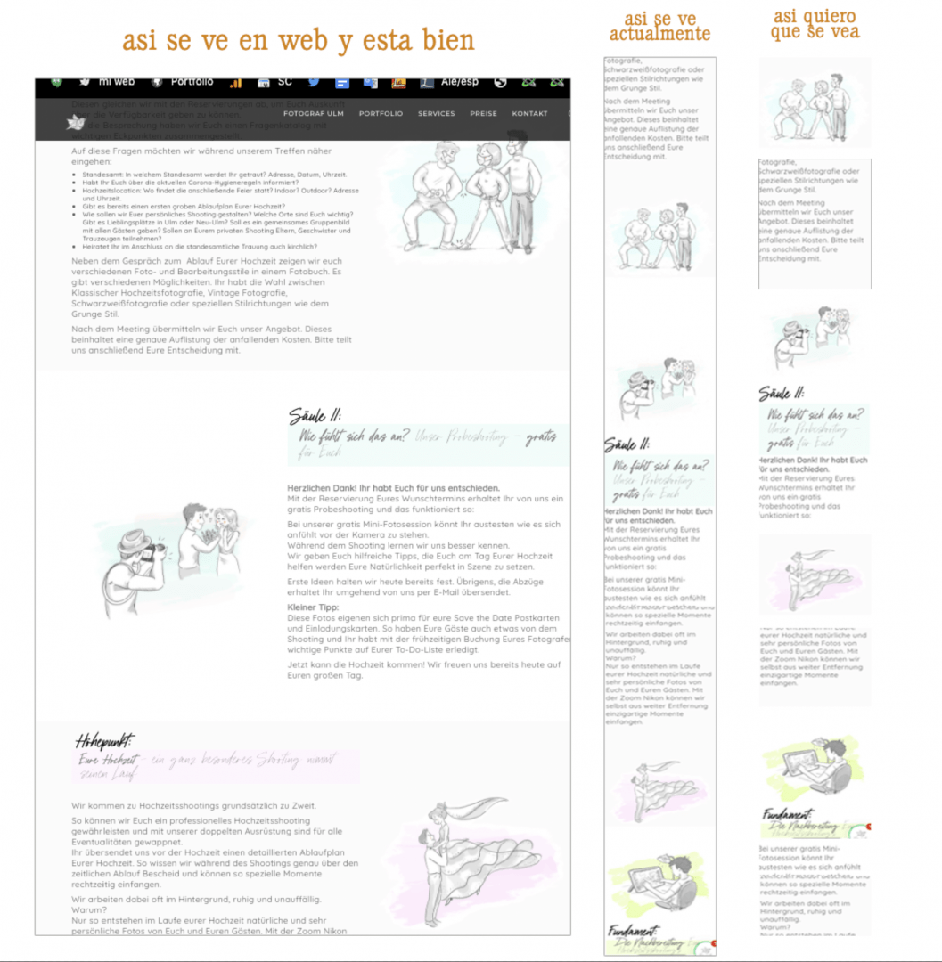

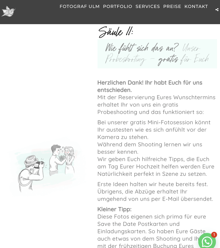

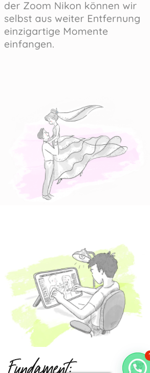

ME gustaria que mi web en mobil se vea : Imagen y texto debajo, imagen y texto debajo. En este momento cuando digo "se amontonan" me refiero a que en mobil se ve imagen e imagen juntos.
Captura de Pantalla 2021 01 22 a la(s) 6.47.25
 Ademas que cuando la visualizo en tablet, la imagen se hace muy chiquita porque esta a un lado del texto, me gustaria ponerla arriba del texto para que la imagen se vea grande.
Quiero poner configurarlo para que en mobil se visualice en ese orden de "imagen y texto debajo"

@argenis. Para explicarme mejor de "como se ve" y "como quiero que se vea", subo esta imagen

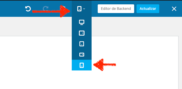

.- Edita al página y en al parte superior verás que tienes la opción para modificar la versión móvil, solo tienes que elegir la versión que quieres modificar y luego arrastrar los elementos para dejarlo como quieres mostrarlo:
