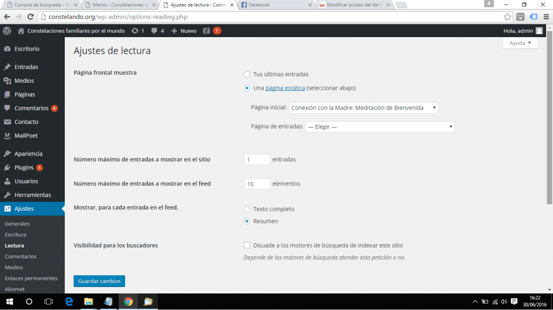

-En AJUSTES/LECTURA le he dado, creo, la orden correctamente (adjunto captura de pantalla, imagen 1) para que la página de inicio sea una página estática.

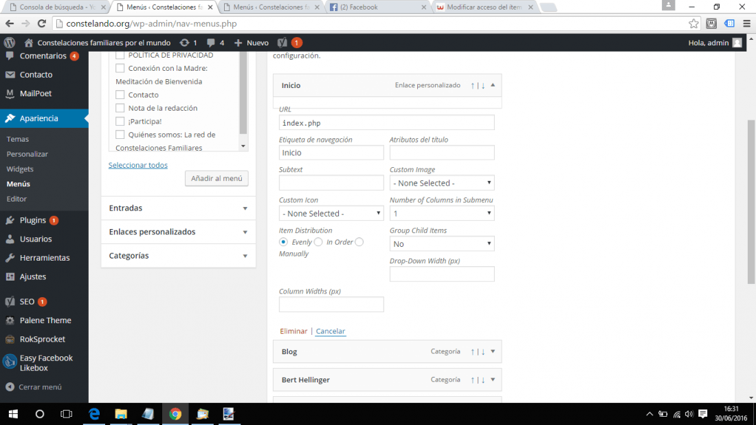

-Luego, en APARIENCIA/MENÚS, en la configuración de la página de inicio, he dejado lo que venía por defecto: "enlace personalizado", URL: INDEX.PHP (imagen 2)

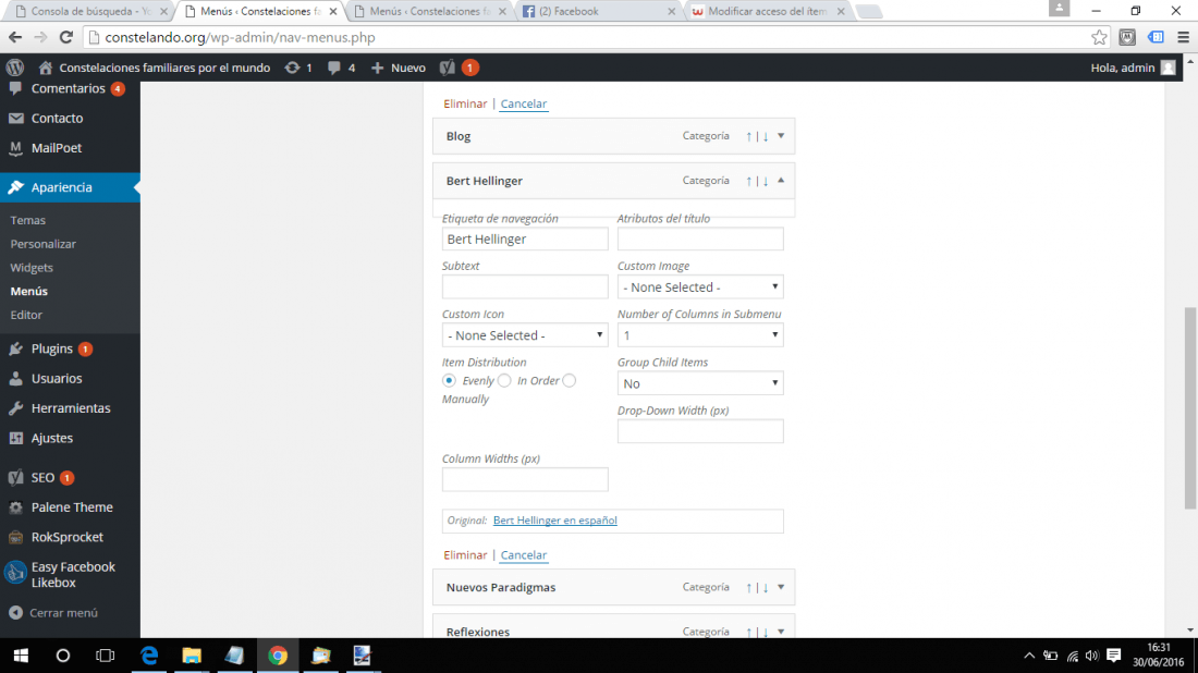

-también en APARIENCIA/MENÚS he puesto como elementos del menú principal, algunas categorías. (imagen 3)

1) Si yo entraba con la url constelando.org a la web, perfecto, aparece la página de inicio. Pero al darle clic al botón de "INICIO" en el menú, la página que me aparecía era la última entrada actualizada del blog, cosa que no quiero.
2) Ahora se sumó un nuevo problema, y es que si le doy clic a las categorías del Menú principal, en todas aparece la página de inicio
¿Alguien me ayuda?

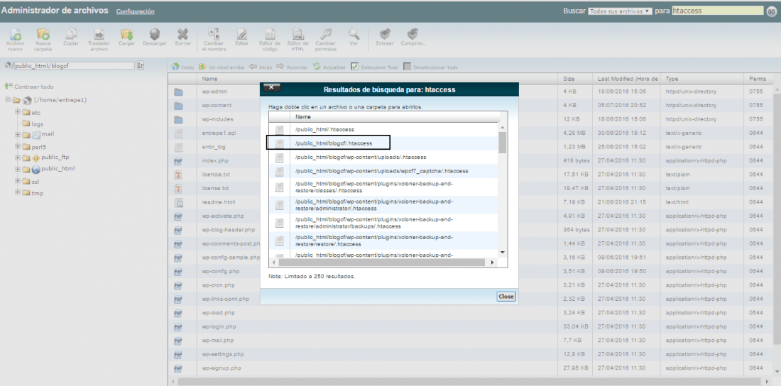

gracias! entré al administrador de archivos del CPANEL (seleccionando primero el directorio raíz de esta página web, ya que tengo otras en el mismo hosting), pero no se cómo acceder al archivo .htaccess... lo busco en el buscador y me salen muchas opciones (adjunto captura). ¿cuál debo elegir?
Respondido : 04/07/2016 10:56 pm
Entiendo que la web se encuentra en la raíz, el fichero seria el que te adjunto en captura.

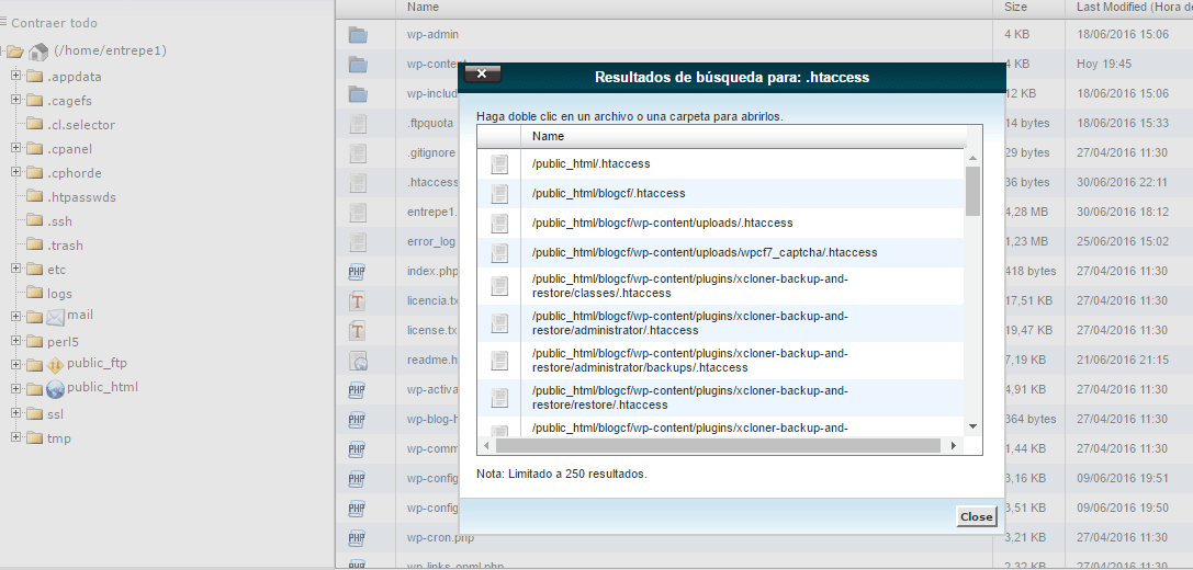

gracias Jhon... el directorio/raíz de constelando.org es /public_html/blogcf... al darle clic ahí, y buscar htaccess me salen muchos archivos que terminan así... supongo que es el primero?
/public_html/blogcf/.htaccess
/public_html/blogcf/wp-content/uploads/.htaccess
/public_html/blogcf/wp-content/uploads/wpcf7_captcha/.htaccess
/public_html/blogcf/wp-content/plugins/xcloner-backup-and-restore/classes/.htaccess
/public_html/blogcf/wp-content/plugins/xcloner-backup-and-restore/administrator/.htaccess
etc
etc
(y 250 resultados más!)
Respondido : 06/07/2016 8:22 pm
El que debes usar es el que esta en la raiz de la carpeta de tu sitio, es decir :
Respondido : 06/07/2016 10:17 pm

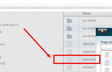

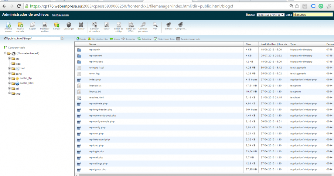

En la ventana que se abre, está el archivo /public_html/blogcf/.htaccess (imagen 1)
hago clic en el archivo, y lo que se abre es lo que aparece en la imagen 2... y acá ya no se qué archivo escoger para cambiarle el nombre, en la lista no está /public_html/blogcf/.htaccess
tendría que estar adentro de alguna carpeta? pero cuál sería?
saludos
Respondido : 07/07/2016 4:50 pm
Parace ser que tienes marcada la opcion de No mostrar archivos ocultos, .htaccess si esta marcada esta opción no se mostrará.
