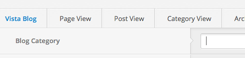

Las noticias que se muestran en la columna de la izquierda son parte del contenido, es decir, no es un widget, para mostrar el contenido, ve a la configuración del theme, selecciona el override de inicio, luego en el tab de avanzado , asegurate de tener activo mostrar contenido y mostrar mainbody
Luego debes configurar las categorías a mostrar, en el tab de Blog , define las categorías a mostrar, ver imagen, tendrías que colocar el ID de la categoría o categorías
