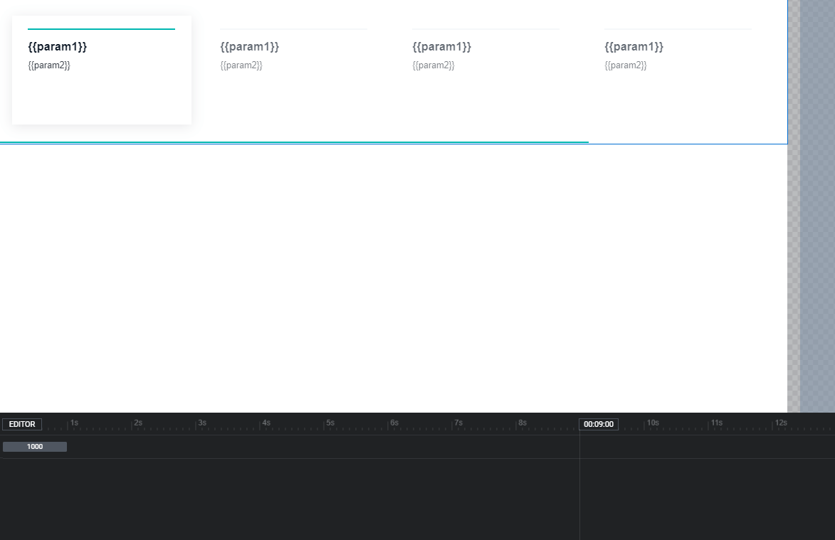

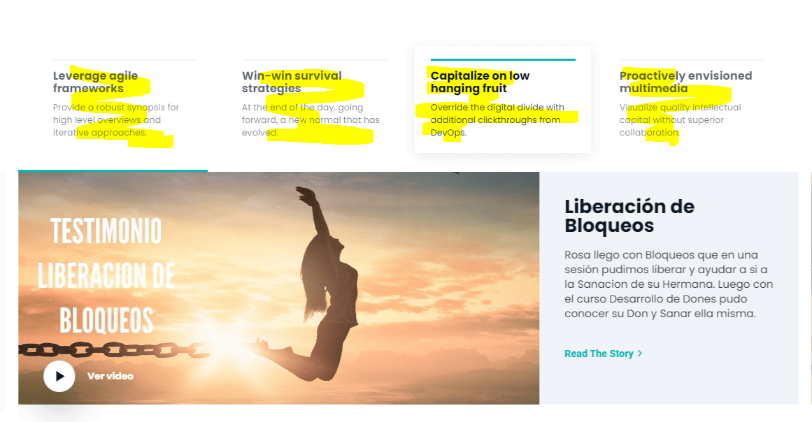

Hola que tal, te hago una consulta, sabes como puedo hacer para poder editar el texto en esta sección?

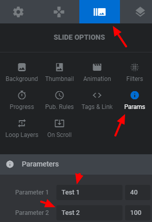

En este caso son parametros que se toman directamente de dentro del slider que estas trabajando para mostrar la información abajo del mismo, este texto de la parte superior lo modificas de acuerdo a la documentación:
Debes ingresar a cada slide que tengas:
luego ingresas a los lugares que te marco y cambias los textos que deben mostrarse en parámetro 1 y 2 que son los que estas mostrando.
Con esto debería ser suficiente para modificar lo que necesitas, un saludo 🖐️
