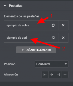

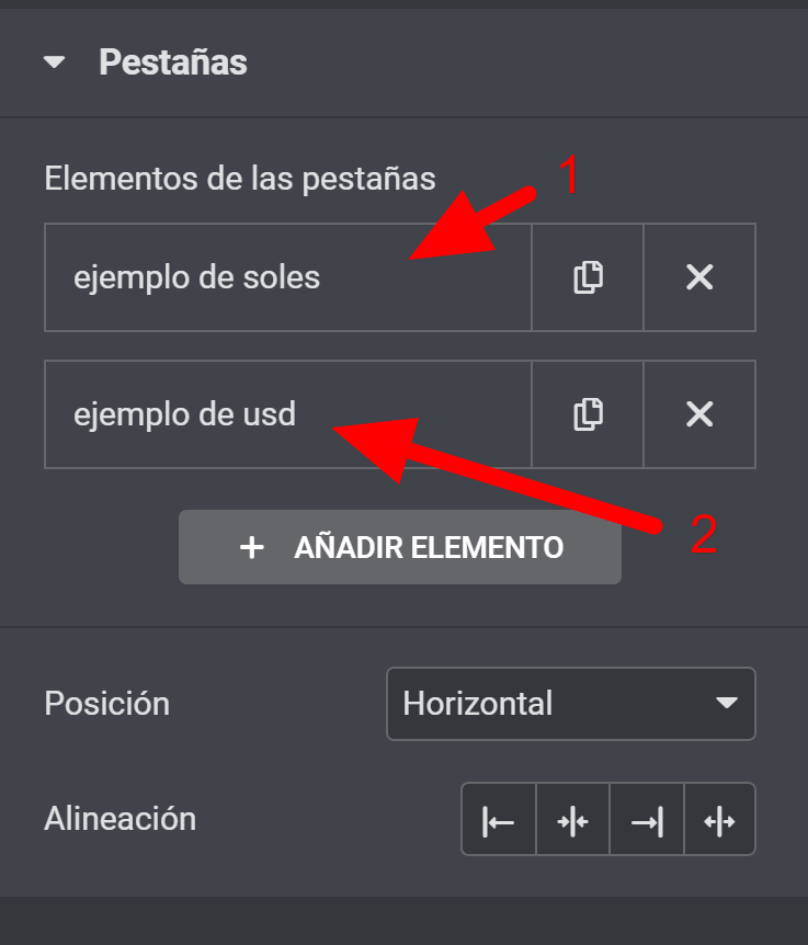

Por lo que veo es un módulo de pestañas por lo que verifica el intercambiar cual está de primero:
Debería estar de esta forma para que se vea de primero abierto, si no lo tienes asi haces clic en uno y mantienes el clic para moverlo hacia arriba.

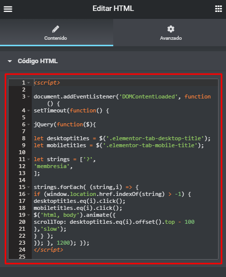

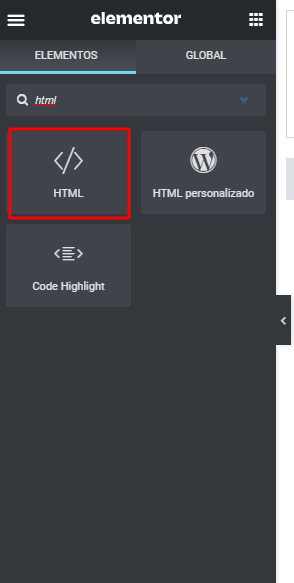

Añade un elemento HTML desde Elementor, puedes posicionarlo debajo el bloque de las pestañas
html1
En el contenido agregas el siguiente código:
<script>
document.addEventListener('DOMContentLoaded', function() {
setTimeout(function() {
jQuery(function($){
let desktoptitles = $('.elementor-tab-desktop-title');
let mobiletitles = $('.elementor-tab-mobile-title');
let strings = ['?',
'membresia',
strings.forEach( (string,i) => {
if (window.location.href.indexOf(string) > -1) {
desktoptitles.eq(i).click();
mobiletitles.eq(i).click();
$('html, body').animate({
scrollTop: desktoptitles.eq(i).offset().top - 100
},'slow');
}); }, 1200); });
</script>
Quedara de la siguiente manera:
html2
Me cuentas como te va, un saludo

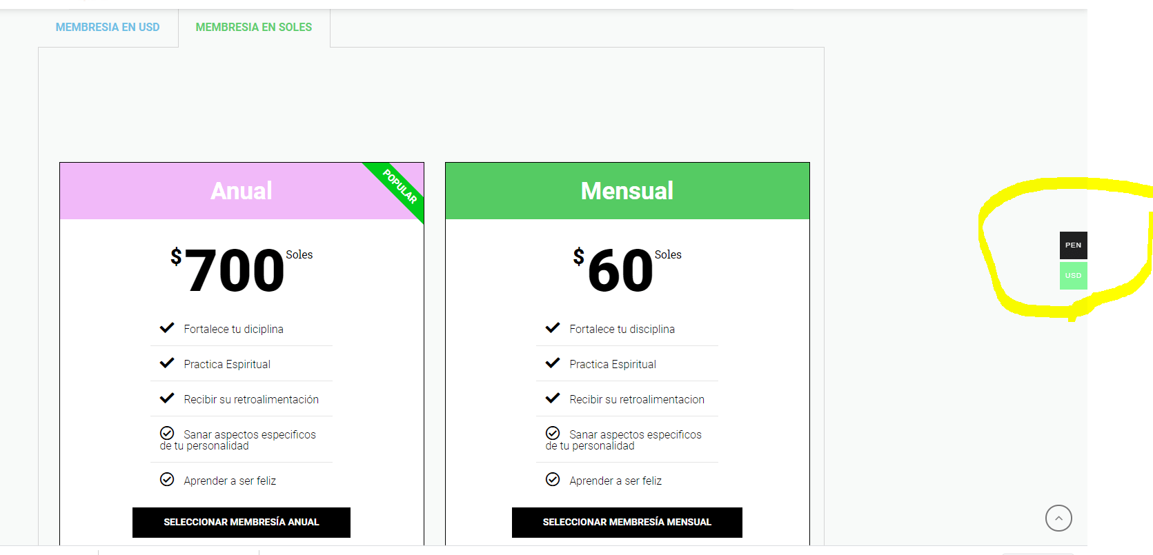

Buenísimo, pero si tengo un problemita, que cuando toco el menú de USD que esta al costado vuelve a la pagina de Soles, debería ir a USD que es la principal...
se podría configurar esa partecita nomas porfis !!

Creo que hay una confusión en funcionalidades, según puedo interpretar lo que requieres en un principio es cambiar la pestaña que se muestra activa acorde a lo escogido desde el selector de moneda que esta de manera fija en la sección lateral.
Es necesario tener en cuenta que el selector de moneda no posee la función de intercambiar entre un contenido estático a otro como es el caso de las pestañas actuales.
Sin embargo considerando el código que se compartió antes, podemos adaptarlo para que funcione como deseas, para esto se requiere que el selector de moneda agregue un termino a la URL de la pagina dependiendo del caso (sea pesos o sea dólares), por lo que podemos ver en la documentación de la version estandar del complemento que utilizas esto no es posible, sin embargo si posees la version pro del plugin puedes contactar con el desarrollador del mismo para que te indique si es posible el realizar dicho cambio.

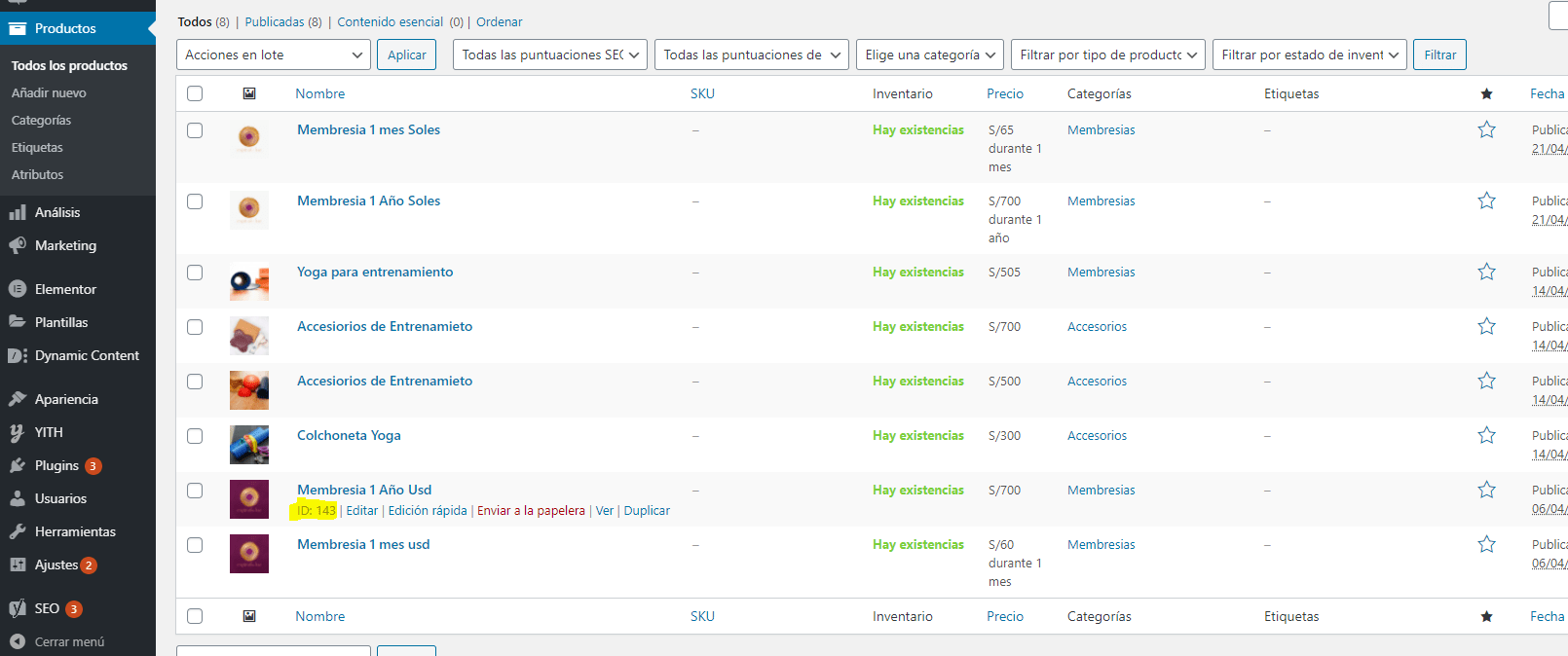

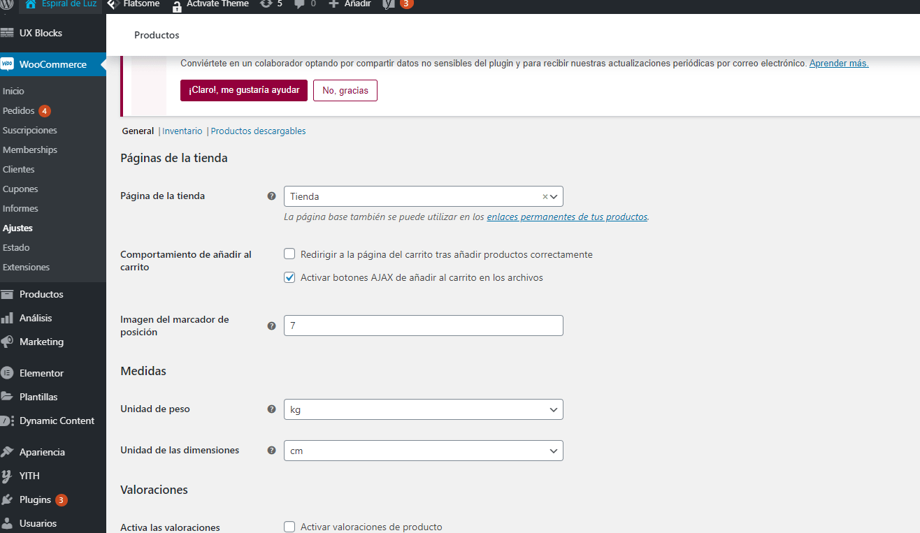

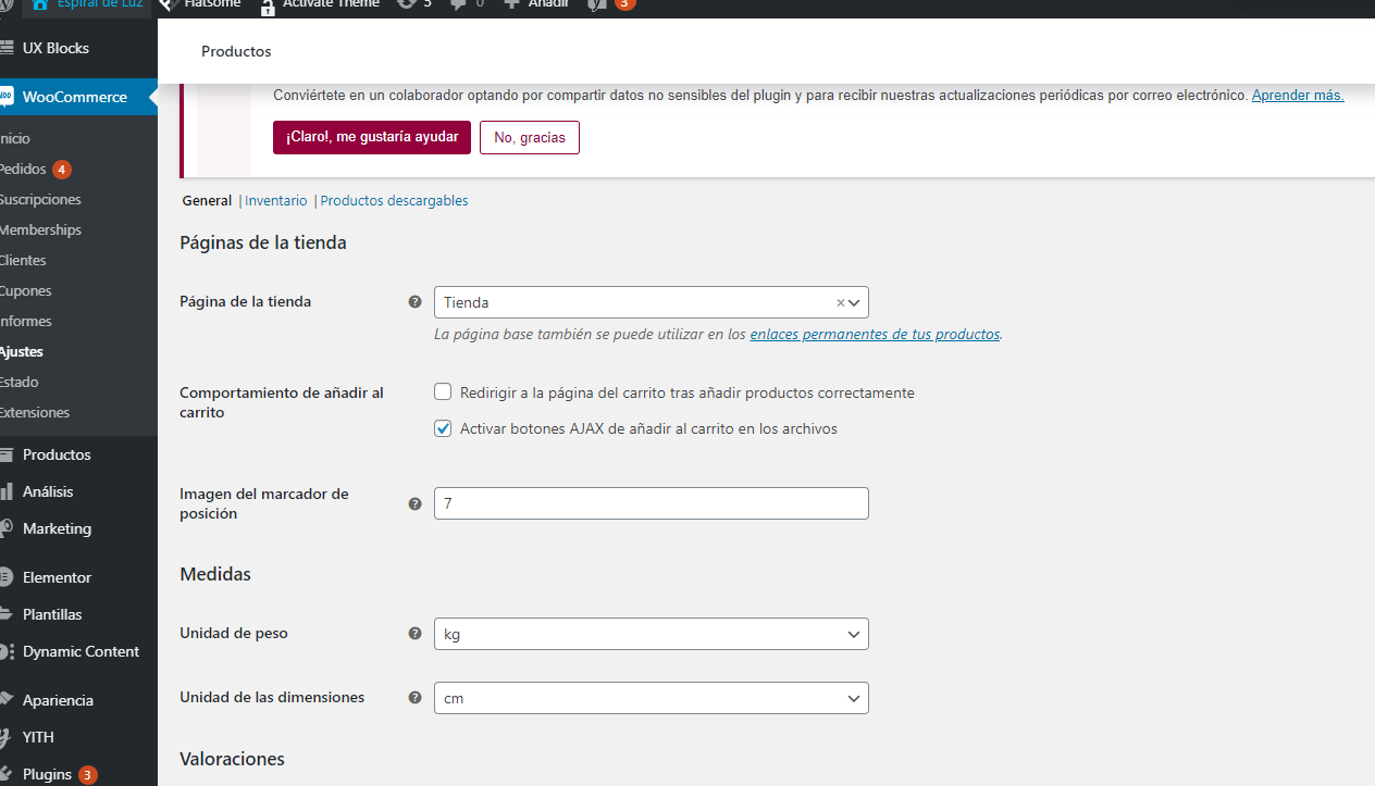

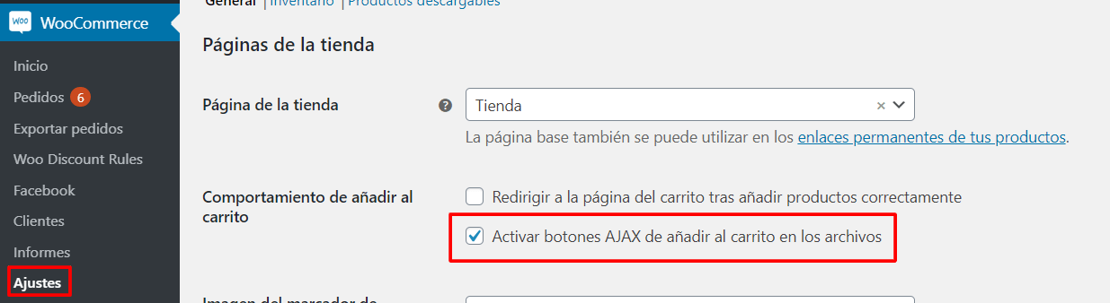

Para probar el funcionamiento de este URL personalizado debes activar la siguiente opción desde los ajustes de Woocommerce
woocommerce
Nos avisas como te va, Saludos

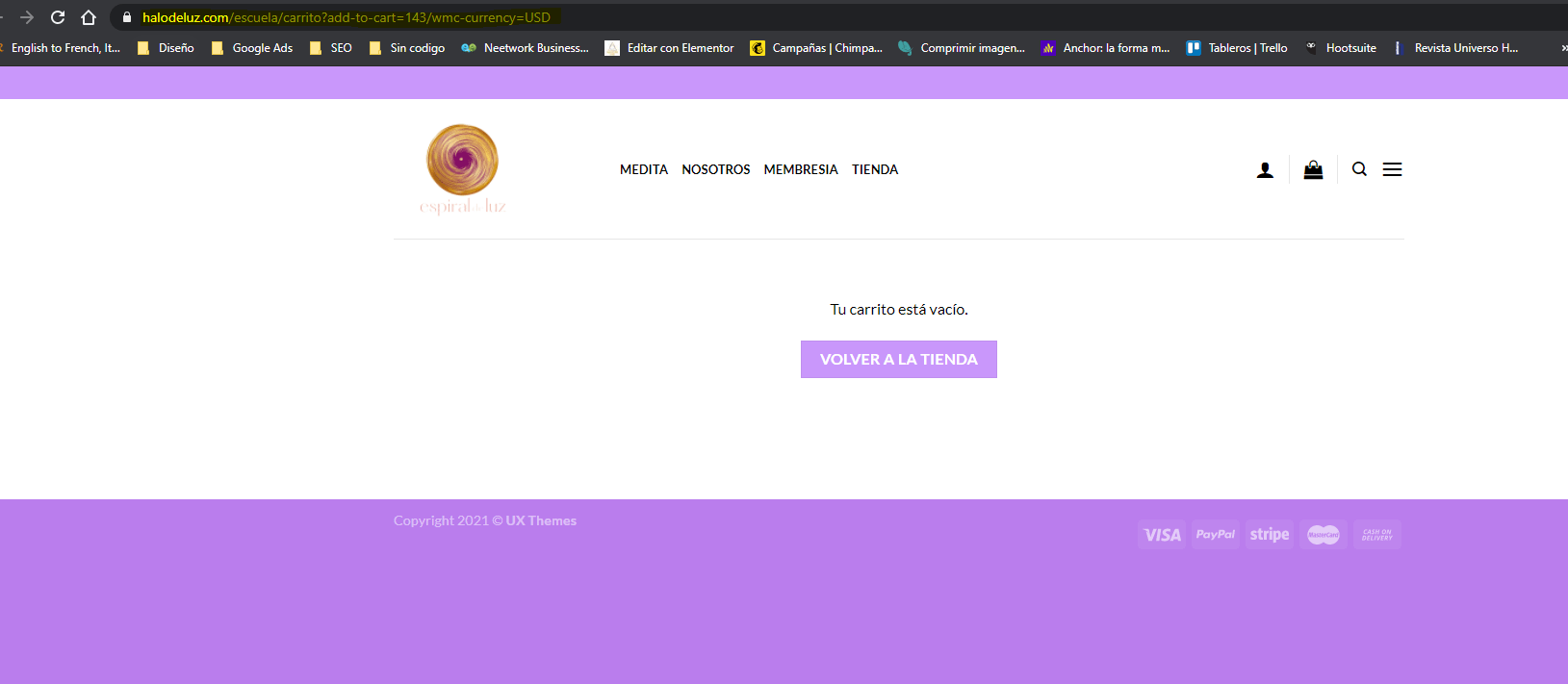

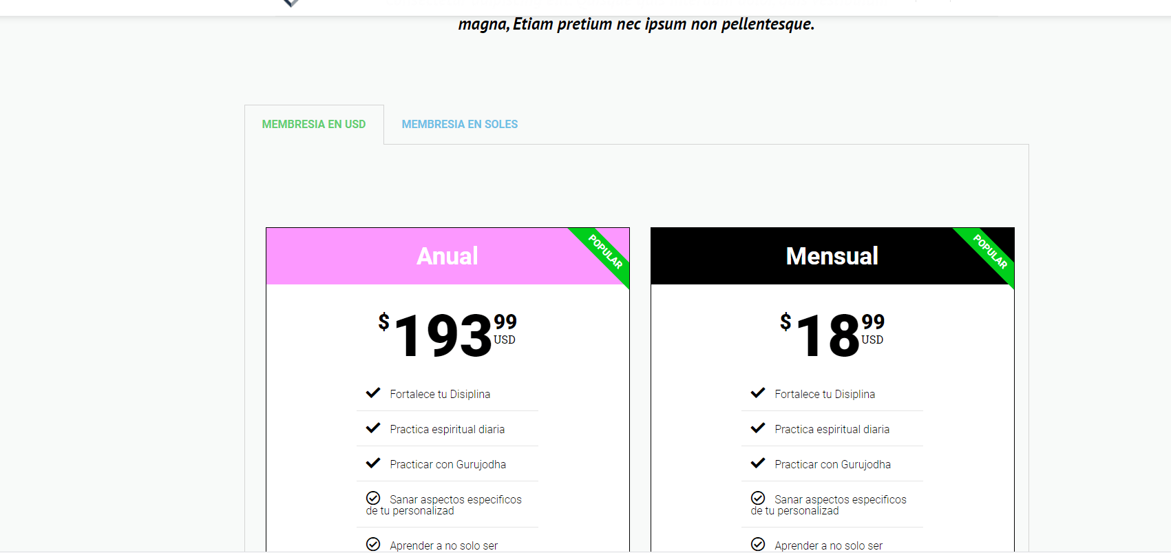

 me podrias hacer el favor de probarlo...
yo hice la prueba x incognito pero me aparece esa imagen, como que no lo reconoce...
muchas gracias
Respondido : 10/05/2021 5:44 pm

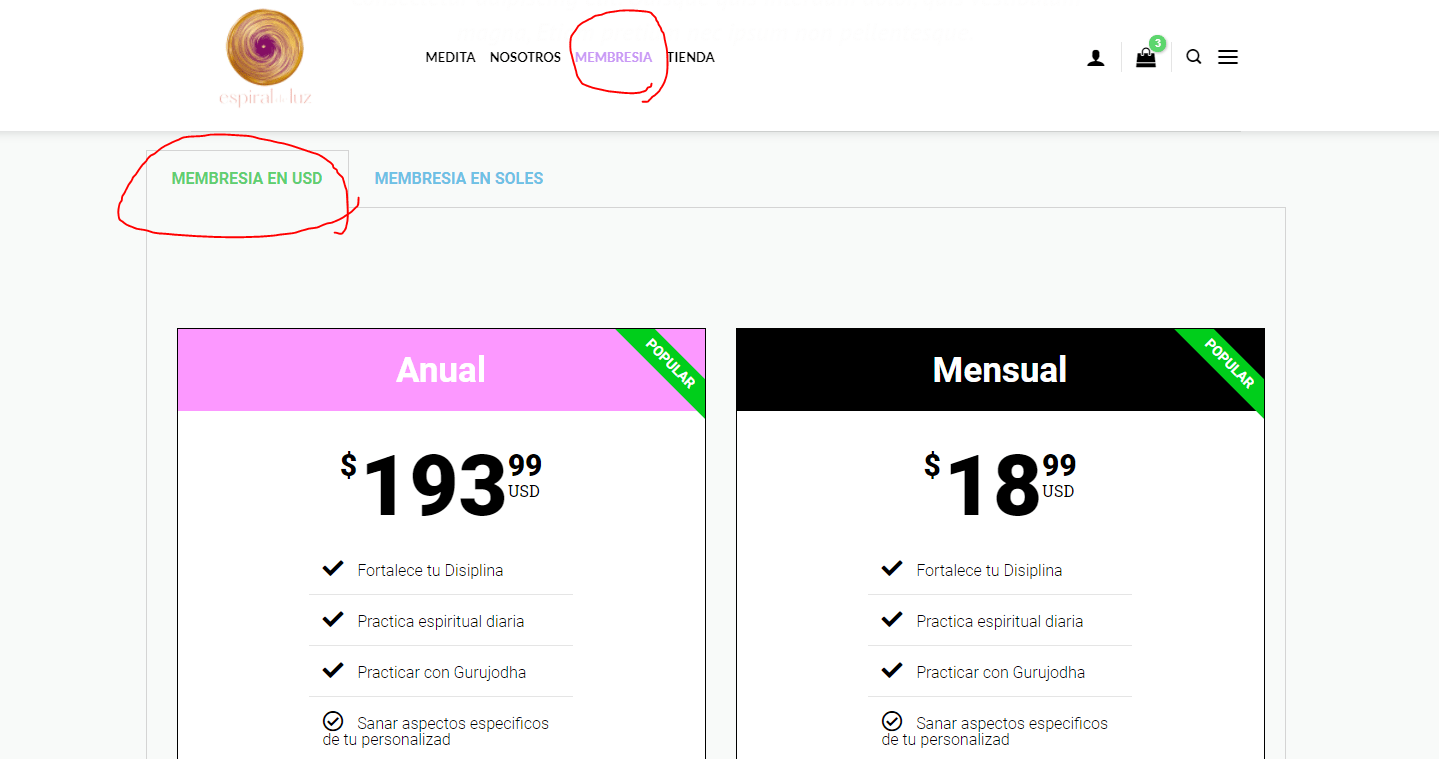

https://www.halodeluz.com/escuela/membresia
solo tocar el menu de membresías y hacer clic en la pestaña membresía USD
luego seleccionar membresía anual
Saludos gracias

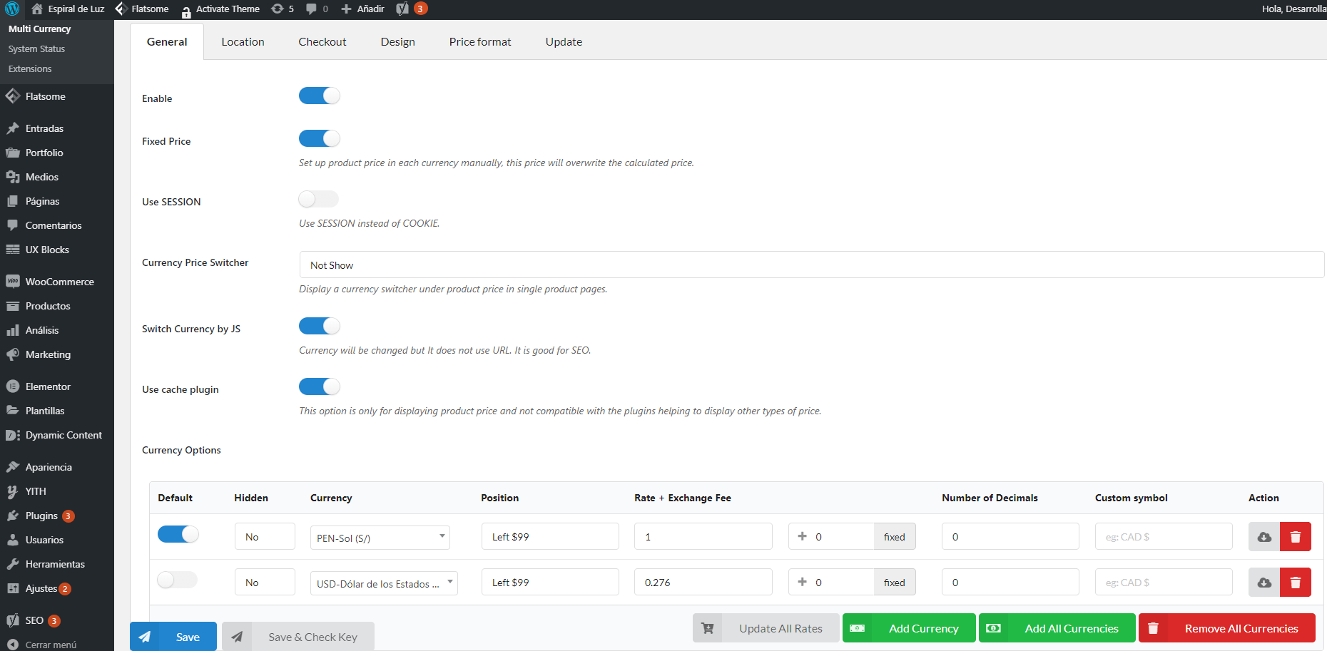

las opciones del currency
la opcion de currency la saque xq no me estaba funcionando, por eso queria colocar el link https://www.halodeluz.com/escuela/carrito?add-to-cart=143/wmc-currency=USD pero no me esta funcionando..

Hola Ruben,
Ten en cuenta que debes instalar el siguiente complemento > https://es.wordpress.org/plugins/woo-multi-currency/ , tal como te lo comento Bruno para que funcione de forma adecuada el url que intentas hacer que funcione, lo has activado y configurado?
Verifica y nos comentas, un saludo
