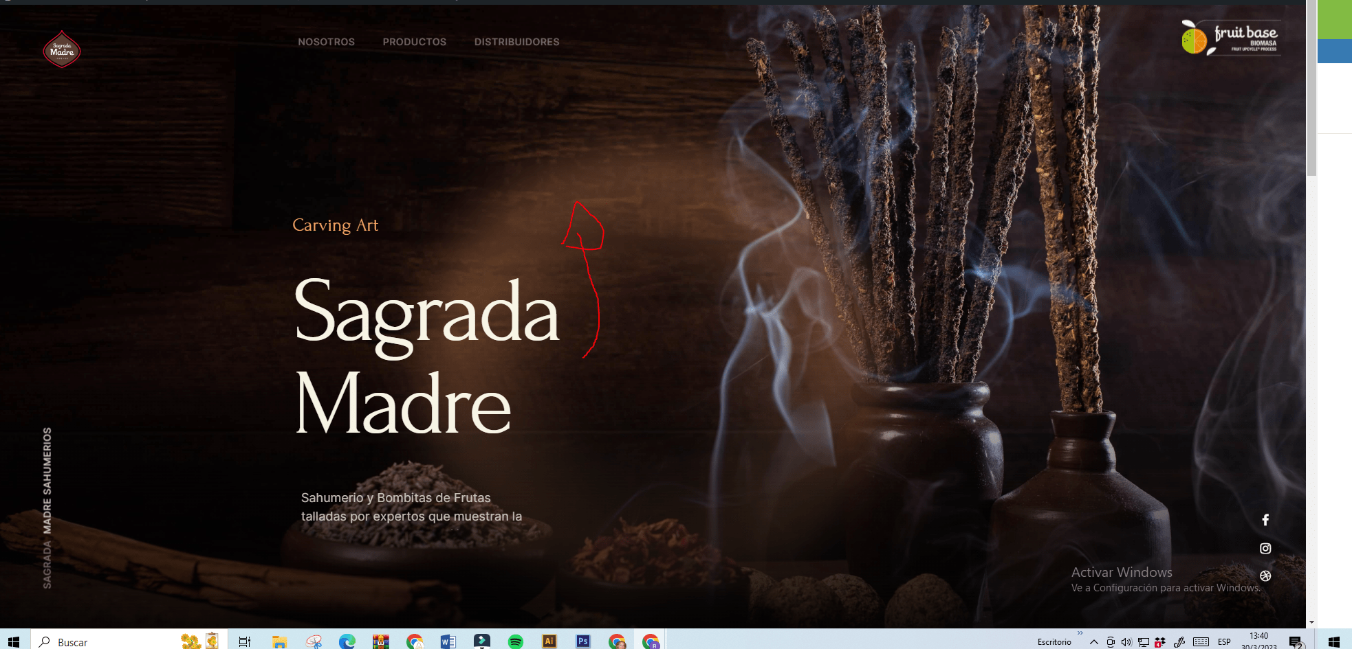

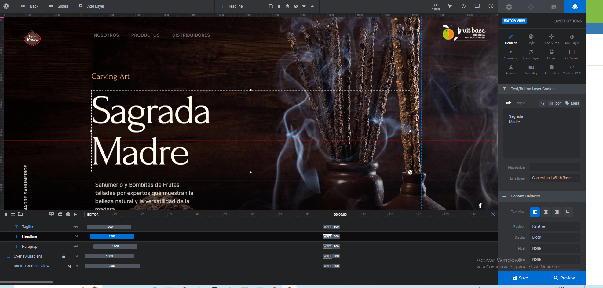

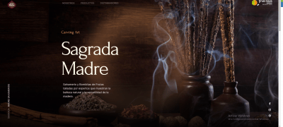

Hola que tal, me gustaría saber como puedo dejar el titulo estatico de la home... al iniciar sube de abajo hacia arriba !
como podria dejarlo estatico? osea que no haya movimiento
espero que me haya podido explicar..

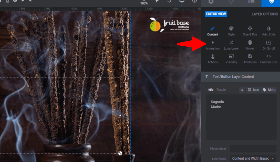

En este caso puedes comprobar seleccionar el texto que no deseas tenga ninguna animación y seleccionar en el panel derecho la sección animation, dentro de este debes tener la animación añadida que necesitas borrar

Hola Ruben,

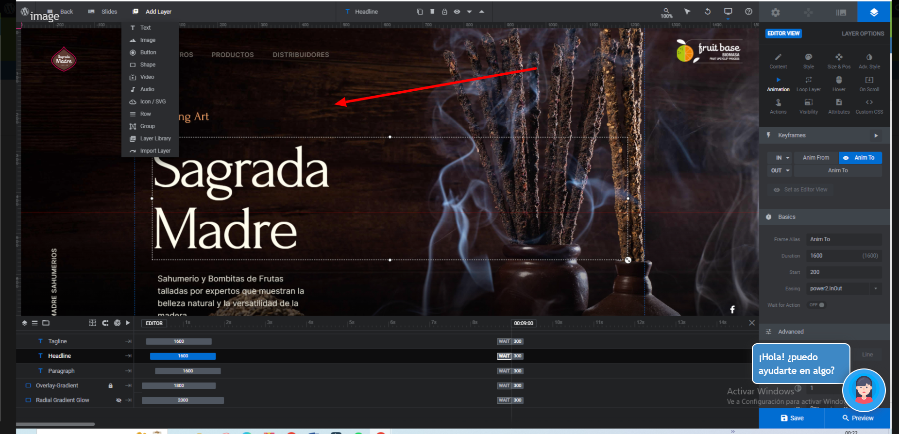

Veo en tus capturas que tienes textos agrupados, por lo que debes hacer clic aqui:

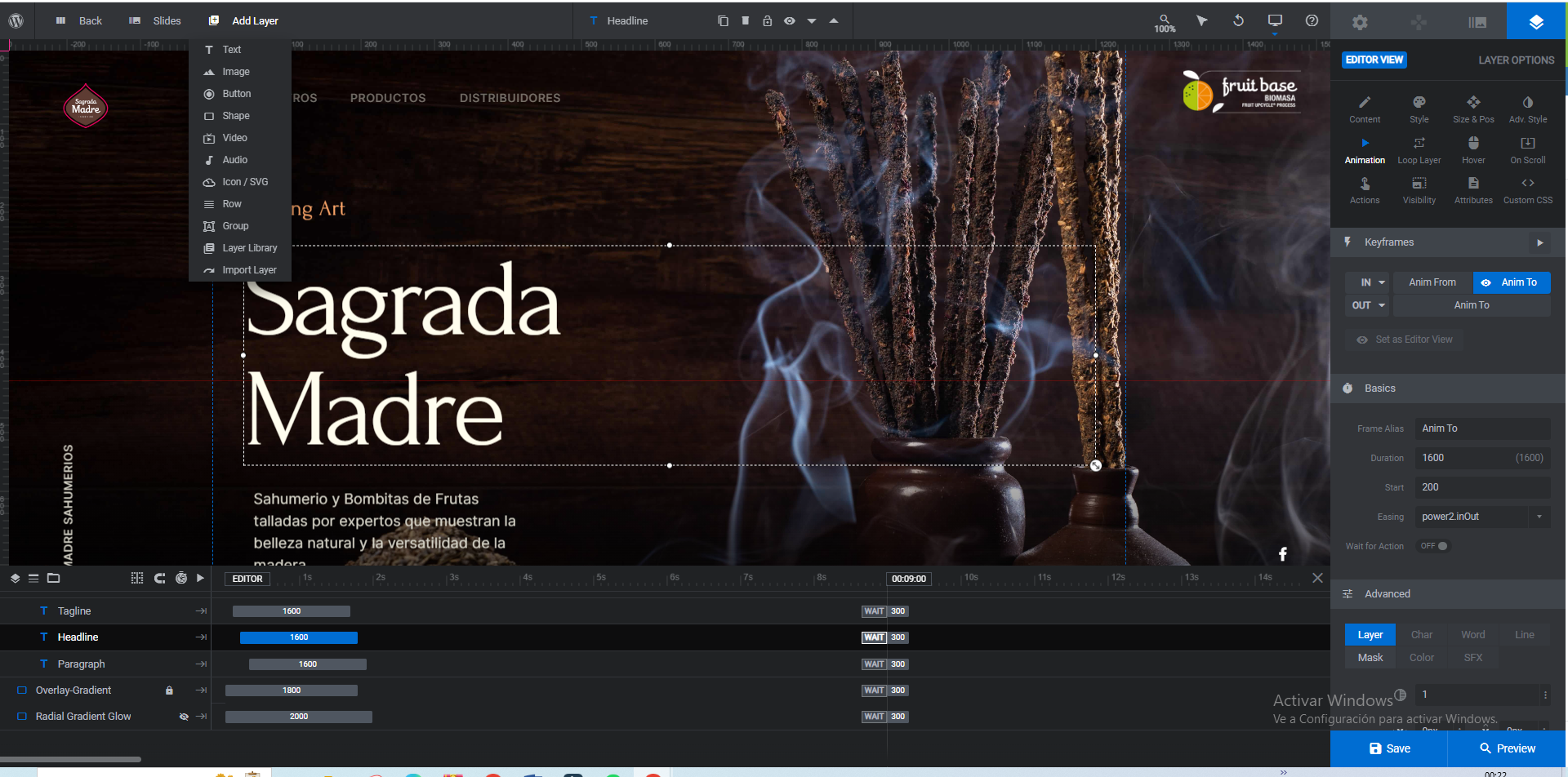

Deberías tener por allí donde te marco algo parecido a un elemento que contenga los textos, y del lado izquierdo uno que indique que es una columna o Row, en caso de tener más de una dirá algo como Row-3, debes hacer clic en esta y luego en la animación que te indico Karen, luego de esto haces clic aquí:

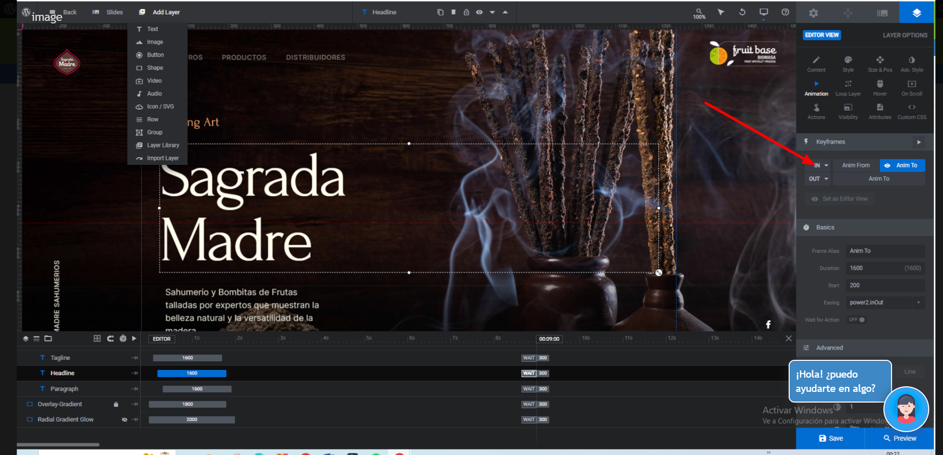

Específicamente donde te marca el IN, una vez haces clic aqui se despliegan varias opciones, entre las que seleccionas Simple transitions luego de esto buscas aqui mismo una que diga No animation
De esta forma no tendrá una animación y se mantendrá fijo.
