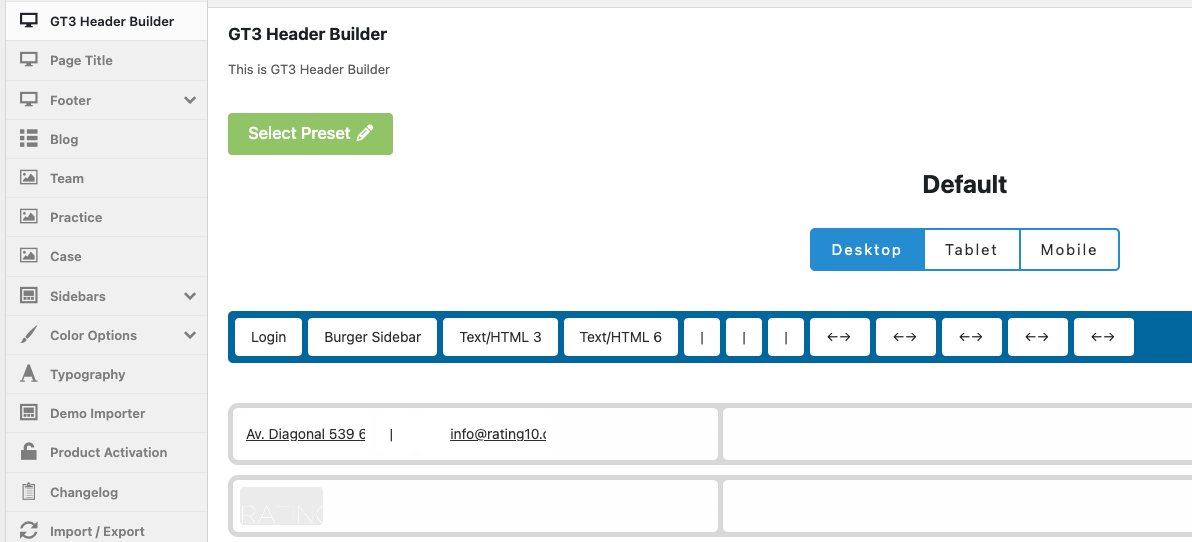

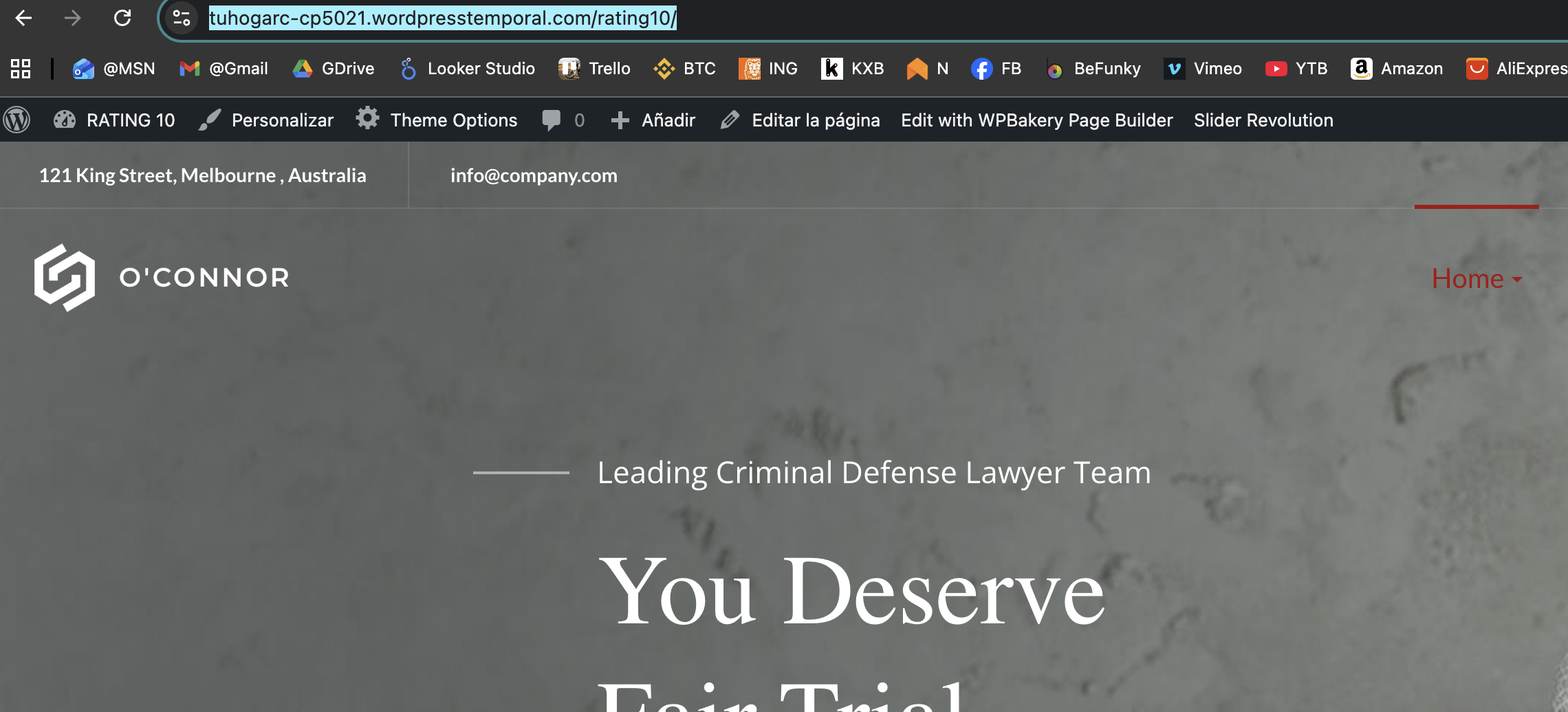

Adjunto para ilustrar, adjunto captura de contenido y logo desde WP cambiado y guardado, y captura del site online donde estos mismos elementos siguen siendo los originales del theme.
Captura de pantalla 2026 02 19 a las 12.31.55
Captura de pantalla 2026 02 19 a las 12.32.15

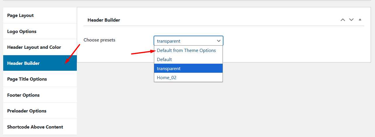

Por otro lado intentando recrear el comportamiento de la cabecera,, debes tener en cuenta que desde la vista de edición de cada página hay un apartado exclusivo para configurar la visualización relacionada con el tema. En estas opciones podemos definir cuál será el estilo del header predefinido
menu

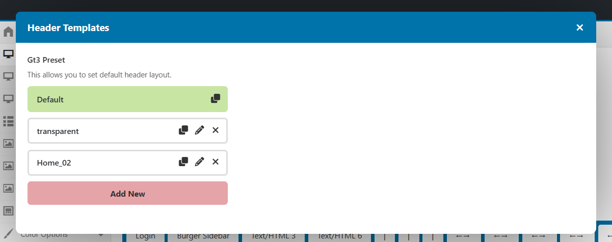

Los estilos predefinidos pueden ser editados desde las opciones citadas en la documentación: Theme options -> GT3 Header Builder -> Select Preset
menu2
