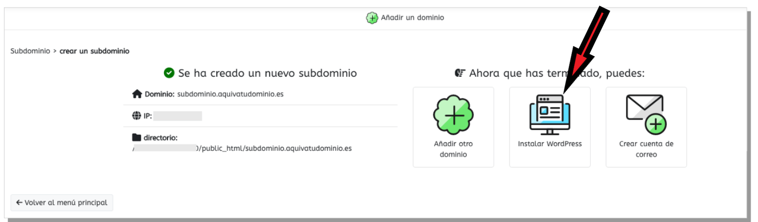

Ahora ya tengo el subdominio para hacer pruebas. Queria saber si antes de clonar la web hay que instalar woprdpress según imagen
subdominio 2
o cual seria  la manera de proceder

Hola María Dolores.

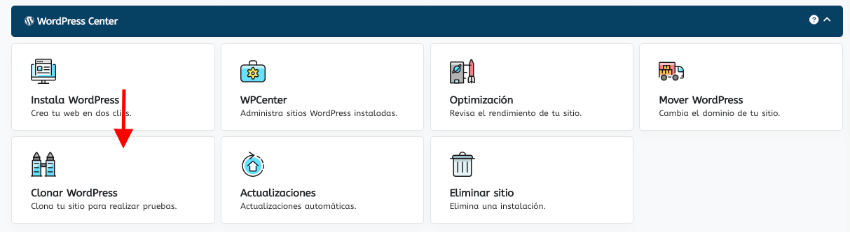

No hace falta instalar WordPress, desde la herramienta wpCenter puedes clonar la web.
screenshot cp7052.webempresa.eu 2443 2023.05.25 12 20 35
Selecciona la instalación que quieres clonar:

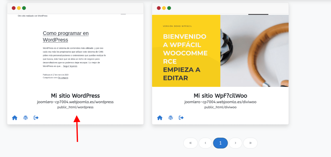

screenshot cp7004.webempresa.eu 2443 2023.05.25 12 22 51

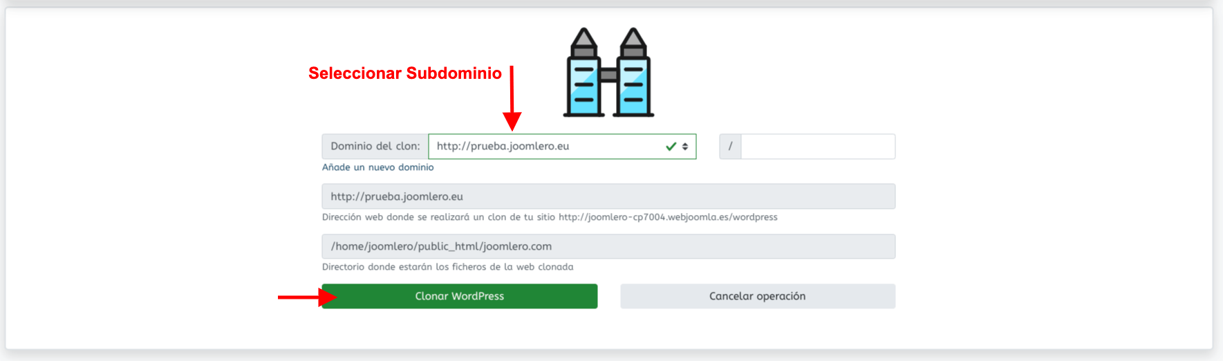

En la Opción " Dominio del clon: " selecciona el subonio que creaste y pulsa en clonar
screenshot cp7004.webempresa.eu 2443 2023.05.25 12 26 54
Una vez termine tendras el clon creado.
