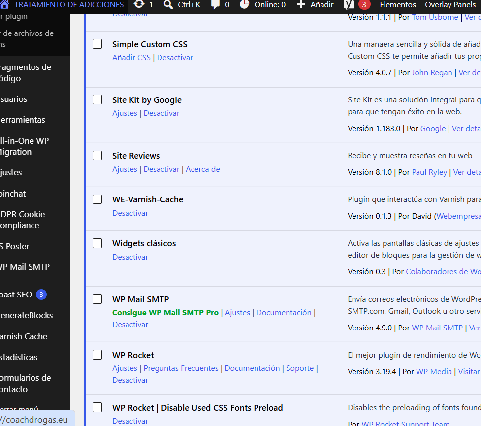

Intento desactivar wp-rocket y no puedo, eso es u fallo no se de que. No se por donde empezar a buscar, clonar  la web y empezar a desactivar plugin, no tengo ni idea. Me pueden decir por dónde empezar? y como hacer para ahorrar trabajo tambien. La pangtalla que adjunto no servirá de nada , pedirme lo que necesiten para poder ayudarme.

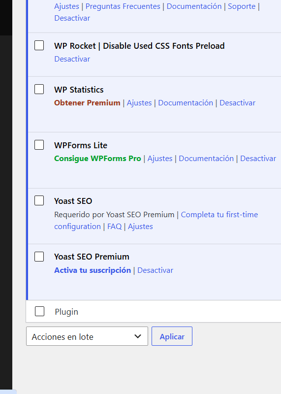

ultima captura de pantalla
Solamente decía adjunyo captura de pantalla era esta, no tiene nada que ver, al menos que yo vea.

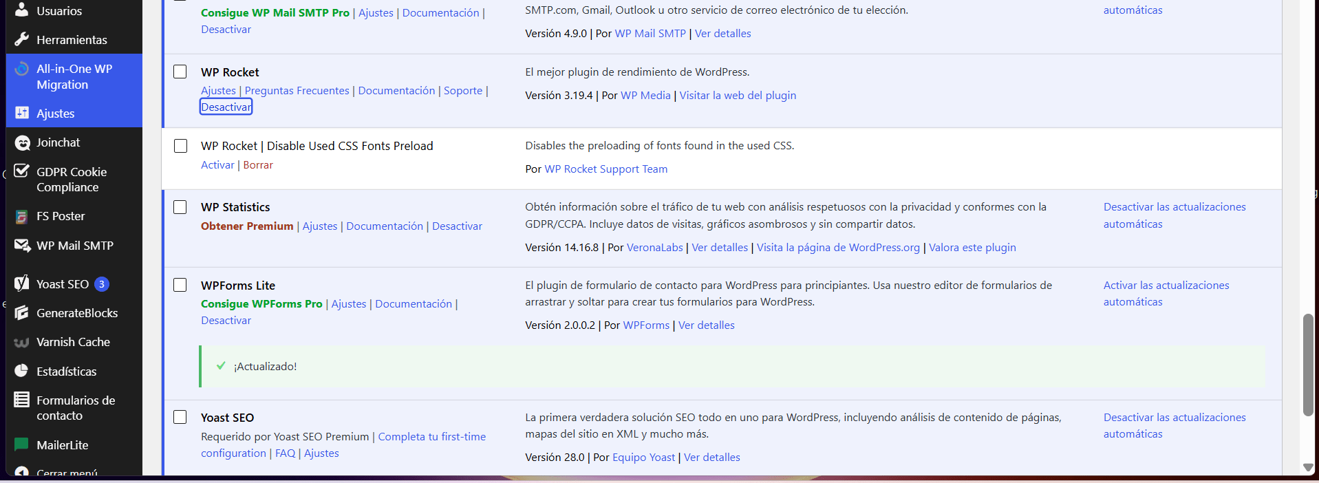

Respuestas: 43
Hay esta pero no indica nada, le doy a desactivar y no se mueve nada en toda la pantalla, este que esta al lado activado o desactivado da lo mismo
WP Rocket | Disable Used CSS Fonts Preload

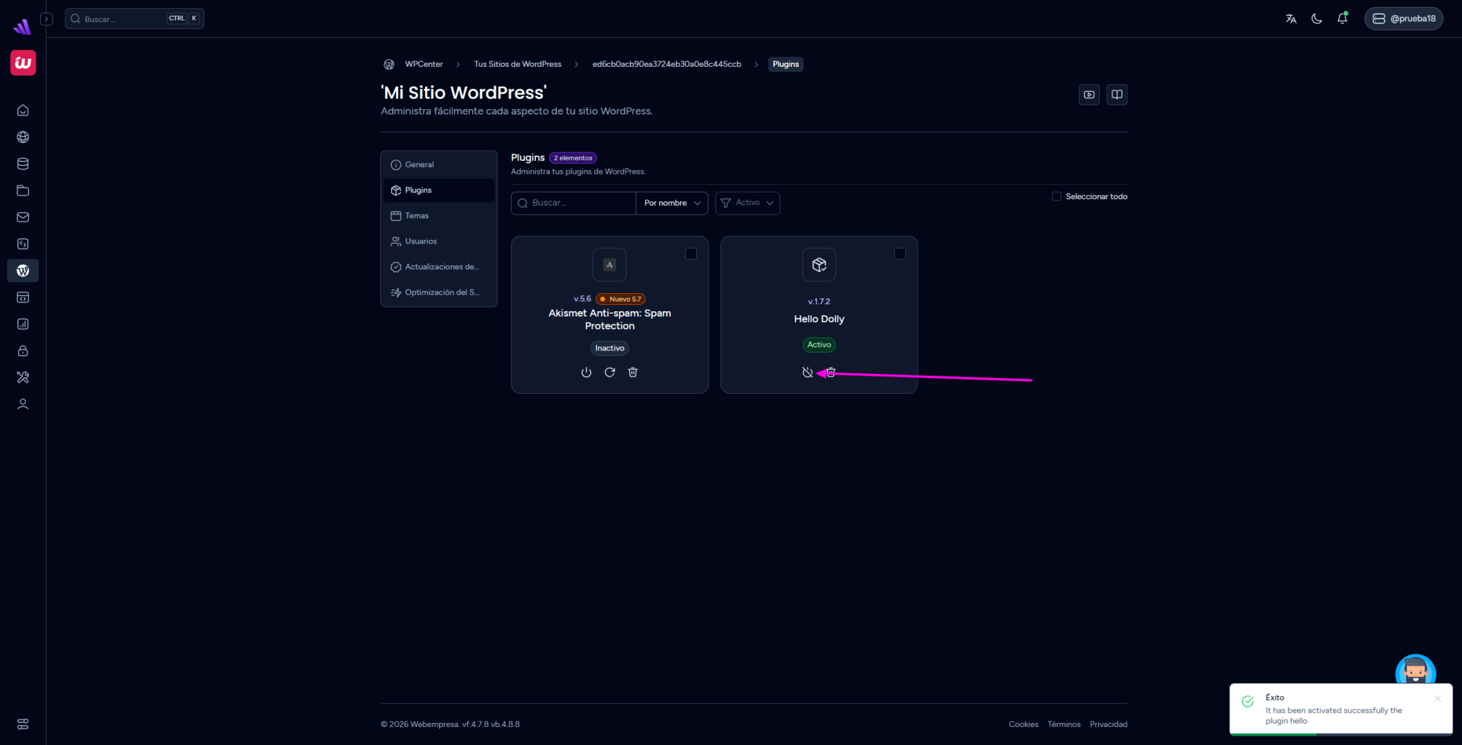

Hola Jesus,

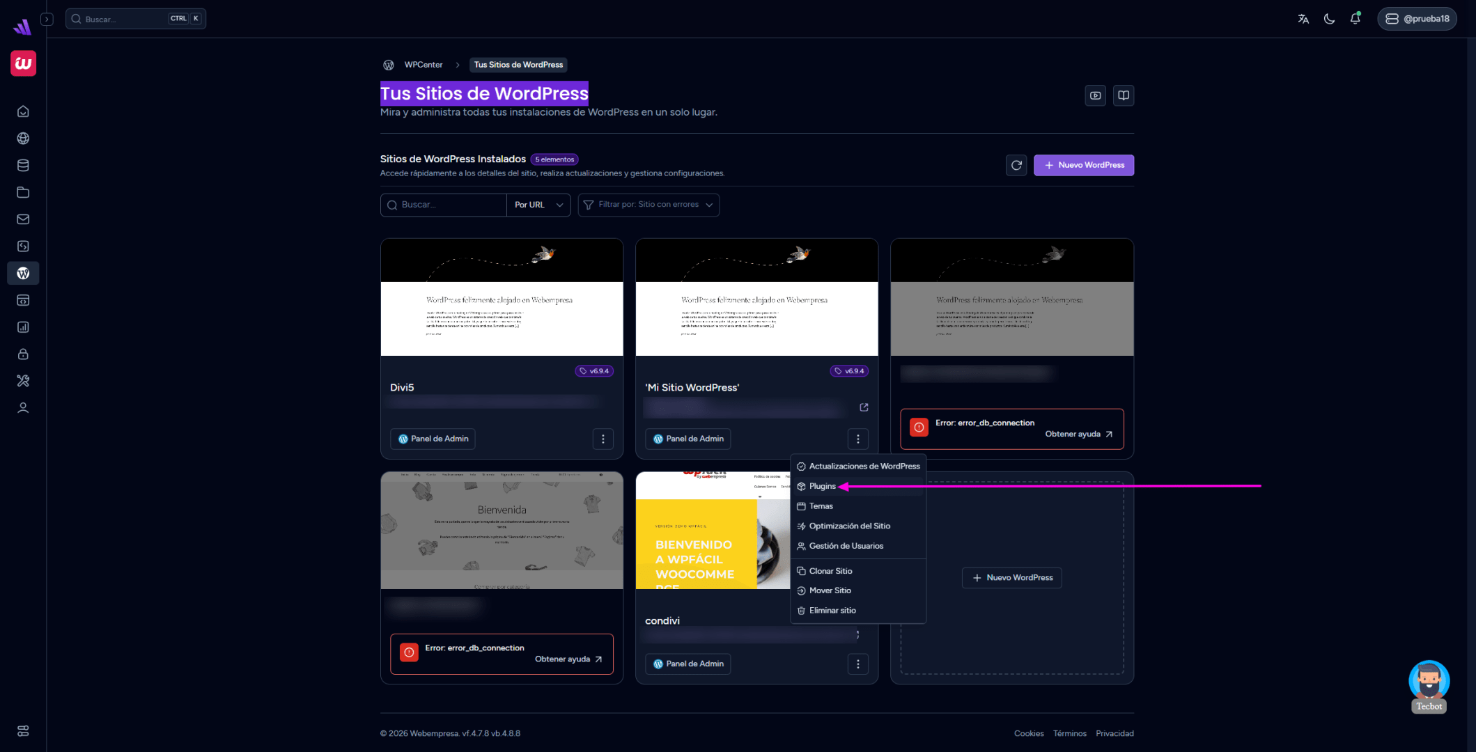

Puedes desactivarlo desde el Wepanel, ingresas a WPCenter > Tus Sitios de WordPress > tu instalación:
wePanel Tus Sitios de WordPress 07 17 2026 08 27 PM
Luego, en el plugin, haces clic en desactivar:
wePanel 07 17 2026 08 28 PM
Verifica de esta forma y nos comentas.

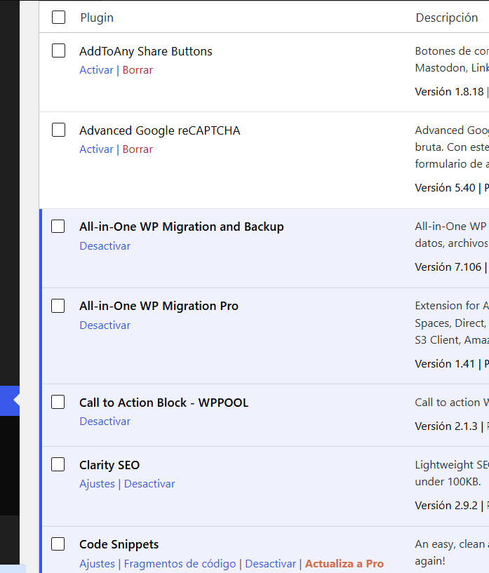

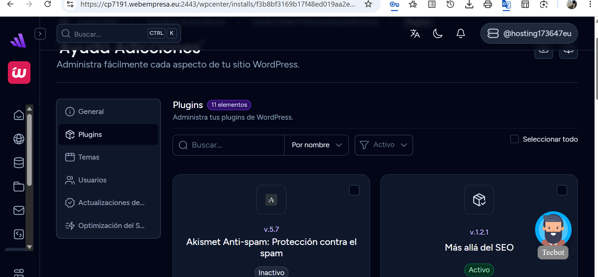

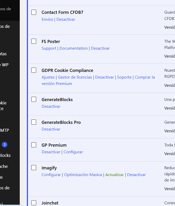

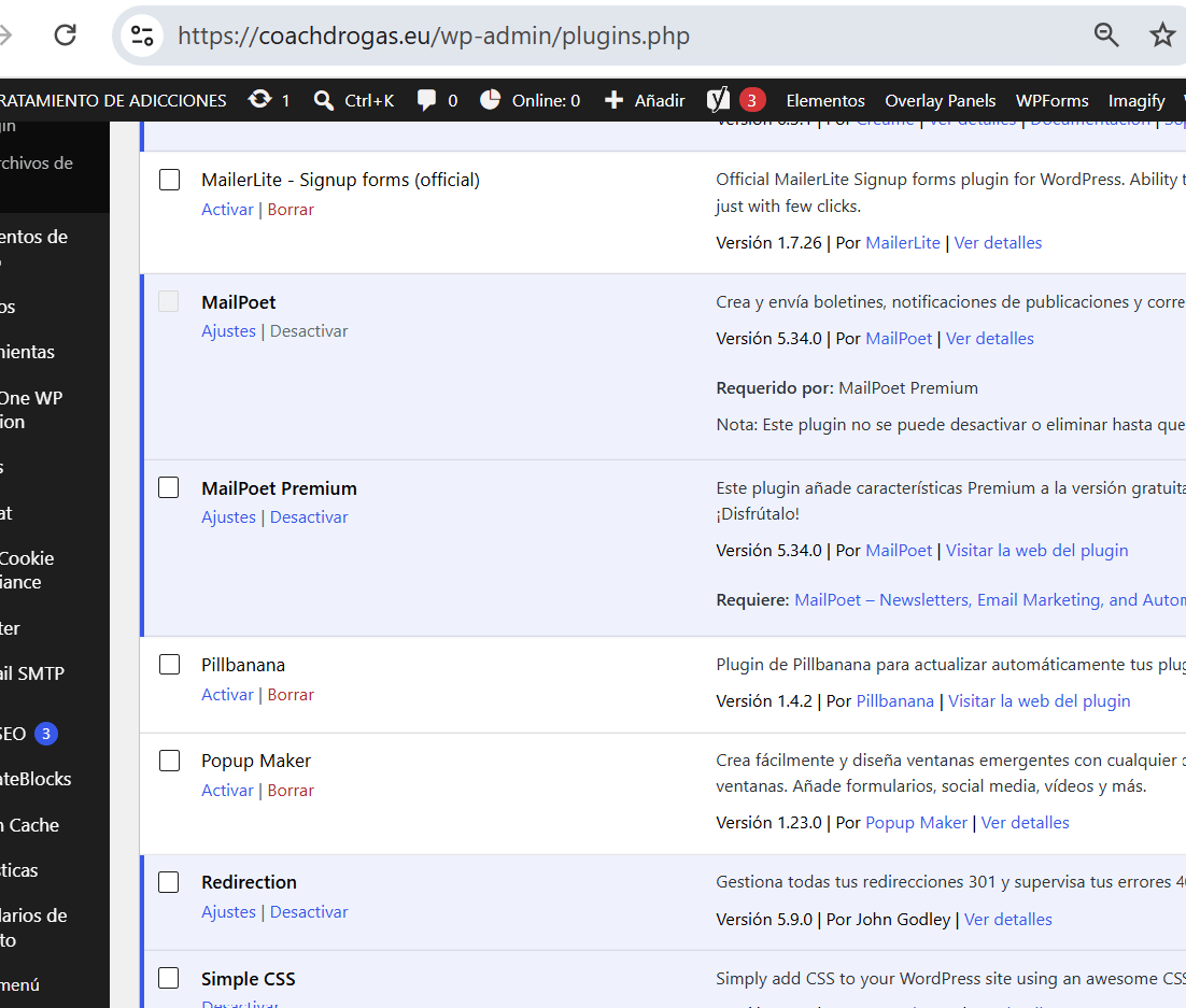

En mi wordpress en la web entro y no puedo desactivar wp-roket. Si voy a wp-center y entro en tus sitios WordPress lo puedo desactivar, voy a mi wordpress y no se ahora mismo si se puede activar desde mi pagina web pues hasta hace dos minutos se veían todos los plugin alií ahora salen 11,   adjunto captura por que si no esto no es creible, he tocado me a llevado a wordpress en vez de a mi web que desde hay tambien te lleva y ahora no aparece, ningún plugin más que 11 cuando tengo 25 al menos.
Lo que intentaba hacer era que si no se podía desactivar desde mi WordPress, aunque se pueda desactivar y activar desde el wp-center, lo normal es que desde mi web pueda desactivarse el plugin si no se podía desactivar desde mi web eso es que algo anda mal, lo normal cuando esta todo bien es que se desactive desde mi web tambien, un error siempre va a más o normalmente va a más quería arreglarlo para que no fuera a más.
Si esto de que solo aparezcan 11 plugin ahora y antes todos, tengo 25 en mi página puede que sea algo momentaneo o algo que sea algun avería o mal codigo y se arregle solo , hasta que no se arregle o este todo bien en wp-centers/ tus sitios de wordpress no se puede mirar lo de wp-roket por que no aparece.Y desde mi pagina web no se puede desacivar. Te DJUNTO CAPTURAS DE PANTALLA POR QUE NO ES NORMAL QUE EN MI PAGINA ESTEN 25 PLUGIN Y EN EL WP-CENTER 11, disculpa las mayúsculas,cuando esto se ponga bien intentaremos lo del wp-roket ahora desde i web no se puede y en wpcenter no sale. Me explico a veces faltal por eso quizá no pudieras entener lo que buscaba,

Hola Jesus,
Prueba si al pulsar desactivar abriendo en una nueva pestaña WP Rocket se desactiva, para ello sobre el icono de desactivar pulsa el clic derecho de tu mouse y selecciona abrir en una nueva pestaña, actualiza nuevamente la pagina y verifica si el plugin se desactiva.
Si es asi podemos descartar un problema con WP Rocket o con los permisos del servidor si el complemento se desactiva adecuadamente al abrir en una nueva pestaña el enlace "Desactivar". Todo indica que un script o el navegador mismo está interceptando el clic normal en la página de plugins.
Como un test adicional, verifica si el mismo comportamiento ocurre cuando lo haces desde otra ventana de incógnito o con otro navegador. Si ahí funciona bien, es posible que se trate de algún dato guardado en la caché del navegador o de una extensión que esté interfiriendo.
En todo caso, la inactivación del complemento se lleva a cabo de manera adecuada, así que no parece ser un problema del complemento o del servidor, sino de cómo actúa el navegador cuando se ejecuta esa acción desde la misma pestaña.
Revisalo y nos comentas como ha ido todo
Respondido : 21/07/2026 1:24 pm
Respuestas: 43
Ha sido así botón derecho y se a desactivado, venga pueden cerrar gracias. Yo no se si era algo que iba a ir a más o se quedaba hay . Cerrar el tikect
