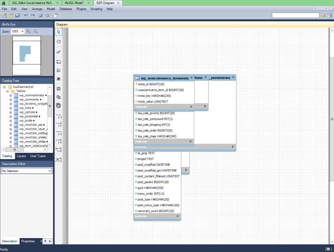

Tengo un problema y es que aparecen las tablas en el diagrama pero sin relacionar. :S
¿Sabes cómo puedo solucionar esto? (Adjunto una imagen con el resultado)

HOla
Es posible que esto se encuentre asi desde el origen de tu BD, tendrías que probar con otra BD desde un wordpress desde cero, si sucede lo mismo tendrías que hacer las relaciones de manera manual, guiate del diagrama enviado anteriormente

:sick: Buff eso me temía.
Verás, creo que lo que pasa es que no se exportan las claves foráneas en el fichero .sql exportado. Tal vez con conexión directa a mi schema original del servidor de Webempresa pueda realizar la acción con éxito. ¿Me podríais abrir un puerto y darme los datos para poder hacerlo? (a mi gmail, si es posible).

Abrirte los puertos de tu servidor no creo que sea lo mejor, implica un riesgo en la seguridad
Lo mejor será que te instales un servidor en tu máquina local, luego instalarte un wordpress manualmente, descargando los instaladores desde la web, y finalmente intentar hacer la ingeniería inversa
Por otro lado, no deberías complciarte con esto con el diagrama que te envíe debería ser suficiente

Si, ya me imaginaba que no sería buena idea lo de abrir los puertos.

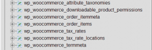

Ante todo perdón por ser tan pesado 🙁 . He instalado Wordpress en local con Woocommerce y sigo obteniendo el mismo resultado, no aparecen las relaciones. El diagrama que me has pasado está muy bien pero sólo contiene las tablas de Wordpress en limpio, esto es, sin ningún plugin instalado y activado. Lo que yo necesito sería con las tablas que genera Woocommerce. Sé que WooCommerce almacena los pedidos de forma similar a cualquier entrada del blog, solo que ayudandose de otras tablas:
Me ha sido imposible encontrar por la web un diagrama que muestre cómo se relacionan estas tablas. Me tocará estudiar tabla por tabla y relacionarlas 'a pelo'. Muchas gracias por tu atención y ayuda, cuando lo tenga hecho lo publicaré aquí por que pueda servir para otros. :laugh:
