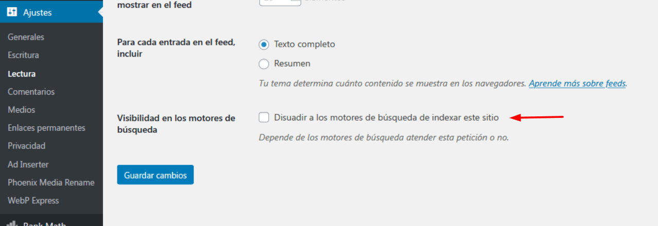

Hola German,
Desde las configuraciones de Wordpress tienes una opción disponible para seleccionar que un sitio web no sea indexado por los motores de búsqueda.

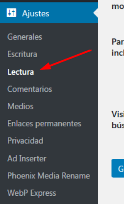

Para activarlo debes ir a apartado de Ajustes -> Lectura
Screenshot(358)
Una vez dentro de el debes marcar la casilla que indica Visibilidad en los motores de búsqueda
Screenshot(358)
De esta forma tu sitio no sera indexado a menos que desactives nuevamente esta casilla.

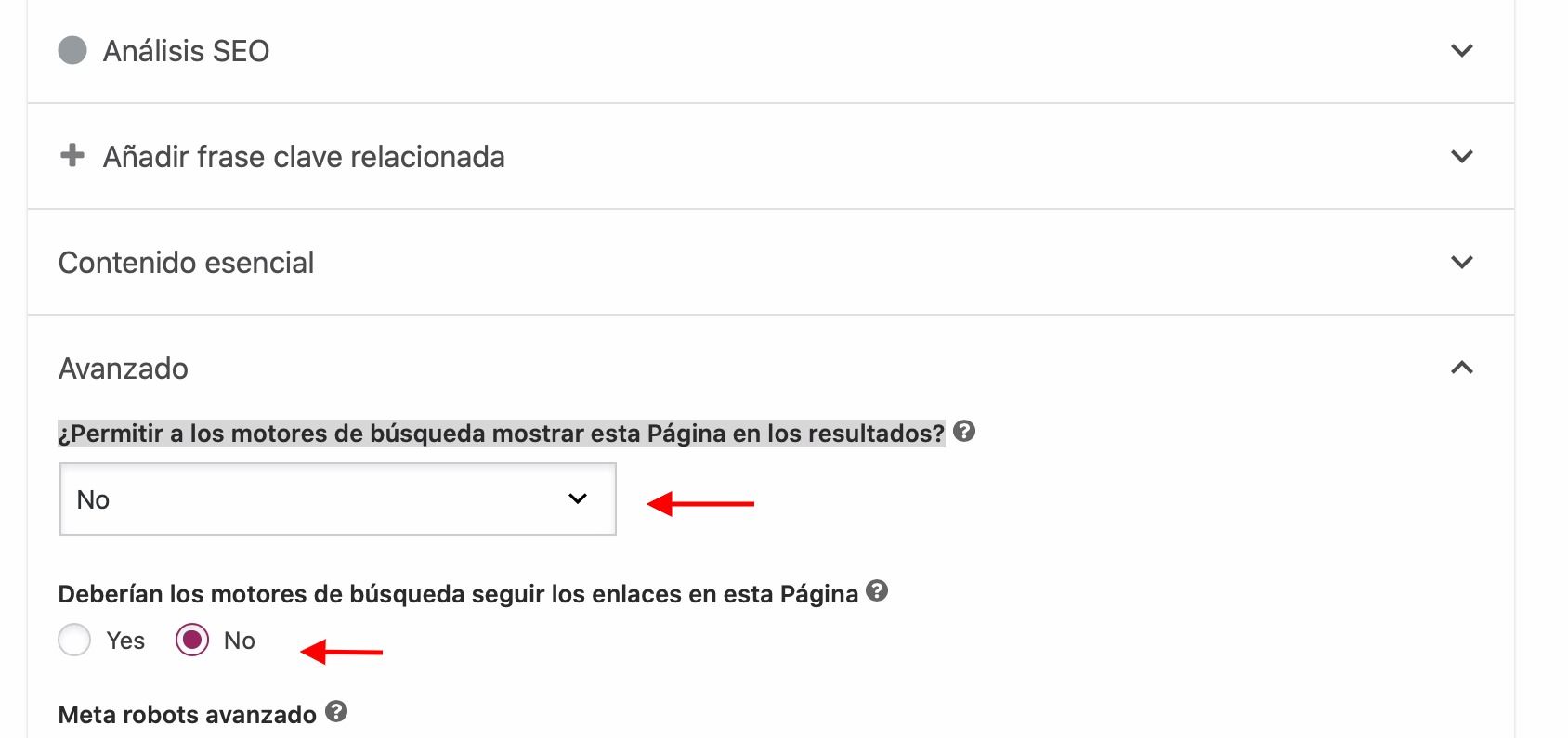

Hola German.
Supongo que utilizas yoast par el Seo de tu web.
.- Editar la página que no quieres indexar y en el bloque seo despliega " Avanzado "
.- Selecciona " no " en la opción "
screenshot nimbus capture 2020.07.09 12 15 49

Una pregunta: si tengo varias páginas que están por debajo en categoría de otra página "Superior", si `Selecciono " no " en la opción "
Respondido : 09/07/2020 11:49 am
Respuestas: 42247
Hola German.
 todas las páginas que están por debajo ya quedarían fuera de los motores de búsqueda o es mejor que lo deshabilitemos en cada una de las páginas que están por debajo de la "Superior"?
la opción que te indique sirve solo para esa pagina, tienes que hacer lo mismo en todas las páginas que no quieras que sean indexadas.

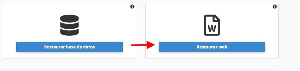

Estamos revisando tu instalación y veo que esas paginas estan sin contenido, si que tienen la estructura de Divi pero sin contenido.
Puedes realizar una restauración de la web a una fecha en la que no presenta ese problema;
Puedes restaura la web desde tu cuenta de cPanel con al herramienta SuperBackup.
.- Selecciona Restaura Web
screenshot cp154.webempresa.eu 2083 2020.07.10 10 37 20
.- Selecciona la Fecha a restaurar y el dominio que quieres restaurara.
Respondido : 10/07/2020 8:39 am
