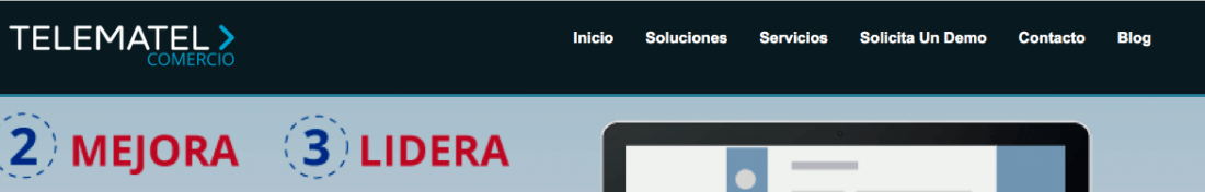

Buen día, tengo una consulta acerca de un cambio que quiero hacer a mi página
tengo un pack con el tema "titania" y quiero cambiarle el estilo del menú, así como pongo en la imagen llamada "referencia"
poner una línea y que abajo estén los nombres de los menús y no como está en mi web
esto puede lograrse? y en caso de que se pueda como lo puedo hacer?
necesito ayuda, sería de mucha ayuda una respuesta
quedo al pendiente de cualquier comentario
Saludos y muchas gracias.

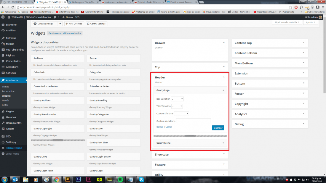

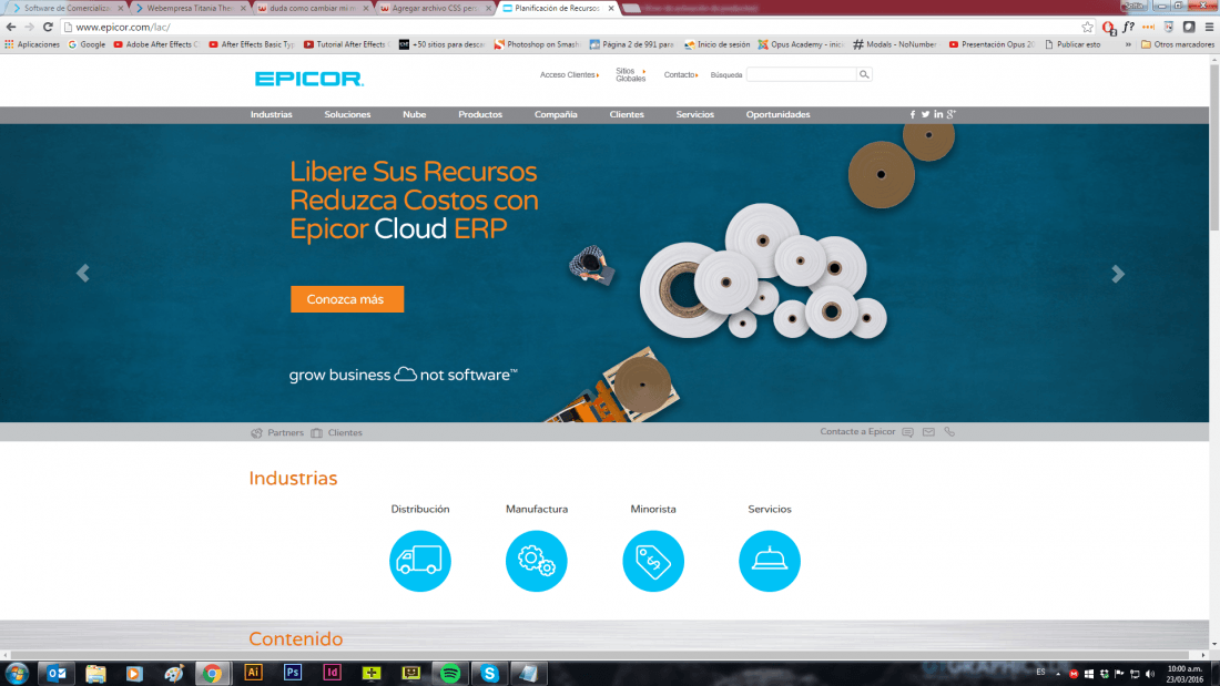

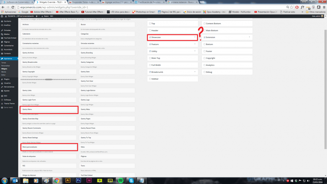

ahora necesito poner mi menú como la imagen que adjunto llamada "epicor ejemplo"
lo que me dijeron de primero fue esto:
"Desde Apariencia => Widgets, busca un widget de menú y cambia de posición puedes usar una posición de showcase o otra que este por encima, luego que tienes posicionado el menú posiblemente sean necesarios cambios adicionales CSS pero al menos es lo primero que debes hacer."
Adjunto una imagen de mis widgets como están en mi plantilla
cual es el que debería de mover? hay uno que dice "gantry menu" y otro dice "menu personalizado"
uno de esos dos debería colocar en posición de "showcase"?
solo que en esa posicion ya tengo un widget de texto que contiene un shortcode de sliders
Respondido : 23/03/2016 5:29 pm
HOla
El menú se mostrará de la misma manera en todas las páginas por lo que debes entrar al override por defecto, en la captura de pantalal de los widgets estas en un override que no es el override por defecto.
En el override por defecto despliega la posición header y envia una captura de pantalla.

Noe
 Noe
Respuestas: 160
Hola Jhon muchas gracias por responder
mira aqui adjunto la captura de lo solicitado, me situe en el override que trae por defecto
en la anterior captura estaba en el de "inicio"
y desplegué la posición "header" y esto fue lo que me salió
Respondido : 23/03/2016 11:55 pm
Respuestas: 42217
Hola Noe.
Tendrás que mover el menú a la posición ' showcase ' justo debajo de donde lo tienes ahora.
Para modificarlo revisa el enlace que puso mi compañero Jhon

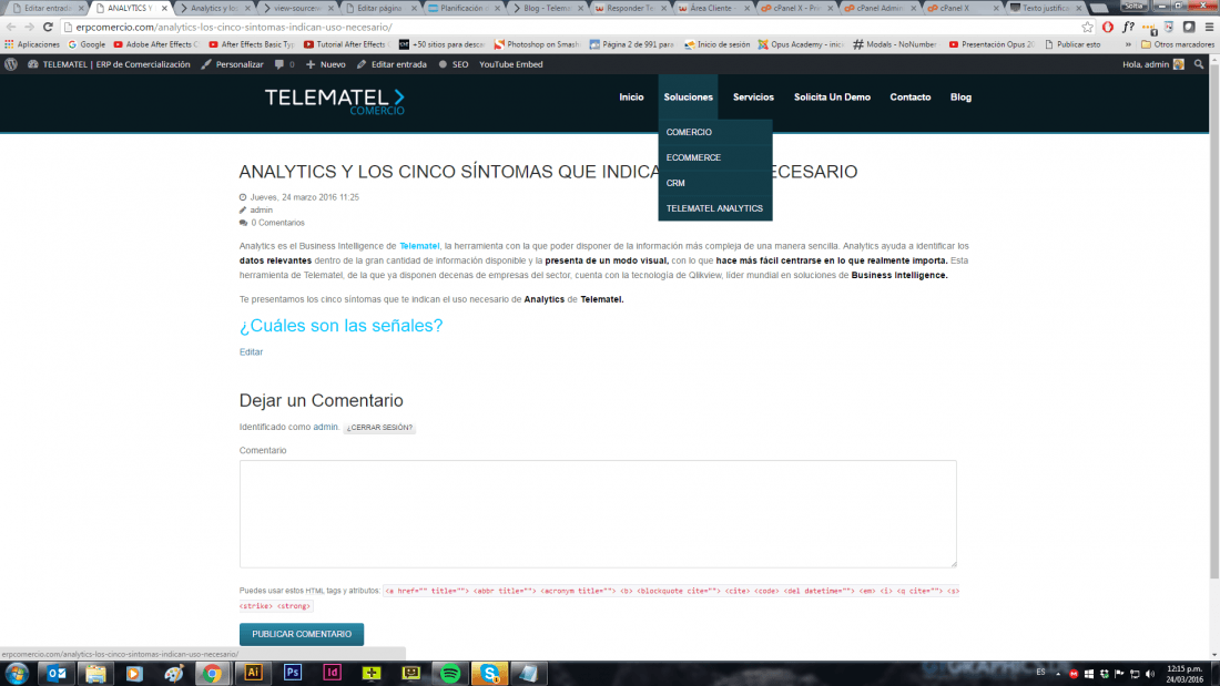

En lo personal a mí tampoco me desagrada como se encuentra ahora, pero son cambios que me solicitan y quería realizarlos para que vean como queda y se den cuenta.
pero bueno, quiero mantener la verdad el estilo que tiene ahora solo quisiera saber
como puedo hacer que las letras del menú sean tipo título
osea que la primera letra en Mayúscula y las demás en minúscula
para que no se vea todo en mayúiscula
es posible realizar esto?
saludos cordiales muchas gracias.
Respondido : 24/03/2016 4:46 pm

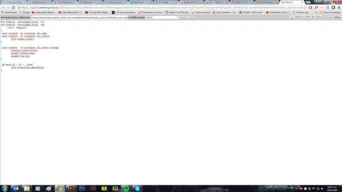

Para el tema de las letras en el menú, puedes hacerlo por CSS.
Ubica el siguiente archivo :
/wp-content/themes/titania_wp/css/titania_wp-custom.css
Al final agrega el siguiente código :
.gf-menu.l1 > li > .item{
	text-transform:capitalize;
Respondido : 24/03/2016 5:30 pm
Noe
 Noe
Respuestas: 160
Realicé los cambios asignados y no ocurrió nada
ya limpié la chaché también para ver si se aparecía el cambio pero nada aún
adjunto una imagen de como adjunte el código en la css.
Respondido : 24/03/2016 6:14 pm

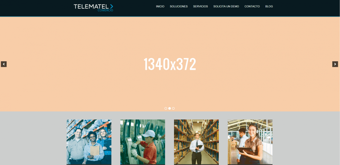

Siempre que realices cambios CSS tienes que refrescar el navegador, actualmetne ya veo los cambios como en la imagen adjunta.
Respondido : 24/03/2016 6:21 pm

Respuestas: 160
Actualicé el navegador pero no se porque no aparecían, pero ya está bien

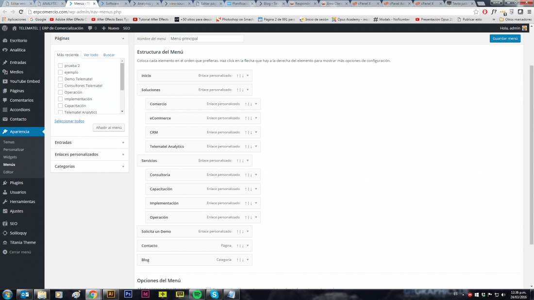

ahora veo que en mis sub - menús siguen apareciendo en mayúsculas
y en mi panel de menús están escritos así en la primera letra mayúscula y las demás minúsculas
estos se pueden modificar para que quede todo de una manera igual?
