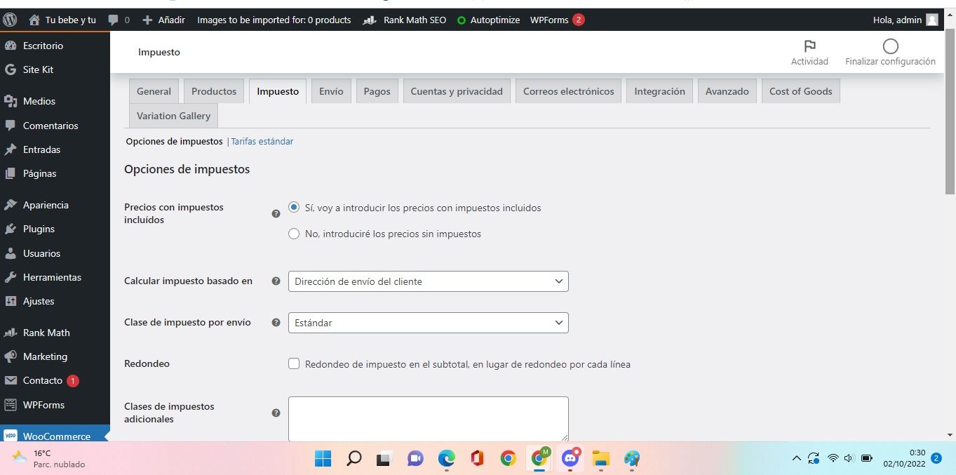

En este caso puedes enviarnos algunas capturas como tienes añadida las configuraciones en el apartado de WooCommerce -> Ajustes -> Impuestos, de esta forma podemos revisar con mayor detalle lo que nos comentas.

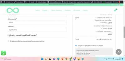

Indicarte que he estado haciendo pruebas, poniendo stripe en modo prueba, y observo que el precio sale con el iva en el carrito y en la página de pago. Además he realizado la compra ficticia, y me lo ha cobrado bien sin añadir el iva.
Lo que si observo es que no detalla el IVA, que es como lo tengo configurado y podrás ver en las imágenes adjuntas. Así que una cosa está hecha pero la otra no.

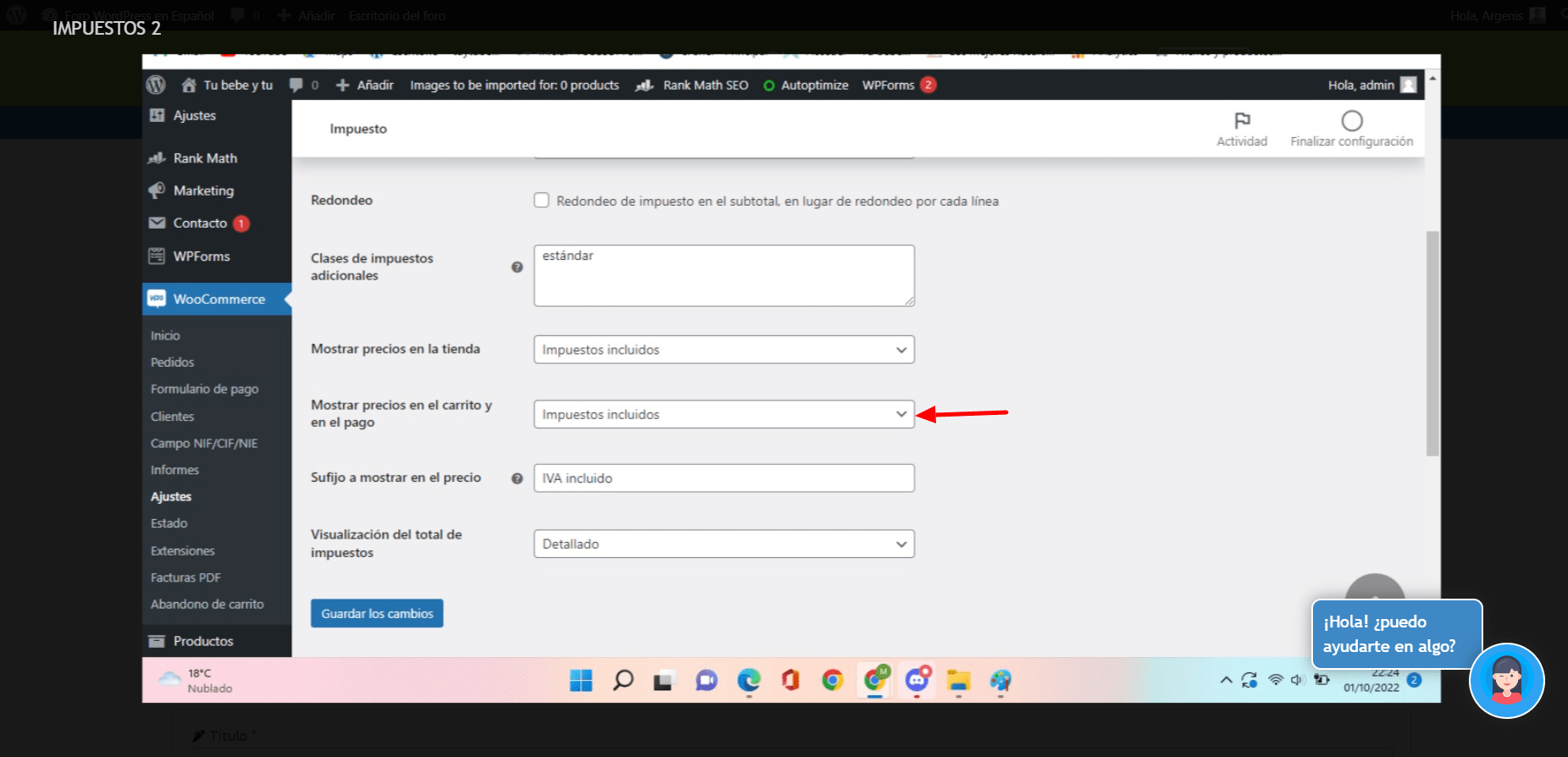

Para que se muestre el impuesto en el carrito y finalizar compra debes marcar esta opción como sin impuesto:
Verifica con esto, también si no se muestra a la primera puedes modificar el último campo:
Alterna entre detallado y con un total único.

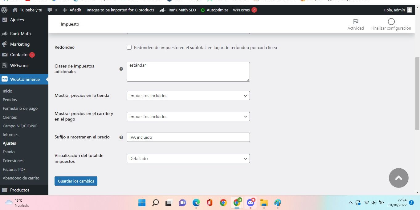

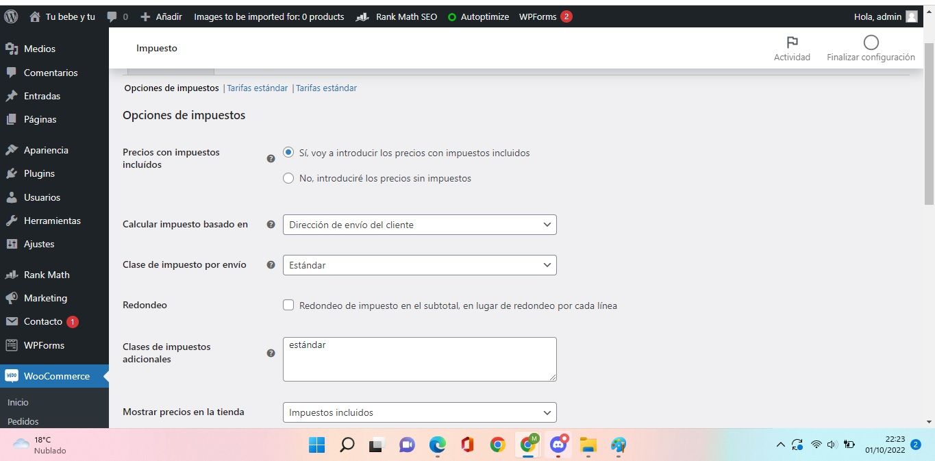

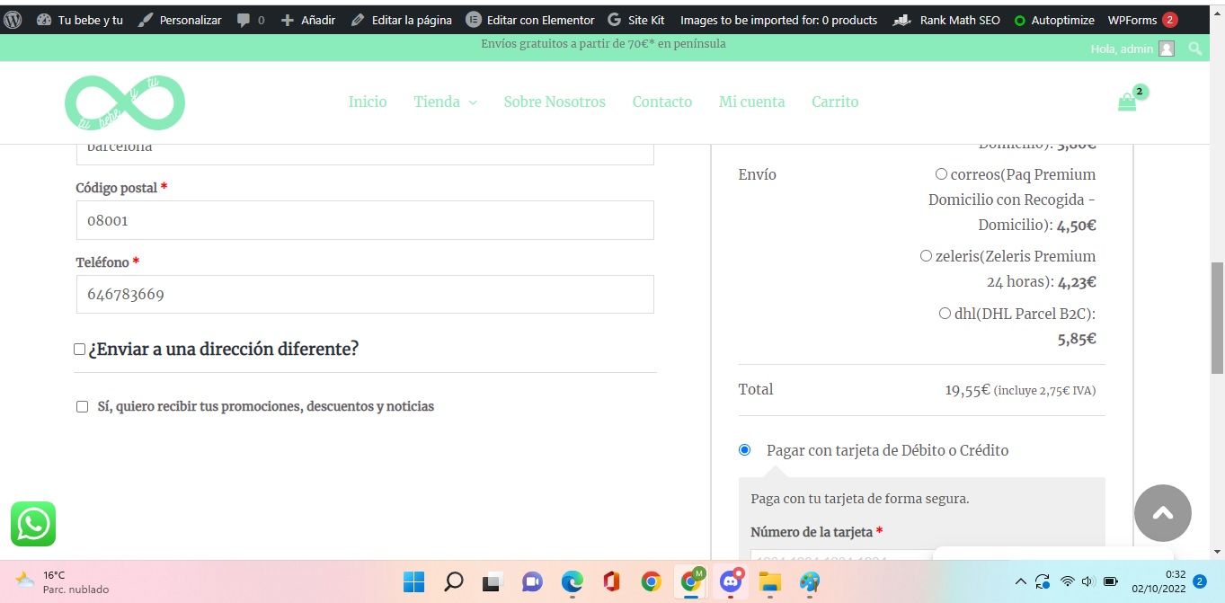

@argenis muchas gracias por tu ayuda, lo he configurado de la forma que verás a continuación, pero hasta que no he quitado del campo "Clases de impuestos adicionales" - standar, no he conseguido que se visualice el iva (también adjunto imagen)
Legalmente como es venta entre particulares, entiendo que se puede hacer así, donde se ve el total del IVA, y no desglosa en otra fila aparte.

@argenis de nuevo darte las gracias, lo dejaré al final tal y como te envié la foto, ya que creo que evitará confusiones al cliente sobre el precio, ya que tanto carrito y página de pago, crea el campo de IVA, pero baja el precio del producto.
Le consultaremos al gestor si puede ser tal y como te envié la foto la factura, o debe de llevar un campo aparte, y si debe llevar un campo aparte de nuevo, vuelvo a seguir tus indicaciones.
