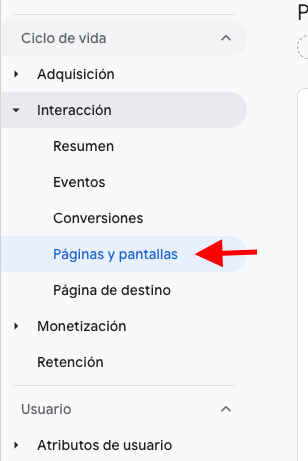

Si lo que quieres es ver simplemente datos de usuarios de ese subdominio, en G4 puedes utilizar la opción de Interacción -> Páginas y pantallas:
screenshot analytics.google.com 2023.12.04 10 16 20
