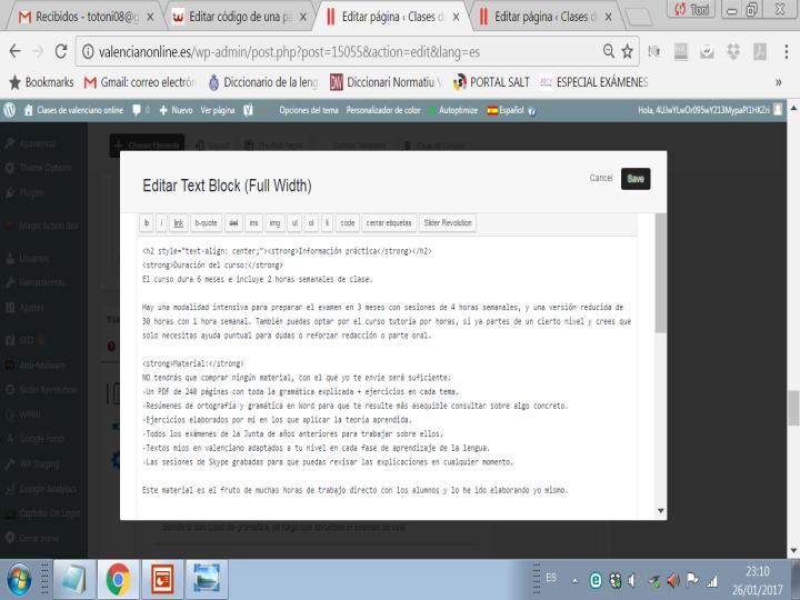

Ok, envía una captura de tu página en vista html de la sección a la que quieres hacer referencia.
De manera general lo primero que se tiene que hacer es cambiar un poco el html para crear las anclas.

Ok, Jhon.
Respondido : 26/01/2017 11:04 pm
Donde tienes el código:
Información práctica
deberías dejarlo así:
Es decir, le añado el id="bloque10". Luego, el enlace lo tendrías que poner de la siguiente forma:
Espero que esto te aclare el tema.
Respondido : 27/01/2017 3:12 pm
Antonio
Respuestas: 237
Ahora sí.
Muchas gracias, fenómenos 🙂
