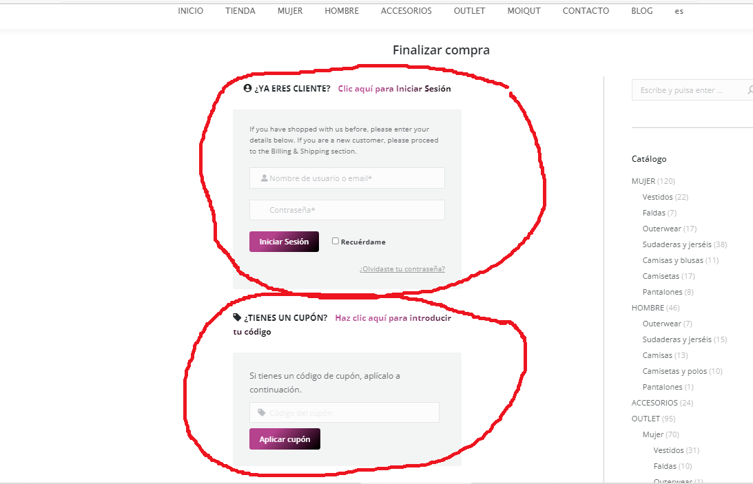

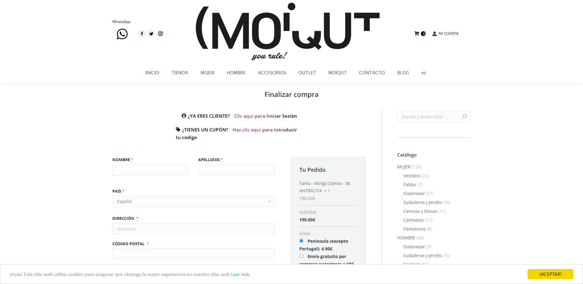

Me gustaría modificar algunos textos de esta página. No me refiero a los campos de facturación/envío, sino a los textos que aparecen por defecto en las opciones "¿ya eres cliente?", "¿crear cuenta? y "¿tienes un cupón?". Algunos son incongruentes o redundantes, tienen errores ortográficos o directamente aparecen en inglés.

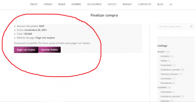

Por otro lado, también quisiera modificar los textos de la última pantalla que aparece justo antes de la pasarela de pagos, también en "finalizar compra". También me gustaría hacerla más atractiva visualmente y añadir alguna imagen, como por ejemplo el logo de REDSYS. ¿Es esto posible?

El texto en inglés lo ves al hacer clic en "Clic aquí para Iniciar Sesión" (iniciar sesión debería ir en minúsculas, por cierto). También te digo que aunque ese texto que se ve al desplegar ("If you have shopped with us before, please enter your details below. If you are a new customer, please proceed to the Billing & Shipping section.") estuviera en español, si pudiera lo eliminaría, porque me parece redundante.
Del mismo modo, en el siguiente desplegable ya no dice "clic aquí", sino "haz clic aquí". No tiene sentido, o una cosa o la otra, pero los dos igual. El texto que aparece en ese segundo desplegable "Si tienes un código de cupón, aplícalo a continuación.", también lo eliminaría. De nuevo redundante. Creo que al final el cliente se acaba perdiendo entre tanto texto supérfluo, se aburre y se va. Mi humilde opinión es que la compra online debe ser cuanto más simple mejor, solamente con la información estrictamente necesaria.

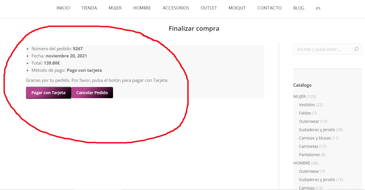

Eso sí, hay unos textos de la pantalla previa a la pasarela de pagos que no he conseguido encontrar ni en woocommerce ni en el tema. Me refiero al texto "Gracias por su pedido, por favor, pulsa el botón para pagar con tarjeta". Me gustaría modificarlo porque trata al cliente primero de usted y luego de tú, todo en la misma frase.
También me gustaría renombrar los botones "Pagar con Tarjeta" y "Cancelar Pedido".

Finalmente he podido modificar el texto de "gracias por tu pedido". Lo que no puedo hacer aún es renombrar esos botones.

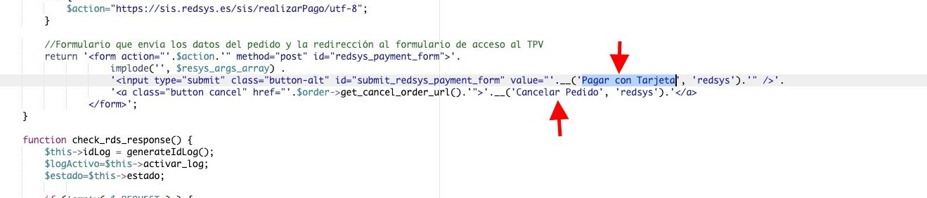

Paar modificar esos textos tienes que editar los archivos del plugin.
.- Accede a tu cuenta de cPanel -> Administrador de archivos.
.- Accede a la carpeta de la instalación -> wp-content -> plugins -> redsysoficial y edita el archivo " wc-redsys.php "
.- Sobre la linea 377 veras los dos textos para modificarlo:

¿Y sería posible modificar el texto "gracias por tu pedido, por favor pulsa el botón para pagar con tarjeta" usando el mismo método?
Y si es así, ¿me podrías indicar sobre qué linea se encuentra? (lo estoy buscando pero no lo veo).
Respondido : 20/11/2021 11:33 am
Hola Veronica.
Pues creo que tiene que estar en el mismo archivo sobre la linea 472 más o menos.

Efectivamente. Resuelto.
