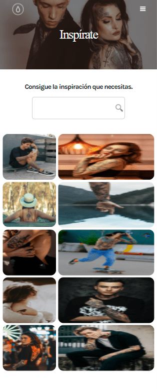

Hola buenos días he intentando poner dos columnas para mis entradas y portafolios de worpdress y aparentemente en el editor se ven dos columnas pero cuando lo abro desde un móvil real me sigue apareciendo una única columna, ya no sé que más hacer, y mi nivel de conocimientos es bajo, si me pudiesen ayudar se lo agradecería 🙂 Por otro lado sólo se me visualizan un máximo de 10 post, me gustaría que fuese infinito hasta que se acabasen los post. Os dejo URL:
https://www.gotattoo.es/ ( Para todas las páginas necesito que los post sean infinitos.. )
https://www.gotattoo.es/tatuajes
https://www.gotattoo.es/inspírate
( únicamente en estás dos URL son en las que necesito que se visualicen dos columnas en la versión móvil )

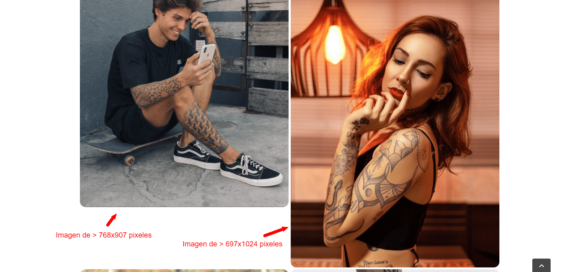

Lo que comenta Karen es que si subes una imagen que de altura mide 907px junto a otra que mide 1024px es normal que deje un espacio en blanco por que la imagen de la derecha se va a visualizar a su tamaño completo y la de la izquierda no posee la información suficiente de altura para cumplir el tamaño.
Si no te molesta que las proporciones no sean las correctas y la imagen se vea como "estrecha" puedes utilizar el código que te compartió Pepe, pero en lugar de max-height: 125px, vas aumentando el numero por ejemplo el código completo seria:

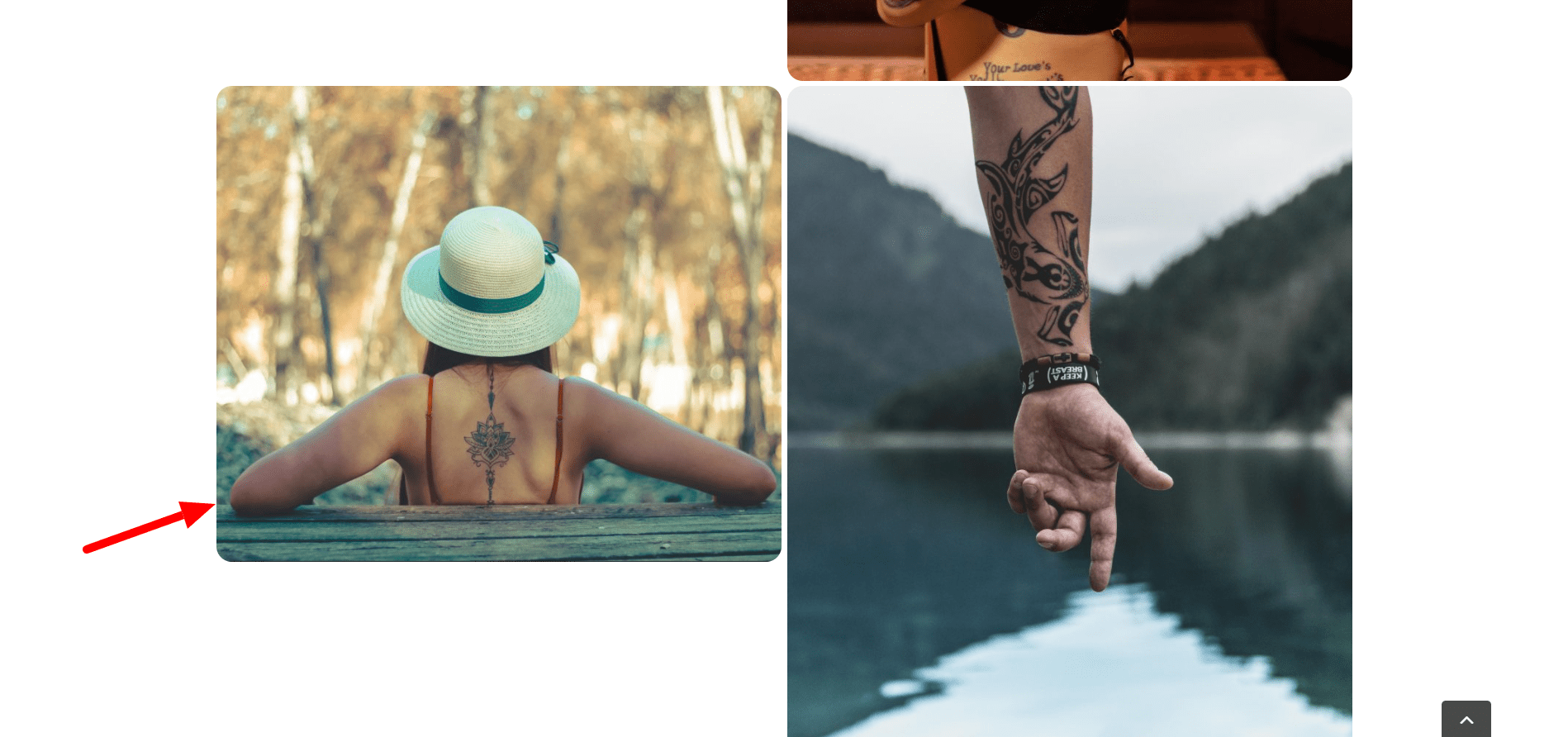

@argenis lo que quería decir que me da igual el tamaño es que me da igual si una imagen es más grande que otra, lo que me gustaría es que no se viesen en fila de izquierda a derecha, por que cuando una imagen es más grande en la de al lado queda un hueco blanco, me gustaría que la foto de abajo ocupe ese hueco en blanco y entonces se verían dos columnas con fotos de diferentes tamaños pero sin huecos blancos, simplemente el mismo margen por todos lados.
Si esta imagen por ejemplo:
Hay 117 pixeles de diferencia entre una y otra, es por esto que se crea este espacio, para que no se cree este espacio que puedes hacer? pues lo que te hemos comentado:

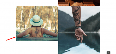

Lo que te estamos recomendando es que utilices cualquier programa de edición de imágenes por ejemplo photoshop y trates de mantener un tamaño estándar ya sea cuadrado o alargado vertical u horizontalmente pero que las imágenes tengan un tamaño similar de altura para que puedan acoplarse unas con otras.
De lo contrario por código al hacer el ajuste que te compartió Pepe se verán de esta forma:
Como puedes ver se achican de forma que queda desproporcional, para que no suceda debes modificar las imágenes o  contactar como te hemos indicado con soporte del complemento que es pago > https://facetwp.com/help-center/
