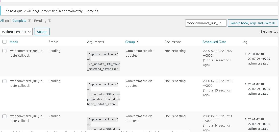

Print screen 1
Hola! Adjunto imagen del estado de actualizacion de la base de datos luego de actualizar wocommerce.
Le hago click en RUN pero permanece en estado de Pending.
El escritorio de Wordpress tiene un cartel que dice
Actualización de la base de datos de WooCommerce
WooCommerce está actualizando la base de datos en segundo plano. El proceso de actualización de la base de datos puede tardar un poco, así que ten paciencia.
Nota: se ha desactivado WP CRON en tu instalación, esto puede impedir que se complete esta actualización.  Aquí puedes ejecutar manualmente las actualizaciones en espera.
como se puede solucionar? o que significa?
desde ya gracias!

Hola Johanna,
Es un procedimiento común de Woocommerce luego de que actualizas de una versión a otra, el tiempo que llevará dependerá del tamaño de la base de datos actual, podría tardar varias horas incluso. Si pasan unos 2 días y el mensaje de actualización sigue apareciendo entonces sí que podría indicar que hay algún problema, mientras esto no suceda no hay de qué preocuparse. Como bien lo indica el mensaje puedes ejecutar manualmente dichas tareas programadas para acelerar el proceso.
Por otra parte, asegúrate de que en el archivo wp-config.php, al cual puedes acceder desde el administrador de archivos de cPanel siguiendo la ruta /public_html/raiz_de_tu_web/, se encuentre definida la siguiente línea tal cual la comparto:
 define('DISABLE_WP_CRON', false);
Al menos de que por alguna razón, por ejemplo consumo de recursos, esté definida como:
 define('DISABLE_WP_CRON', true);
