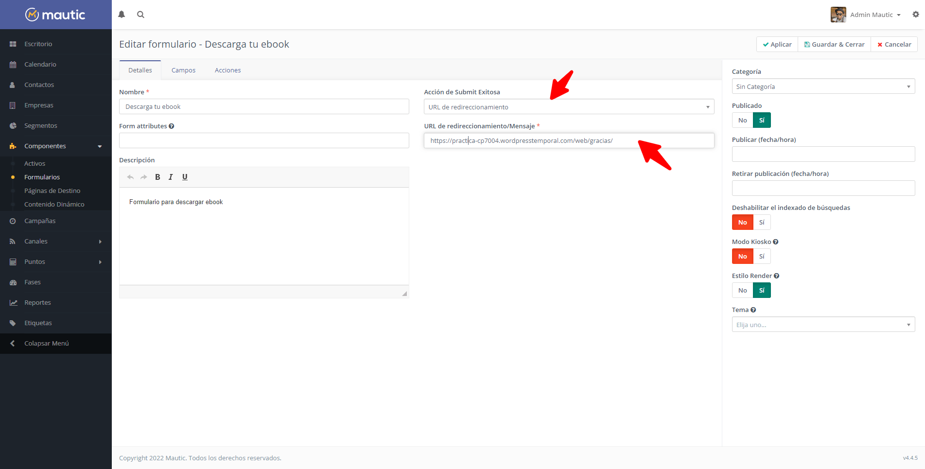

Hola Norma,
Es correcto, realizando una prueba veo que descarga de forma correcta la guía. En este caso puedes enviarnos como tienes configurada la opción de URL de redireccionamiento/Mensaje dentro del formulario en Mautic, de manera general ten en cuenta que debe está configurado de la siguiente forma
Revisa como está configurada esta opción dentro de tu formulario y nos comentas como va todo

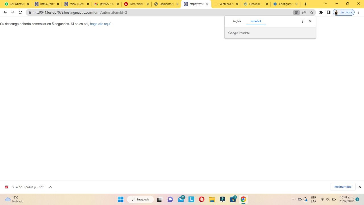

1. te envio imagen del primer aviso que envia en el que se ve como tarda unos minutos antes de entregar el lead magnet, lo que estaba pasando ayer.
2. Te envio imagende la configuración

hace esperar minutos antes de entrregar lead magnet
configuradcion de url

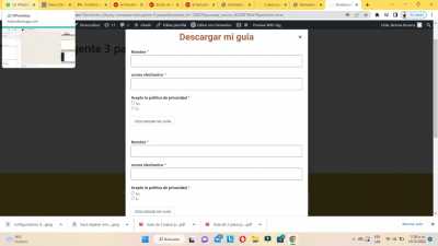

Hola Karen me doy cuenta de que tengo dos formularios en el boton.
¡tal vez ese es el problema ¿cómo quito uno de ellos?
doble formulario
Respondido : 23/12/2022 5:30 pm
Respuestas: 20509
Hola Norma,
En este caso si deja solo un formulario y revisa, si con ello no funciona probemos incrustar el formulario con la opción del iframe.
Verifica esto y nos comentas cómo va todo.
