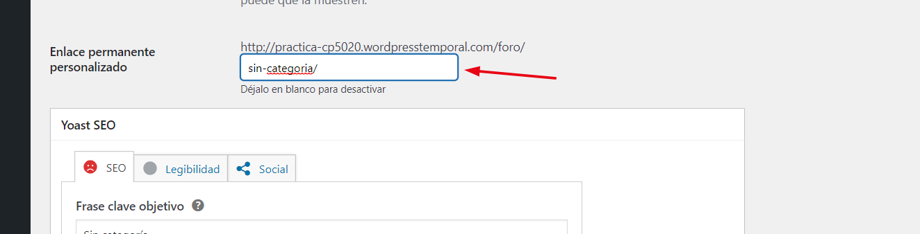

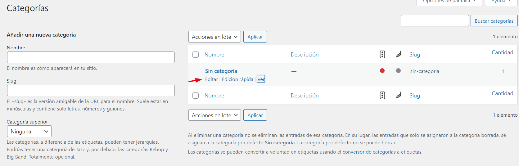

En este caso si deseas personalizar la URL de las categorías puedes probar con el siguiente plugin -> Custom Permalinks, una vez lo instales solo debes acceder a la categoría donde deseas modificarle el slug y añadir la URL personalizada que deseas
Screenshot (82)
Screenshot (83)
Screenshot (84)
Guarda los cambios y verifica si la categoría se muestra con la URL como deseas

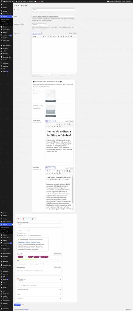

Captura 1 - La pantalla de edición de categorías donde debería aparecer el editor del plugin que nos recomiendas y no aparece.
Captura 1

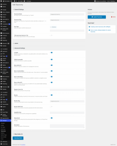

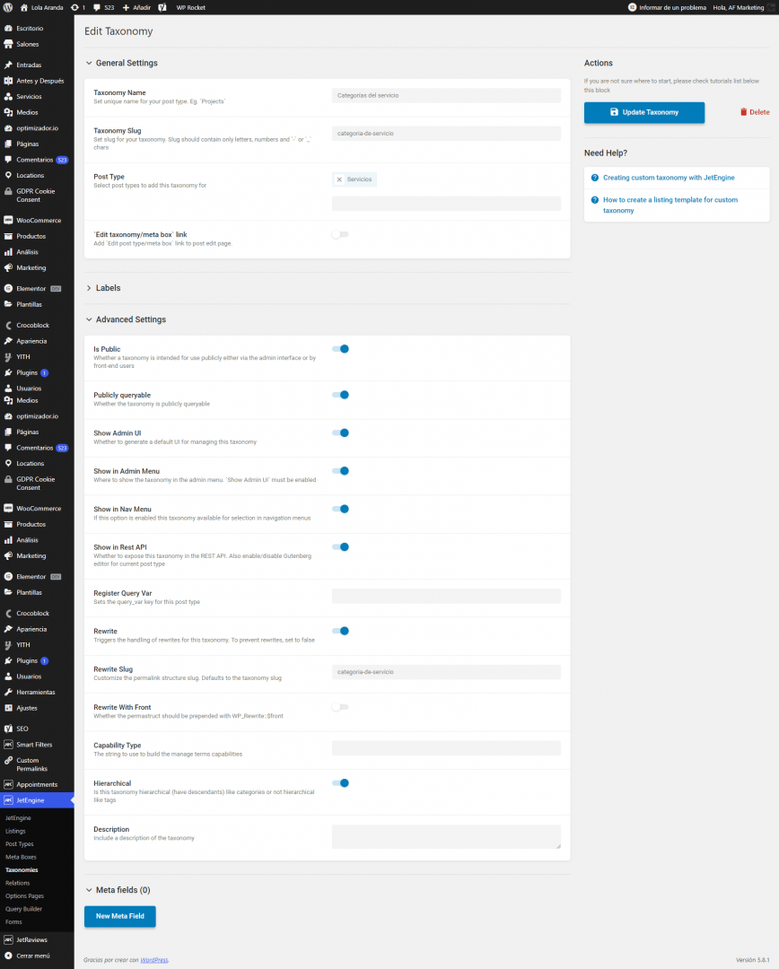

El problema radica en que si eliminamos la base de las taxonomías personalizadas a través del plugin con el cual fueron creadas, jet engine Captura 3, elementor deja de mostrar la plantilla seleccionada para estos archive y las páginas generan error 404, desde la página de contacto el blog, cualquier entrada e incluso cualquier custom post type

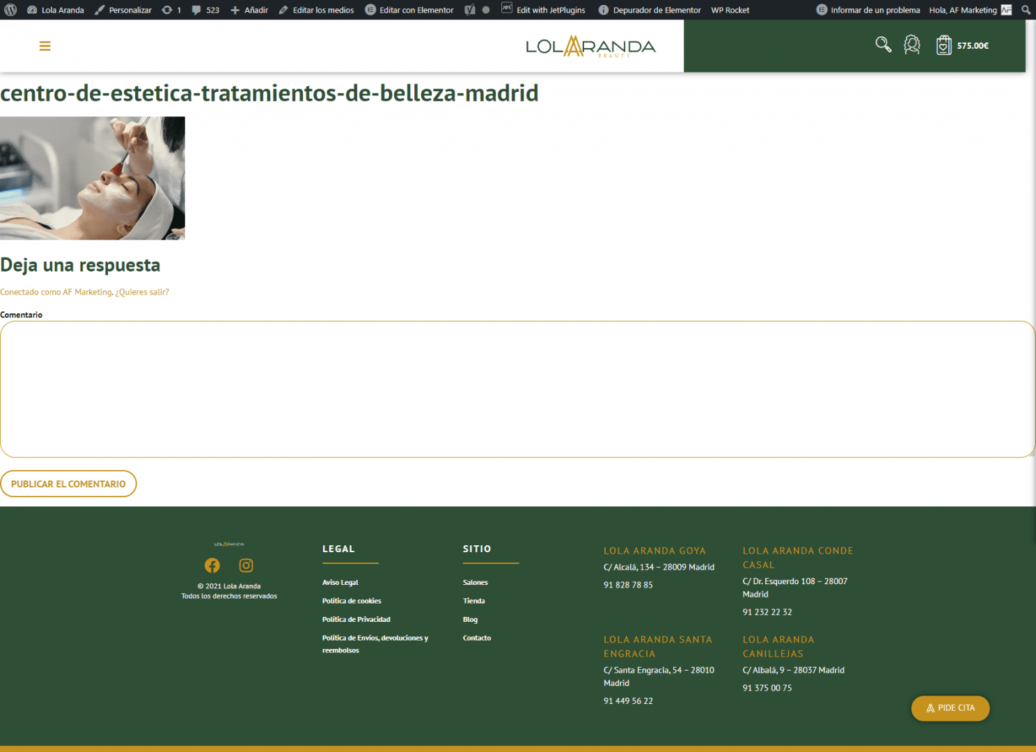

 Así es como se visualiza cuando la url no tiene la base de la taxonomía personalizada
captura 4

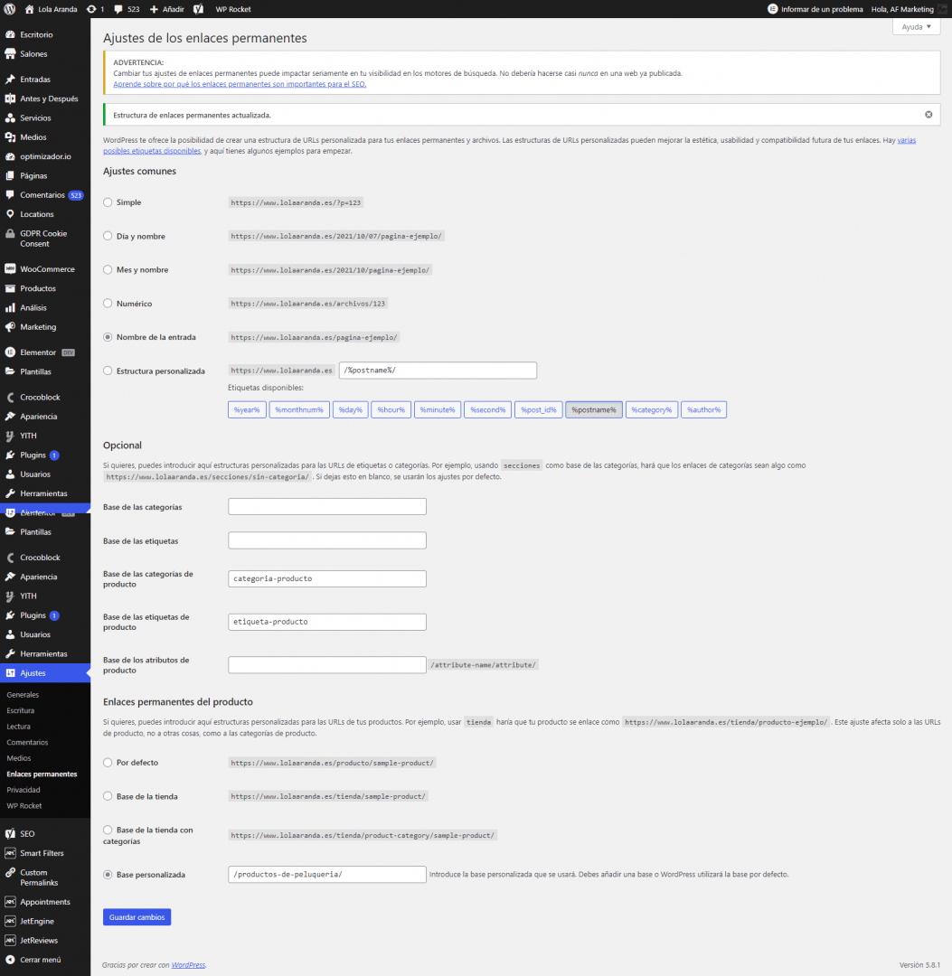

Entiendo que la URL que está en Contenido solo visible a usuarios registrados es una página

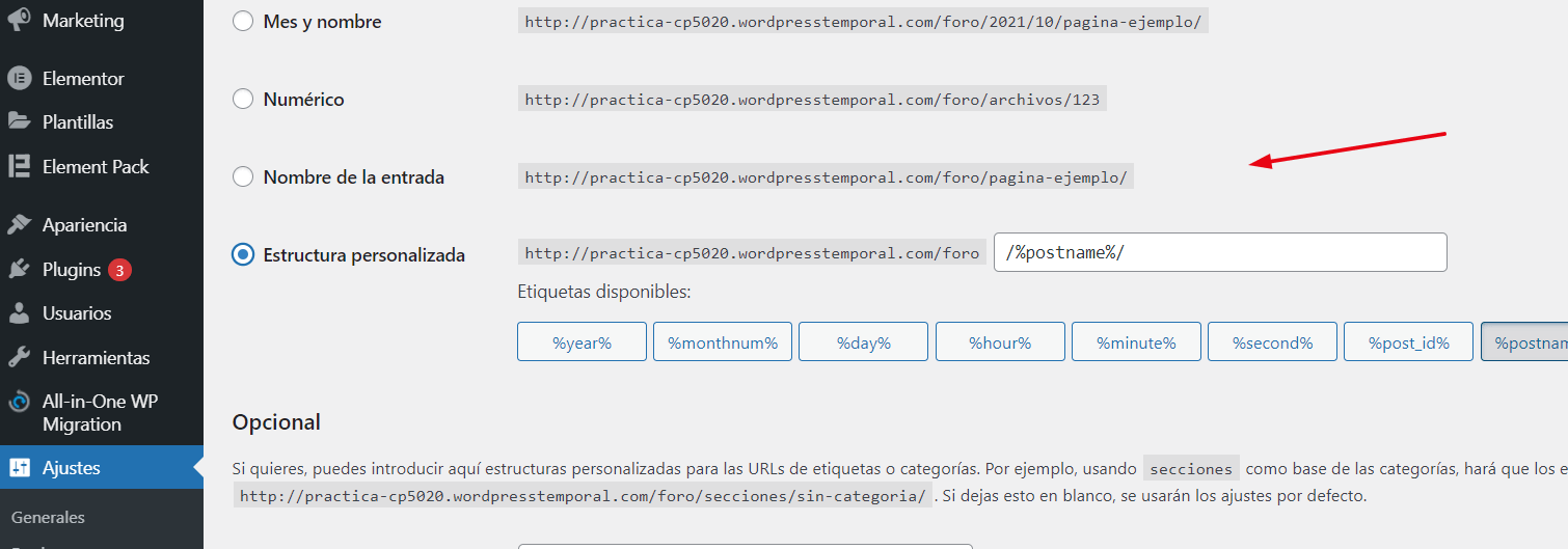

En este caso es probable que la configuración de este slug este directamente relacionado como tienes configurado los enlaces permanentes, para verificarlo ingresa al apartado Ajustes -> Enlaces permanentes y verifica como tienes configurada la estructura
Screenshot (87)
Verifica si no tienes nada añadido dentro de la estructura, si es así selecciona nombre de la entrada y guarda los cambios
 Ten en cuenta que la modificación de los enlaces permanentes puede afectar las URL indexadas por lo que antes comprueba de forma correcta todas las URL internas y no te generen errores 404
Si es posible envíanos una captura de esta sección de esta forma podemos verificarlo con mayor detalle
Respondido : 07/10/2021 2:42 pm
Respuestas: 6

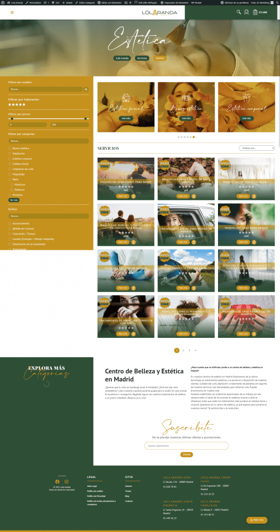

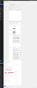

@karen la pagina que mencionas y que te adjunto es una plantilla para la taxonomía, generada través de las plantillas de archive de elementor. La estructura de los permalinks la tengo exactamente así como muestras, en cualquier caso te adjunto captura
captura 5

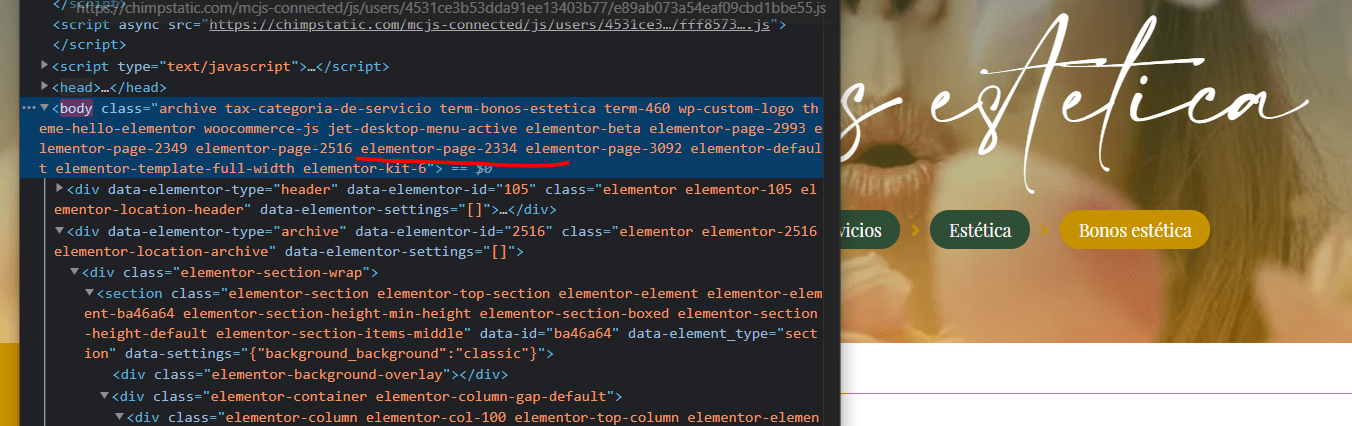

Otra cosilla, el problema además de eliminar la base de la taxonomía está en que elementor no reconoce eso como archive y por tanto me dice que no hay plantilla que mostrar. Según el depurador lo reconoce como index.php
