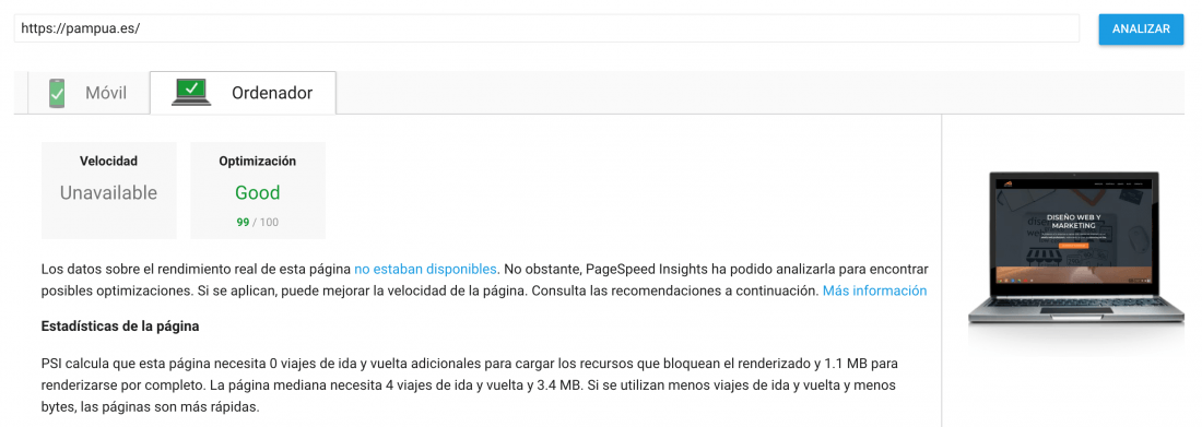

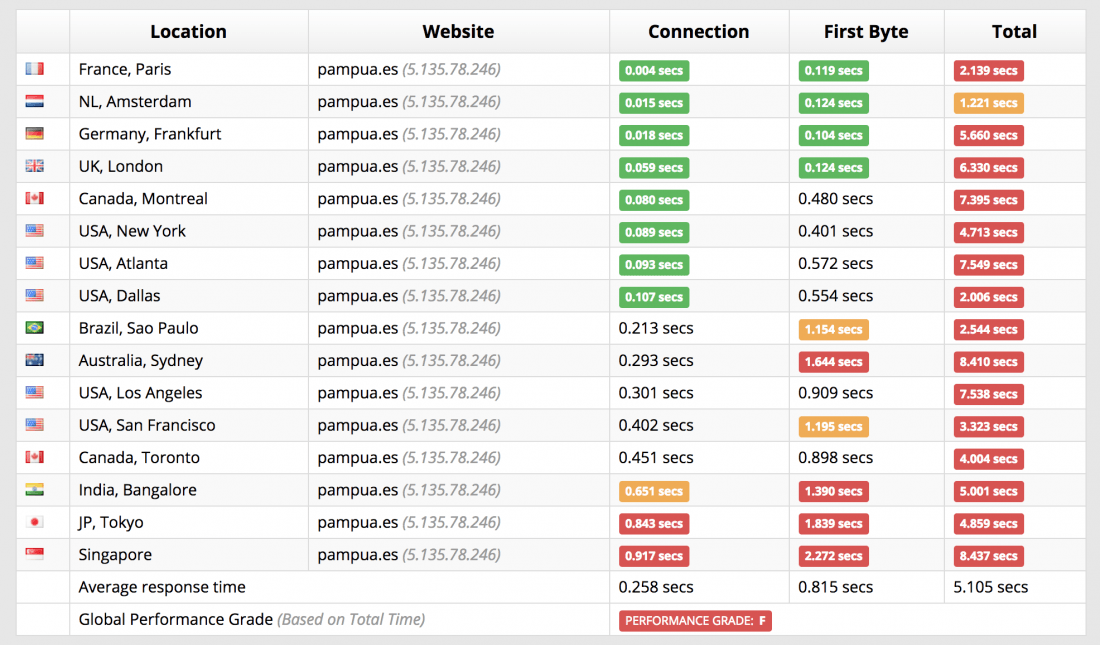

Mi página web tarda mucho en cargar, normalmente más de 4 segundos.
He intentado optimizarla, y he conseguido llegar incluso al 99 en PageSpeed: https://developers.google.com/speed/pagespeed/insights/?url=https%3A%2F%2Fpampua.es&hl=es , pero sigue tardando mucho.
Hace una especie de flash: el navegador muestra toda la pantalla de un color durante 3-4 segundos hasta que se renderiza la web. No se si puede ser debido a algún plugin de optimización, estoy usando: https://wordpress.org/support/plugin/above-the-fold-optimization/

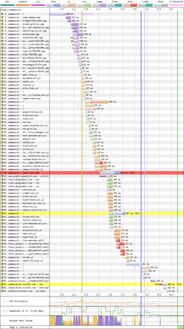

Veo que aparece una referencia a zoopim podrías probar desactivando este plugin.
Si sigues con problemas, veo que el contenido es cargado rápido, lo que posiblemente sucede es que el template que usas tenga algún tipo de efecto al cargar, para descartar esto podrías probar cambiando de theme.
