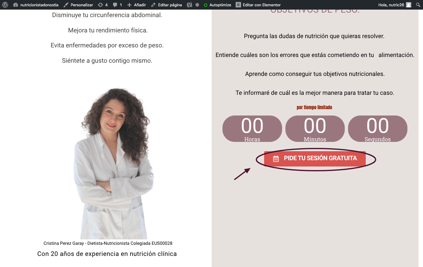

Buenos tardes! Tengo el siguiente problema.
En la siguiente páginahttps://nutricionistadonostia.com/landing-page-hombres/  ‎" target="true">   https://nutricionistadonostia.com/ landing-page-hombres/ ‎  cuando le doy al botón rojo pide tu sesión gratuita (marcado en foto 1) , aparece un pop-up. con un formulario de contacto. Ese formulario de contacto, no se puede rellenar, ya que según lo intentas, te salta la url de protección de datos.

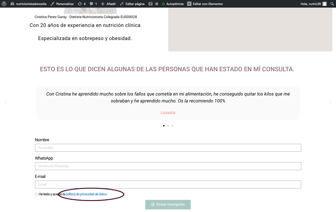

El caso es que si en el formulario que está abajo, desactivo el ítem "he leído y acepto las ley de protección de datos" (marcado en foto 2). el pop up funciona bien.

foto 1
foto2

Tienes tanto el título como las celdas con enlaces hacia la política de privacidad y por eso redirige:
<h2 class="elementor-heading-title elementor-size-default"><a href="https://nutricionistadonostia.com/politica-privacidad/">pide tu visita gratuita</a></h2>
<a href="https://nutricionistadonostia.com/politica-privacidad/"> <input type="hidden" name="post_id" value="65"> <input type="hidden" name="form_id" value="cbb87d7"></a>
Estos elementos tendrían que estas sin esos enlaces:
<h2 class="elementor-heading-title elementor-size-default">pide tu visita gratuita</h2>
