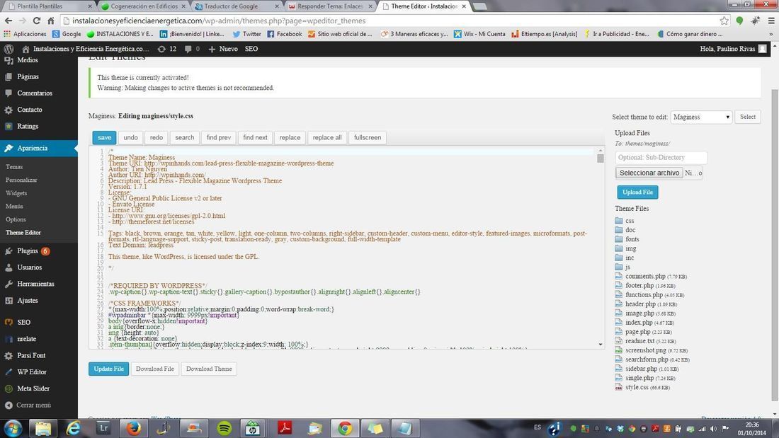

Lo he localizado y lo peor es que yo he metido las líneas de código de Adthiss "copiadas" de las que tenía en blogger. No se trata, por lo tanto, de un plugin. Como no soy ningún experto , ya que estoy aprendiendo, no recuerdo cómo edite el html donde inserté "addthis begin"................."addthis end".
Usando la herramienta de inspeccionar elemento del navegador la html empieza así:
Me imagino que corresponderá a los post, pero no sé cómo acceder a ella a través de editor, ni que fichero es.
Adjunto imagen del escritorio de wordpress para que veas los ficheros del Theme.
Si logro saber cuál es el fichero, lo podré editar y modificar el valor a "false" en la línea de código:
var addthis_config = {"data_track_addressbar":true};
A ver si me ayudáis.
Respondido : 01/10/2014 8:42 pm
Una manera con la que puedes localizar el archivo que tiene este código es , comprime la carpeta de tu theme, puedes usasr el administrador de Archivos de tu Cpanel, luego descarga el archivo comprimido a tu máquina local, desomprime y usa alguna herramienta como Finder para mac o Notepad++ para Windows para localizar una cadena en una carpeta o varios archivos, deberás buscar una cadena como : addthis_config , o algo que sea parte del código que quieres localizar, con esto te indicará en que archivo esta.

Paulino
Respuestas: 77
Buenas Jhon.
Me estaba volviendo loco para localizarlo. Al final, me has aportado la solución definitiva!!!. NotePad++. Gran Herramienta para buscar código de forma rápida.!!!!. Llevaba dos días rompiéndome la cabeza.
Para el que le pase lo mismo con addthis y el código que crea en la url, cambiáis el famoso "true" por "false" y voila!!!...url´s limpitas!!!!
