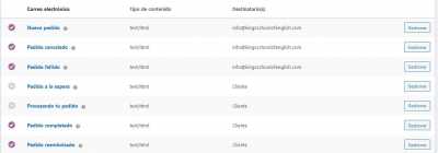

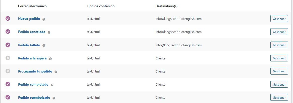

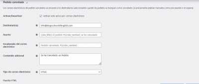

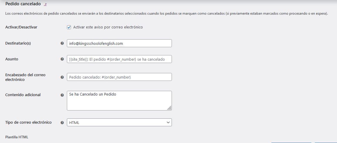

Buenas, tengo un problema con el envío de email de woocommerce. No envía correos, se ha probado en pedidos cancelados que adjujnto la configuración ya que tenemos que firmar con el banco y la tpv no está 100% operativa.
configeneral
pedidocancelado

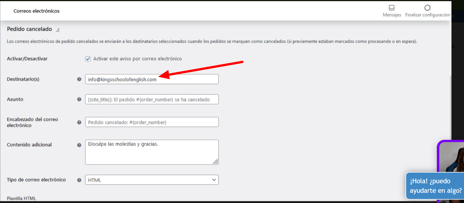

No entiendo lo de agregar otro correo, el correo donde debe de enviar email de Pedido Cancelado es info y no los envia, El plugin esta configurado con los datos del servidor de correo en modalidad de OTROS SMTP. Lo digo porque en el artículo que me enviaste había dos maneras de hacerlo. Una con el plugin y otra con códifgo. No me gusta dejar plugin que no sirven instalados y asumo la copia de seguridad de functions.php pues ya tiene alguna funcón añadida.
Por otro lado, por problemas externos a nosotros no hemos podido comprobar si envía email al realizar un pedido. Pero en este caso de Pedido cancelado no lo hace y debería de funcionar en todos.

Hola Robert,
Esta es tu configuración:
Aquí es donde te comento que agregues la , y posterior agregas el segundo correos para hacer una prueba.

3.- Al realizar las pruebas expuestas y recomendadas del correo del destinatario en Pedidos Cancelados en los ajustes de correos de woocommerce en el simbolo de ayuda "?" aparece como correo por defecto otro que no es info, eso de donde lo lee?
Respondido : 11/12/2021 8:32 am
Puedes adjuntar una captura para que podamos ver a que te refieres ?

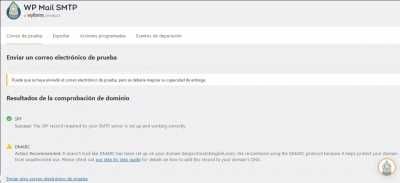

Hola de nuevo, en estos momentos sólo podemos hacer pruebas con Pedidos Cancelados y este apartado está configurado como adjunté al principio del tema, es decir, la cuenta de correo donde debe enviar el email la tienda es a info@kingsschoolofenglish.com. .

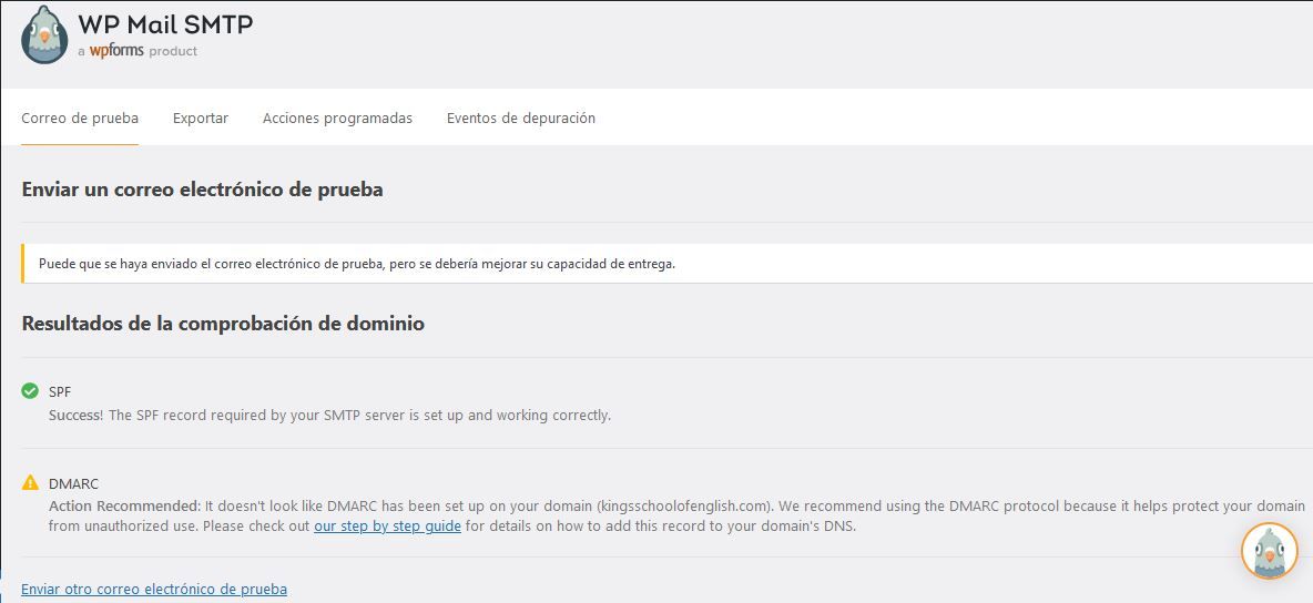

Me preocupa el warning que da el plugin que envía correctamente el correo de prueba.
Muchas Gracias

Más configuraciones
pedidocancelado
wpmail
Respondido : 11/12/2021 8:52 pm
Prueba agregar un registro DMARC desde el panel de tu cuenta de hosting tal como se indica en el siguiente enlace:
https://guias.webempresa.com/preguntas-frecuentes/editar-los-registros-dns-dominio-cpanel/#Crear-registro-DMARC
Si tienes dudas sobre esto último envía un ticket de soporte.

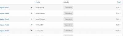

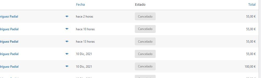

@jmarreros no podemos realizar un pedido porque la pasarela tieen un problema con las tarjetas mastercard. El caso es que lo que no se realiza es la operación de pago y al volver a la tienda aparece al usuario como cancelado y en woocommerce también. Por ese motivo y tal como esta configurado debería de haber enviado email.
Adjunto pedidos para que vean que el estado es Cancelado.

Hemos solucionado el problema de DMARC del plugin WPMAIL SMTP. Como antes, envía email de pruebas correctamente pero hemos realizado otra prueba con Pedido Cancelado y no envía el correo.

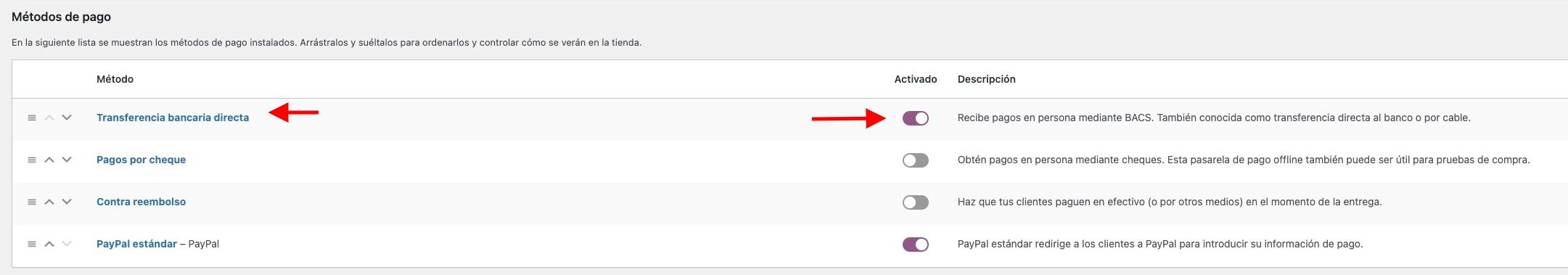

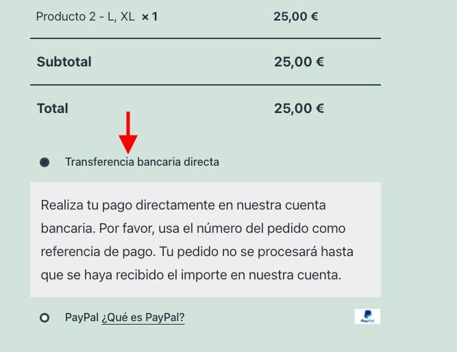

.- Accede a WooCommerce -> Ajustes.
.- Accede a la pestaña " pagos " y activa el pago por trasferencia
screenshot masquecms.es 2021.12.12 14 29 19
.- Realiza el pedido por trasferencia bancaria:
screenshot masquecms.es 2021.12.12 14 32 05
.- Comprueba si recibes el correo de nuevo pedido.

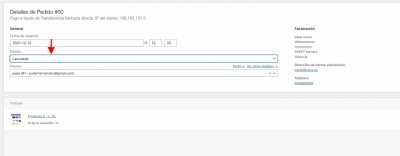

.- Accede a WooCommerce -> Pedidos
.- Modifica el pedido a " cancelado "
screenshot masquecms.es 2021.12.12 14 35 06
Ten en cuenta que cuando se cancela un pedio el cliente no recibe notificación de pedido cancelado.
