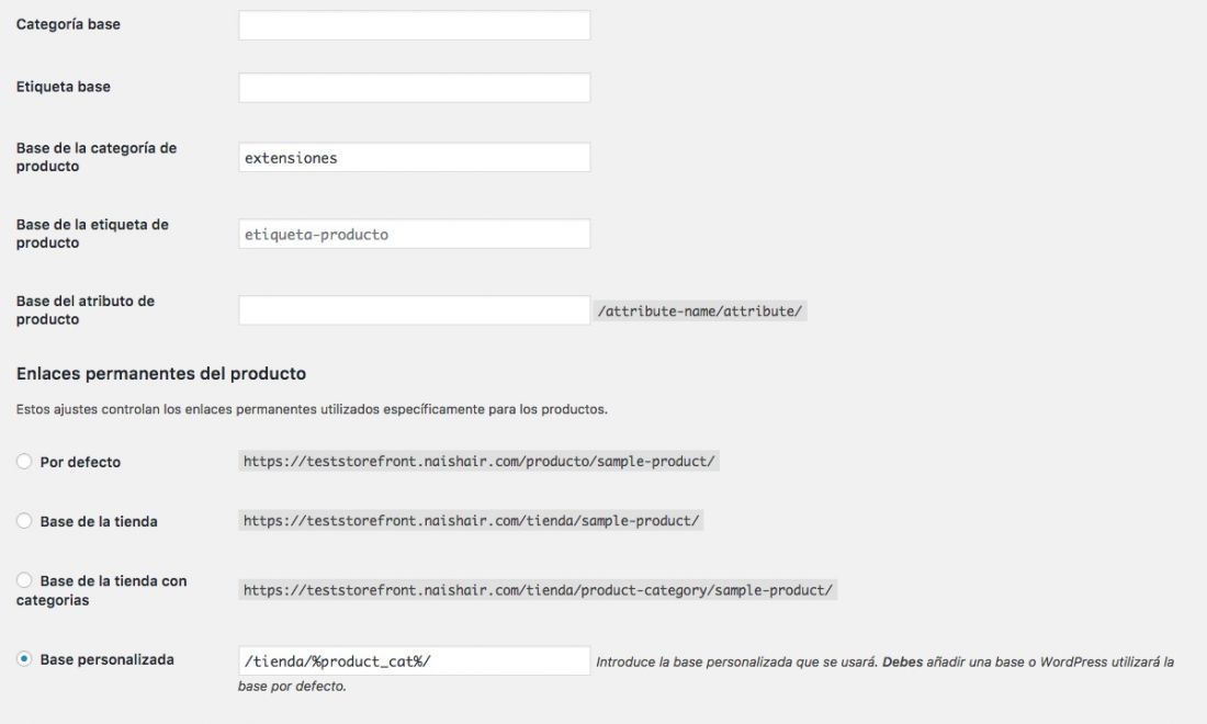

Si, el .htaccess claro lo guardé sólo con el código básico de WP.
Adjunto captura de la configuración actual.

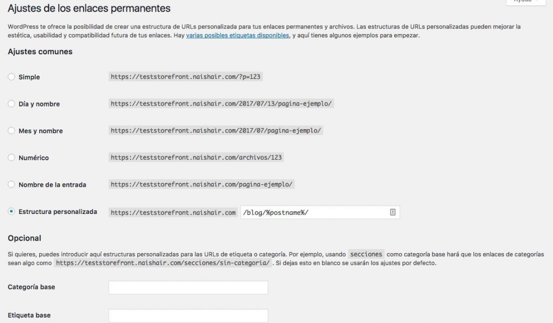

Prueba a cambiar con base de la tienda con categorías, por otro lado sería importante que nos adjuntes una captura de la configuración de los enlaces permanentes de WordPress y no de WooCommerce.
Respondido : 13/07/2017 4:51 am

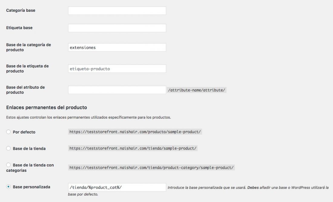

Esta es mi configuración completa de permalinks.
Acabo de cambiar a tienda con categorías pero sigue dando el mismo error, las paginas y categorías funcionan, pero los productos dan error 404.
