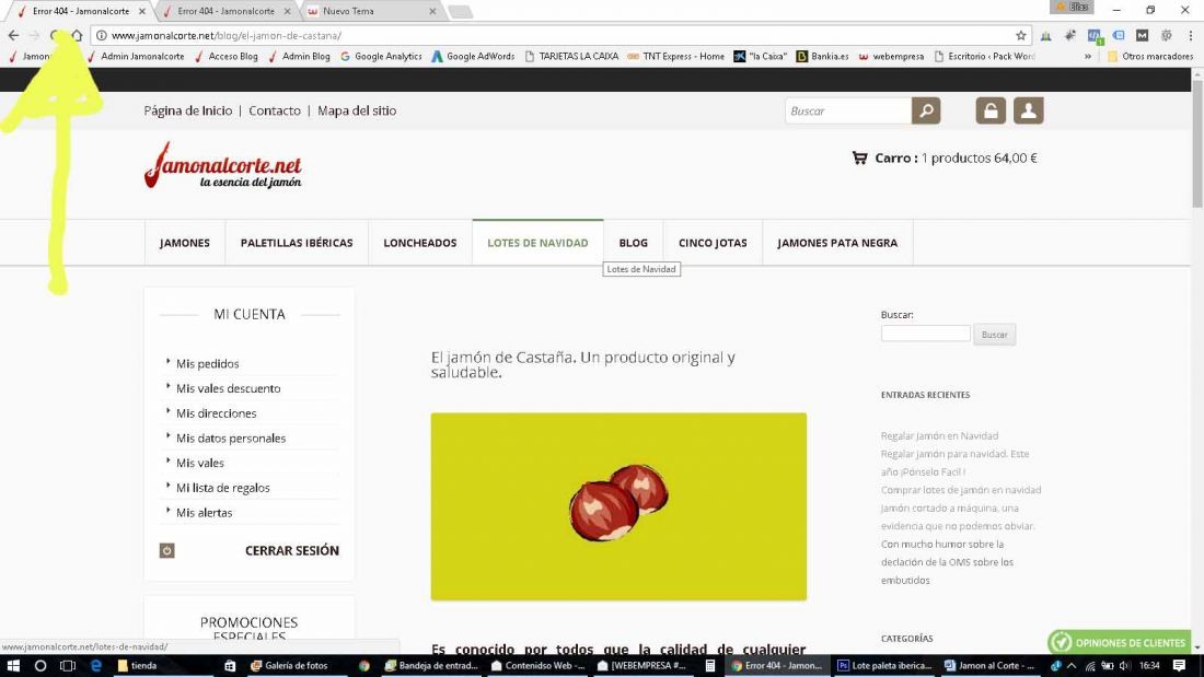

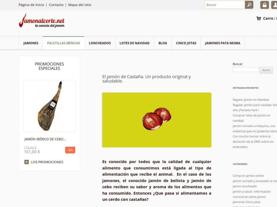

Desde hace tiempo tengo instalado wordpress con un blog. Hace unos días he detectado este problema:
Al acceder a uno de los post se observa en el titulo de la página "Error 404" aunque el articulo se puede leer sin problemas.
Tengo instalado el plugin Yoast SEO y se supone que en el titulo debería poner el titulo del articulo, o la modificación que haga en el plugin. Tambien al desactivarlo sucede lo mismo
Tambien al hacer un busqueda en google aparece error 404 en los resultados. Y adjunto dos imagenes para que sea más entendible
Pongo como ejemplo el siguiente articulo

Los articulos pueden leerse correctamente, el error 404 lo pone en el titulo de la página tal y como se ve en las imágenes adjuntas.

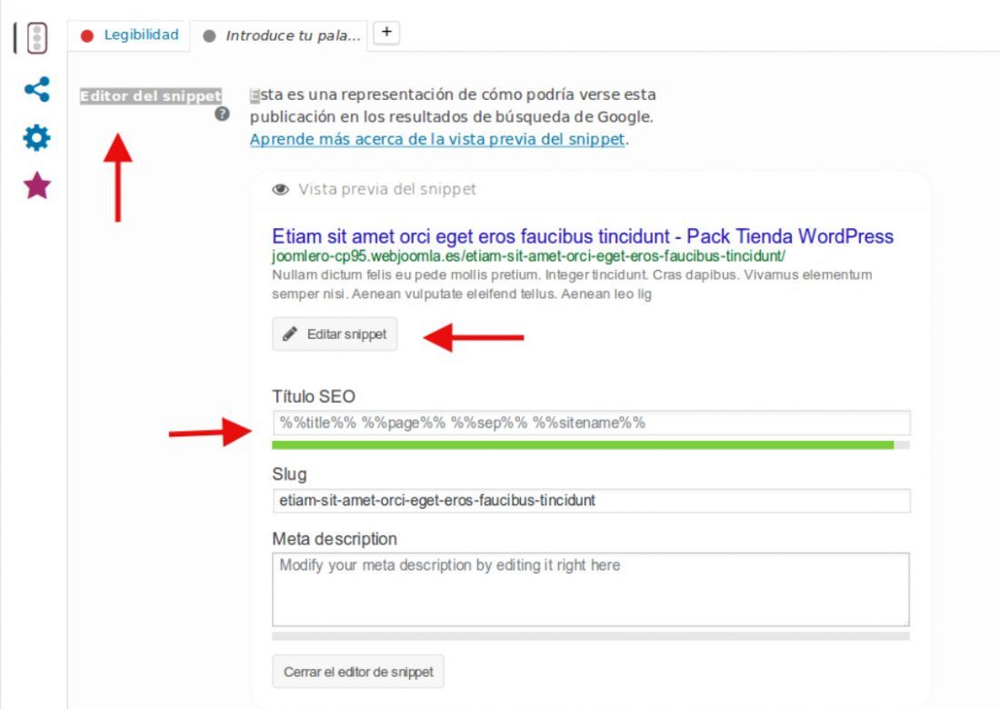

Edita el articulo donde te muestra 404 en el titulo
.- En el apartado de SEO edita snippet y comprueba el titulo:
Si puedes nos adjuntas una captura del snippet para que lo revisemos.
Respondido : 13/11/2016 1:47 pm
Elías
Respuestas: 20
Adjunto la imagen del snippet.
Pero indicarte que el error ocurre en todos los articulos.
Respondido : 13/11/2016 7:57 pm
Hola Elías,
Efectivamente compruebo en el título de la pestaña lo que comentas.
