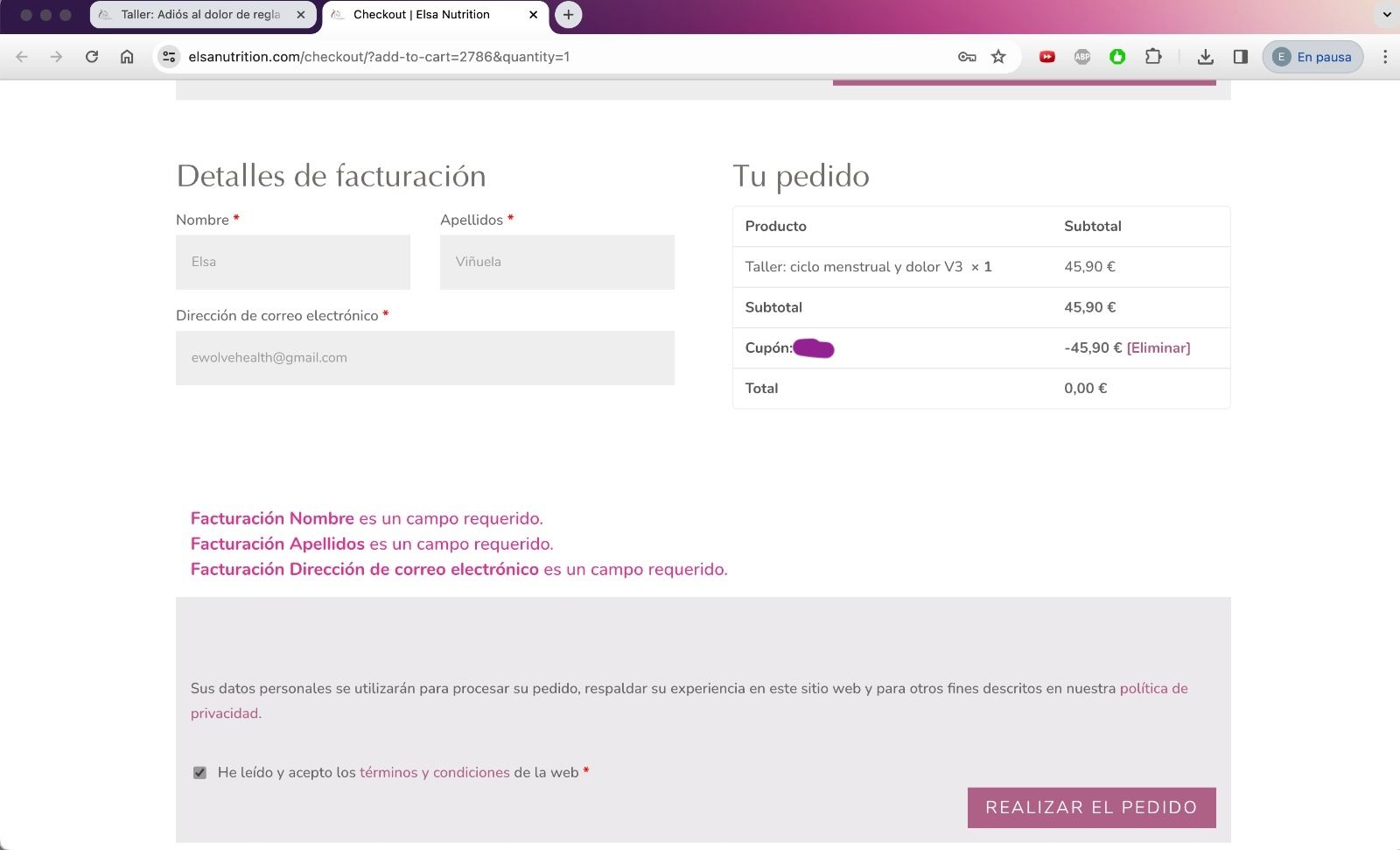

Dese ayer ayer en la noche aparece un error en el proceso de compra de nuestra tienda, en el formulario de la pagina de checkout. En la tarde funcionaba bien, porque hice la prueba con unas compras.
Una vez se rellena todo el formulario de facturación, de cualquiera de las maneras que se haga, siempre aparecen estos errores:
Facturación Nombre es un campo requerido.
Facturación Apellidos es un campo requerido.
Facturación Dirección de correo electrónico es un campo requerido.
Sin importar que los campos ya esten rellenos

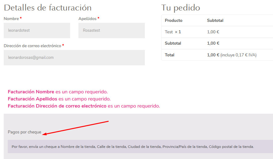

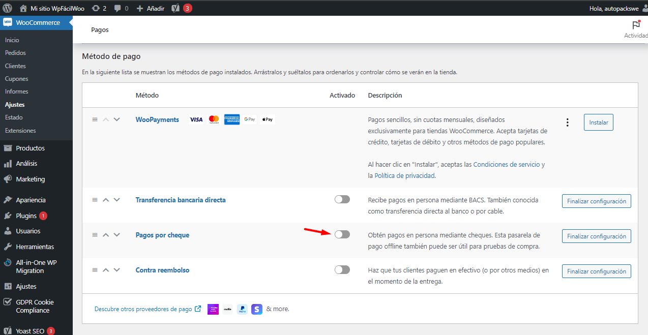

Te sugiero hacer la prueba con un pedido en el cual no sea requerido un método de pago, esto puedes lograrlo al activar un método de pago como "Pagos por cheque"

Me sigue mostrando lo mismo cree un producto de prueba, active el pago por cheque y desactive por stripe y sucede lo mismo
De complementos tengo instalado solamente"WooCommerce Checkout Manage" relacionado con el checkout pero esta desactivado, estaba fallando antes de instalarlo
