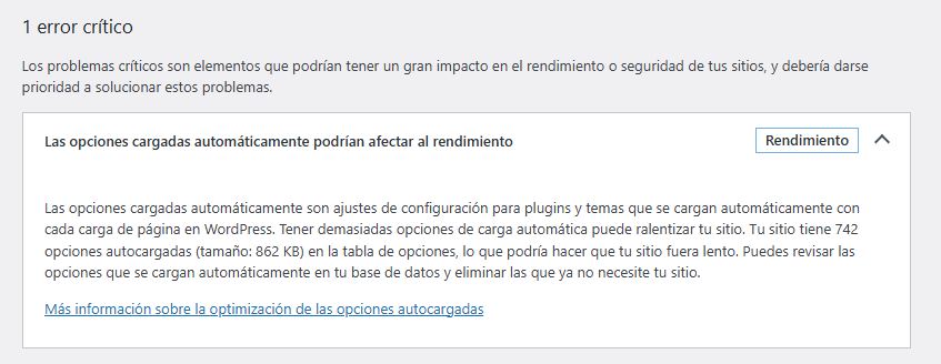

En el estado de mi web aparece error crítico. Al abrir me aparece “ Tu sitio tiene 742 opciones autocargadas (tamaño: 862 KB) en la tabla de opciones”
Critico
Los pluguin los tengo todos en carga no automática. Como puedo solucionar este problema.

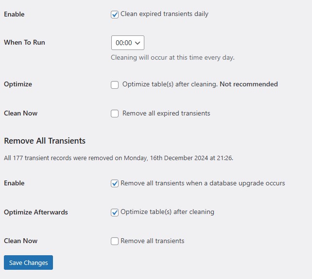

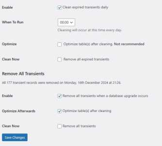

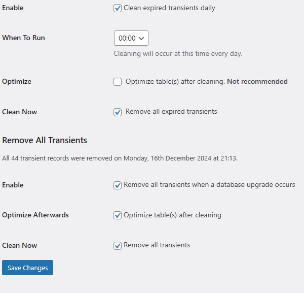

He activado  " Remove all expired transients " y " Remove all transients "
Lipio cache tanto del Cpanel como del WP-Optimize.
Pero sigue apareciendo la alerta crítica.
Observo que cuando activo " Remove all expired transients " y " Remove all transients "
Captura de pantalla 2024 12 16 212552
y pulso guradar... desaparecen.
Respondido : 16/12/2024 8:29 pm

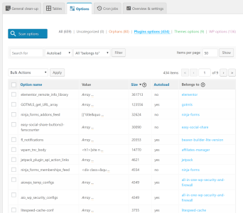

En este caso lo que veo sucede es que el sitio puede estar cargando demasiadas opciones autocargadas, ten en cuenta que estos son valores de configuración que se almacenan en la tabla wp_optiond en la base de datos, si se cargan automáticamente con cada solicitud de la página significa que hay estas pueden ser demasiadas o ser muy grandes lo que puede generar que el sitio se ralentice.
Puedes probar si con algún plugin adicional puedes identificar cuáles son estas opciones ya sea de un plugin o tema que lo esté generando, puedes probar por ejemplo → https://fr.wordpress.org/plugins/advanced-database-cleaner/
Dentro de las opciones puedes verificar cuáles se está utocargando y no necesitas y configurarlas en no.
Ten en cuenta que antes de hacer cualquier tipo de cambio en la base de datos siempre mantener una copia de seguridad del sitio web, de forma que si se general algún error puedes restaurarla.

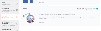

Hola Rafael.
El plugin es WPRocket:
-> https://wp-rocket.me/
Cuando lo instales accede a WP Rocket -> Add-on y activa la opción de Varnish
screenshot diariserpis com 2024 12 18 12 32 59
Respondido : 18/12/2024 11:33 am

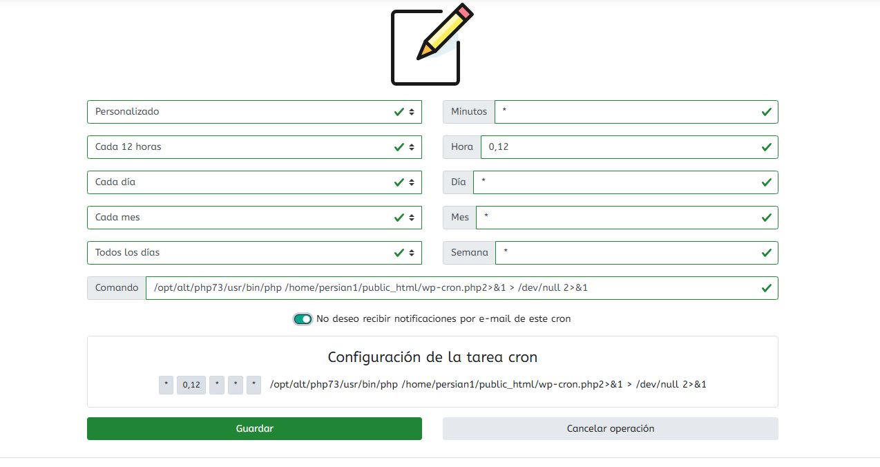

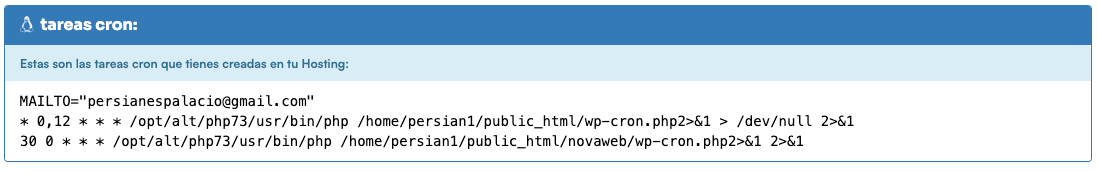

Ya tengo instalado el Wp Roquer pero me pararece una alerta que me cominica:
Los siguientes eventos programados no se pudieron ejecutar. Esto podría indicar que el sistema CRON no está funcionando correctamente, lo que podría ocasionar que algunas características de WP Rocket no funcionen según lo previsto:
  • Limpieza de Caché Programada
  • Optimización Programada de Base de Datos
Por favor, contacta a tu proveedor de alojamiento para verificar si CRON está funcionando.
Tengo el Varnish en On y el CRON ya hace días en marcha.
Un saludo gracias
Respondido : 27/01/2025 10:38 am
Hola Rafael.
El aviso es porque está desactivado el cron de WordPress pero lo estás lanzando desde el servidor.
screenshot soporte webempresa com 2025 01 27 11 54 16
El aviso que muestra el plugin se debe a que detecta que en el archivo wp-config.php tienes configurada la constante define('DISABLE_WP_CRON', true);, la cual desactiva el cron de WordPress. Sin embargo, en tu caso, el cron se está ejecutando directamente desde el servidor, lo cual es una práctica común y más eficiente.
El plugin no tiene forma de verificar que el cron está configurado en el servidor, por lo que muestra el mensaje como una advertencia genérica. No te preocupes, esto no indica ningún error, ya que el cron está funcionando correctamente desde el servidor.
Respondido : 27/01/2025 10:56 am
